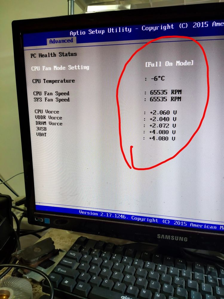

CPU风扇转速65000转每分钟,CPU温度零下6度
发表于 2022-4-25 15:12:07 | 显示全部楼层 |阅读模式 来自: 江苏苏州 来自 江苏苏州
核心供电和内存供电都是两v左右,有时候触发掉电,大部分时候能正常开机,有时候触发掉电以后,完全不触发,需要把atx电源重新插上主板才能触发.感觉就像主板保护了
bios已经刷了官网的一个梅捷的a88主板.
io的sense电压都正常,比如风扇的频率,在io上测试,84hz,去掉占空比差差差不多是每秒42转,一分钟差不多2000多转,
实际转速和实际电压实际温度都正常,就是在bios里面不正常,IO搜集到这些检测数据以后,应该是会发给南桥,南桥再发给BIOS,
所以问题来了,到底是io坏了呢?还是pch坏了?还有芯片,淘宝加上运费也要十几块钱呢,有点舍不得做测试,请高手指点

发表于 2022-4-26 13:33:06 来自迅维网APP | 显示全部楼层 来自: 上海 来自 上海
学过计算机都知道这个数字是啥意思,就是FFFFFFFF
读到的数据小于0,风扇反转了

发表于 2022-4-26 23:24:32 来自迅维网APP | 显示全部楼层 来自: 江苏苏州 来自 江苏苏州
深爱及海 发表于 2022-04-26 08:35
你的CPU真的是零下6度吗  先把温度检测电路修了吧
这信号都正常呢,IO上面的,实际转速实际温度也正常

发表于 2022-4-26 08:35:38 | 显示全部楼层 来自: 江西上饶 来自 江西上饶

发表于 2022-4-25 18:32:02 | 显示全部楼层 来自: 中国 来自 中国
折合1秒钟1092转,,交流电才1秒50HZ,,你这风扇是要转飞了,

发表于 2022-4-27 04:46:10 来自迅维网APP | 显示全部楼层 来自: 陕西宝鸡 来自 陕西宝鸡
从风扇温度检测入手查该电路信号!绝对是检测电路出问题了
