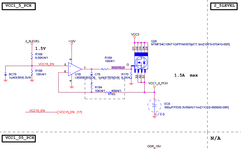

非检测,三脚管问题,技嘉掉电重启此问题较为常见,当大家测量检测电压都正常,CPU供电内存供电桥供电都有时,没有思路时,查此处,直接看图。

有输入没有输出

发表于 2022-4-26 15:40:33 来自迅维网APP | 只看该作者 来自: 安徽滁州 来自 安徽滁州
U1坏,遇到就知道了,1-7脚3.3V,4脚接地,2-3脚1.05V,5-6脚1.5V,8脚12V,查到这个的时候是是6-7脚没有电压,U1换了就好了

6-7指的是6和7脚之间的电压?  详情 回复 发表于 2022-6-13 21:50
6.7脚没电压 那桥供电怎么会有呢  详情 回复 发表于 2022-5-1 23:02

桥的1.5V供电不正常导致的吧

更换Q26应该可以了吧?

Vcc1_05_pch不是桥供电吗?

发表于 2022-5-1 23:02:04 来自迅维网APP | 只看该作者 来自: 江苏苏州 来自 江苏苏州
6.7脚没电压 那桥供电怎么会有呢

发表于 2022-4-27 07:59:31 来自迅维网APP | 只看该作者 来自: 北京 来自 北京
谁能解释下此电路,有点看不懂

现在这种供电,貌似只有技嘉在用,或者谁家山寨技嘉的

LM358运放当比较器用还是不行啊,用久了确实会坏,应该用专用的比较器

LM311比较器

发表于 2022-5-2 10:49:58 | 只看该作者 来自: 河南新乡 来自 河南新乡
有正向输入没有输出 运放坏没错的,我经常遇见正向输入被三极管拉低
