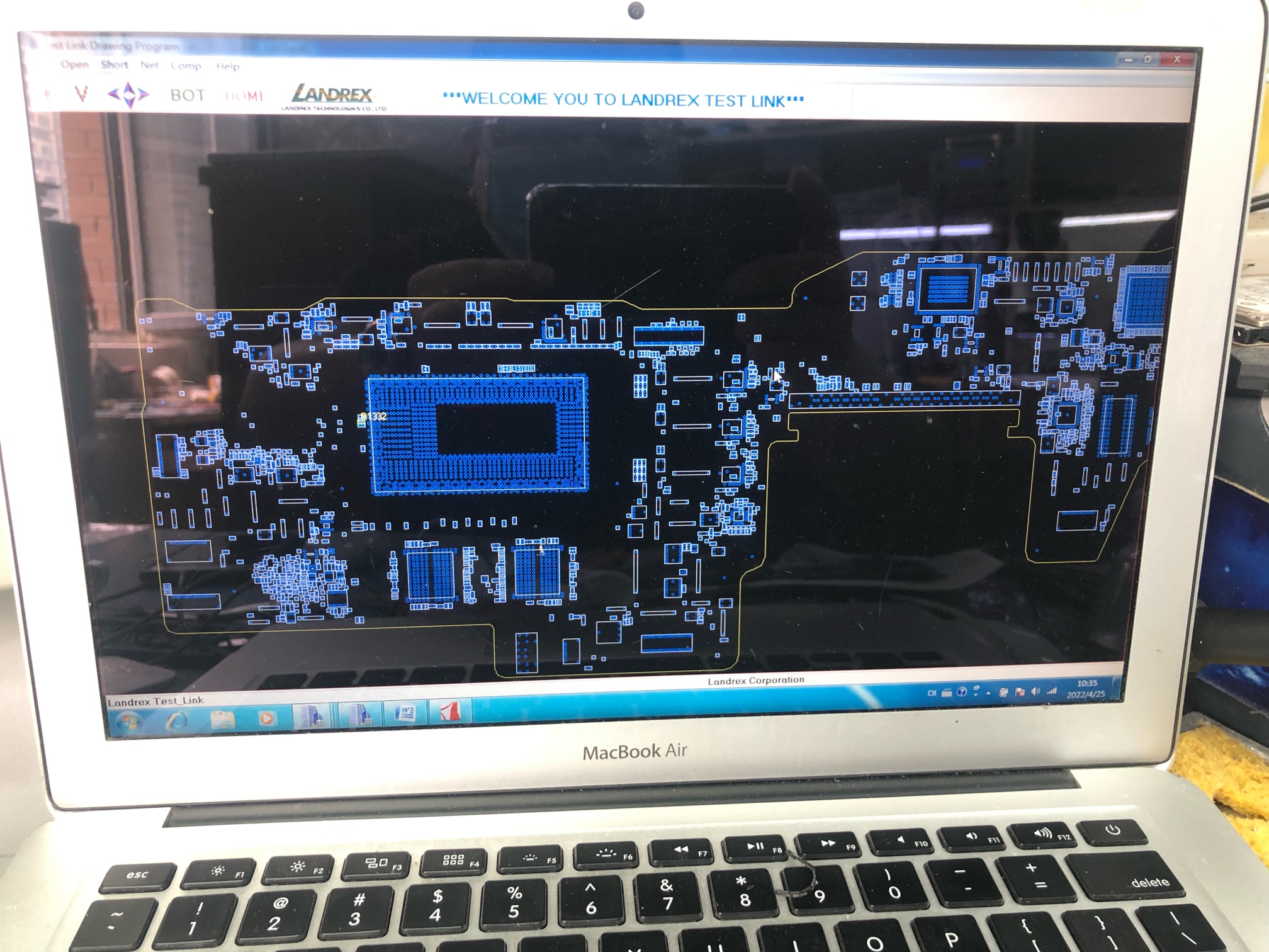

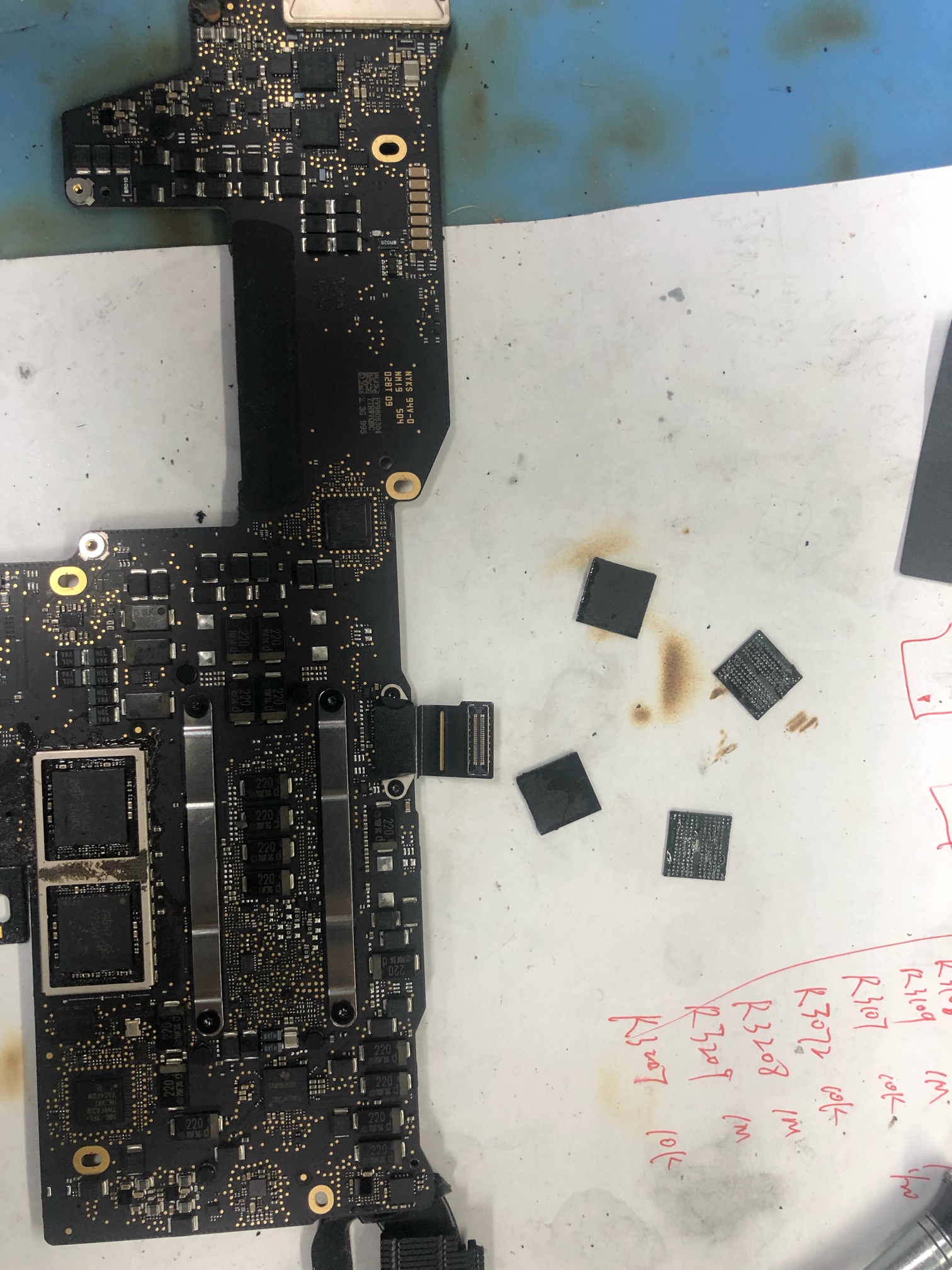

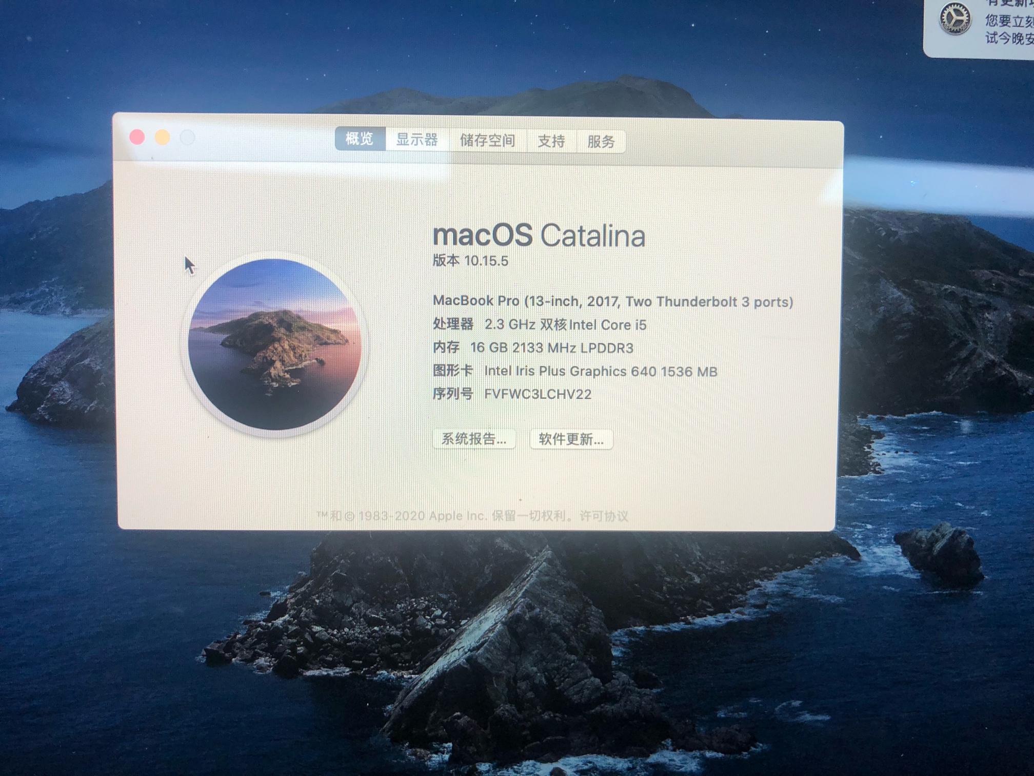

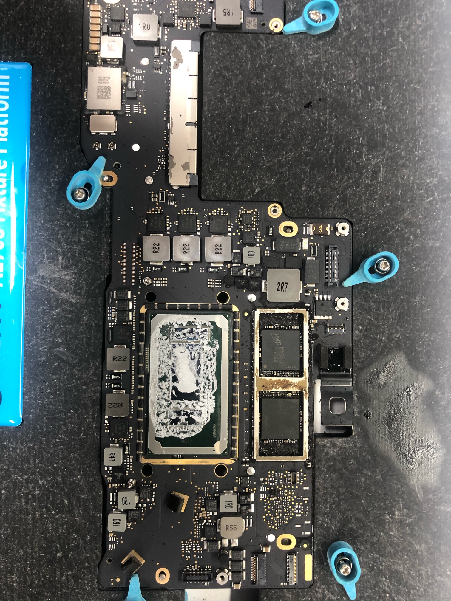

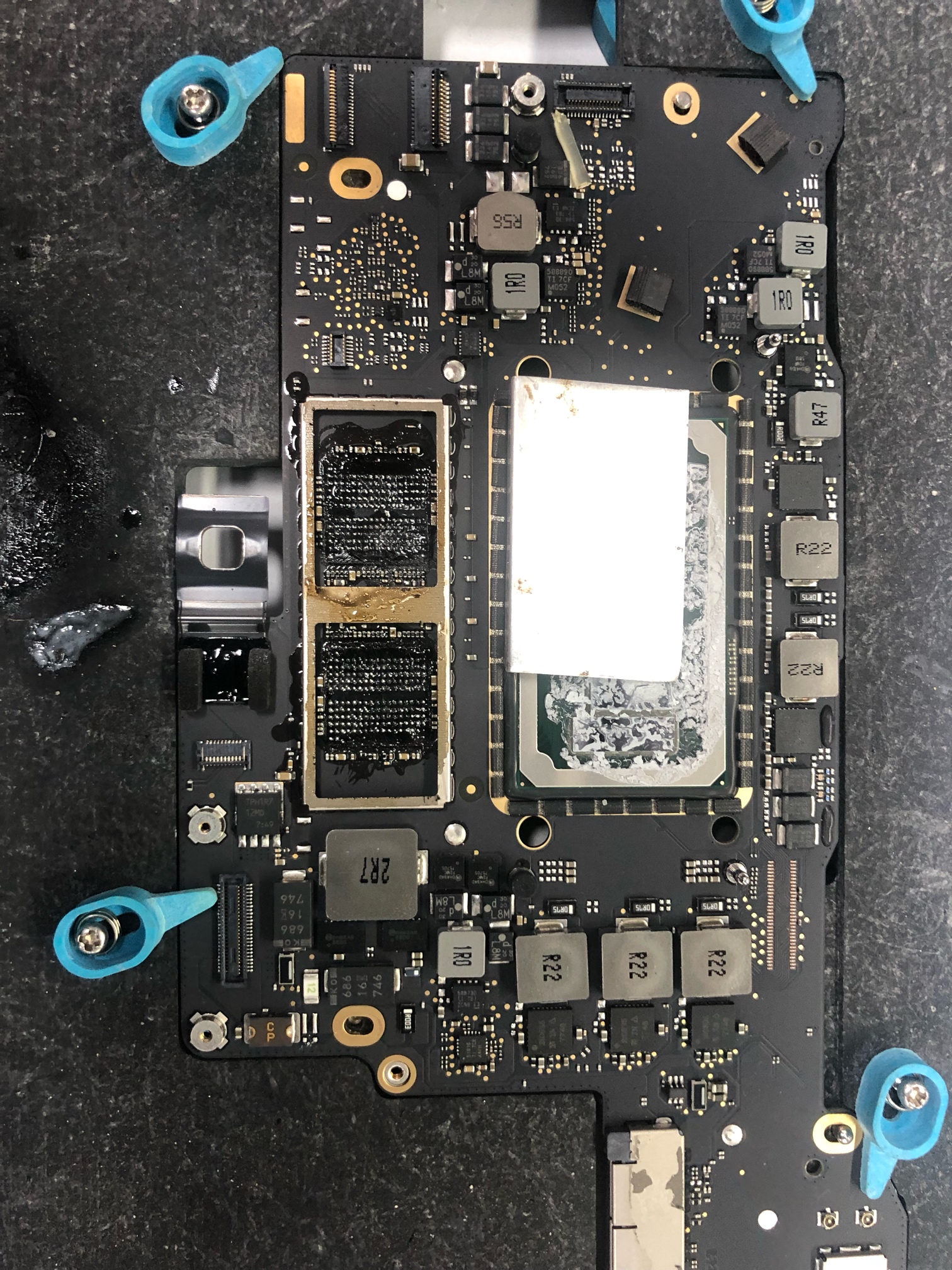

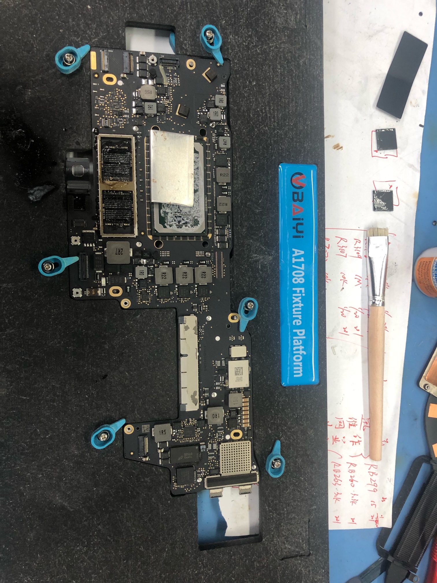

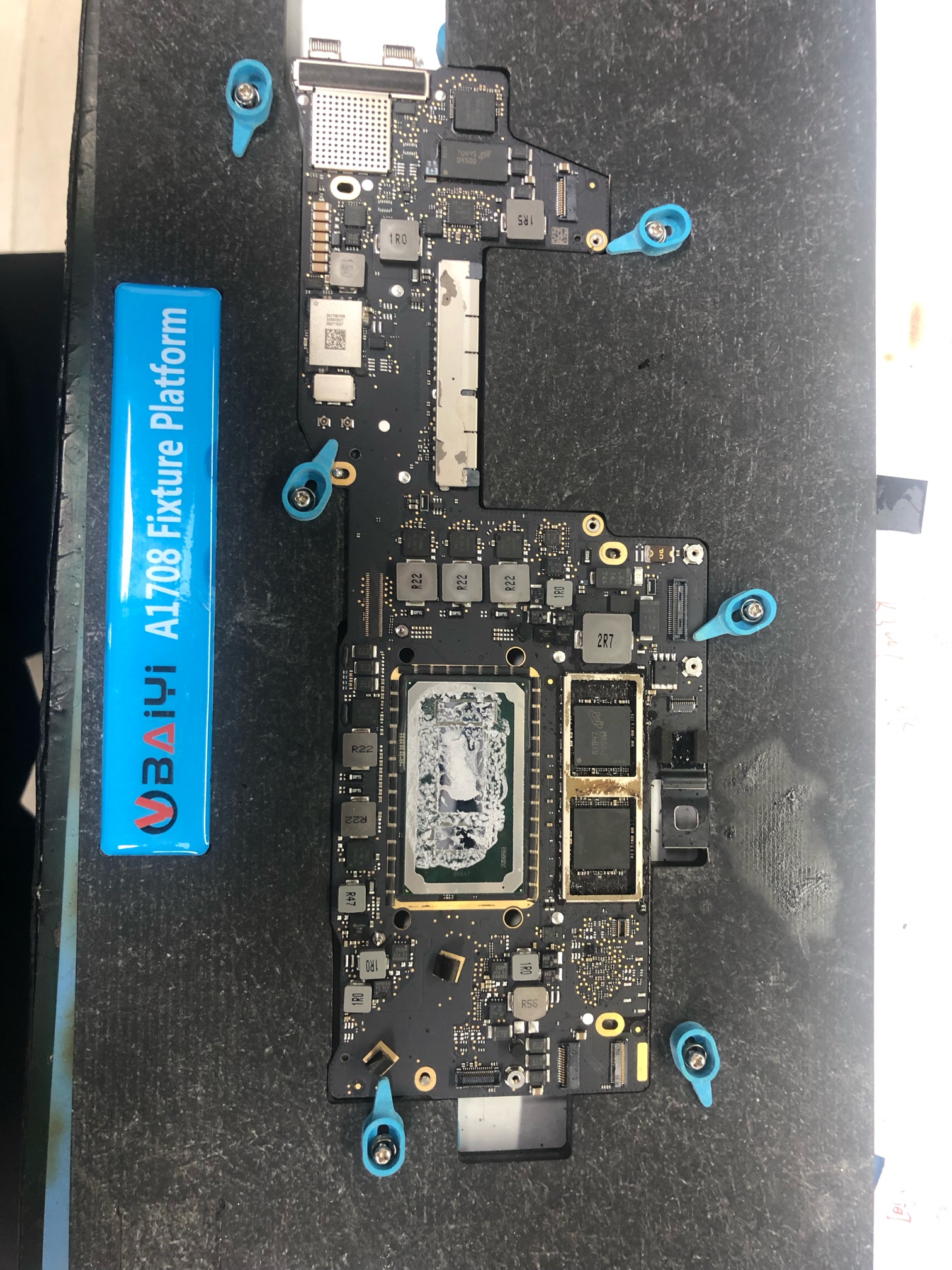

苹果笔记本升级A1708,内存8G升级到16G
作者: 入门到放弃    时间: 2022-4-25 11:06

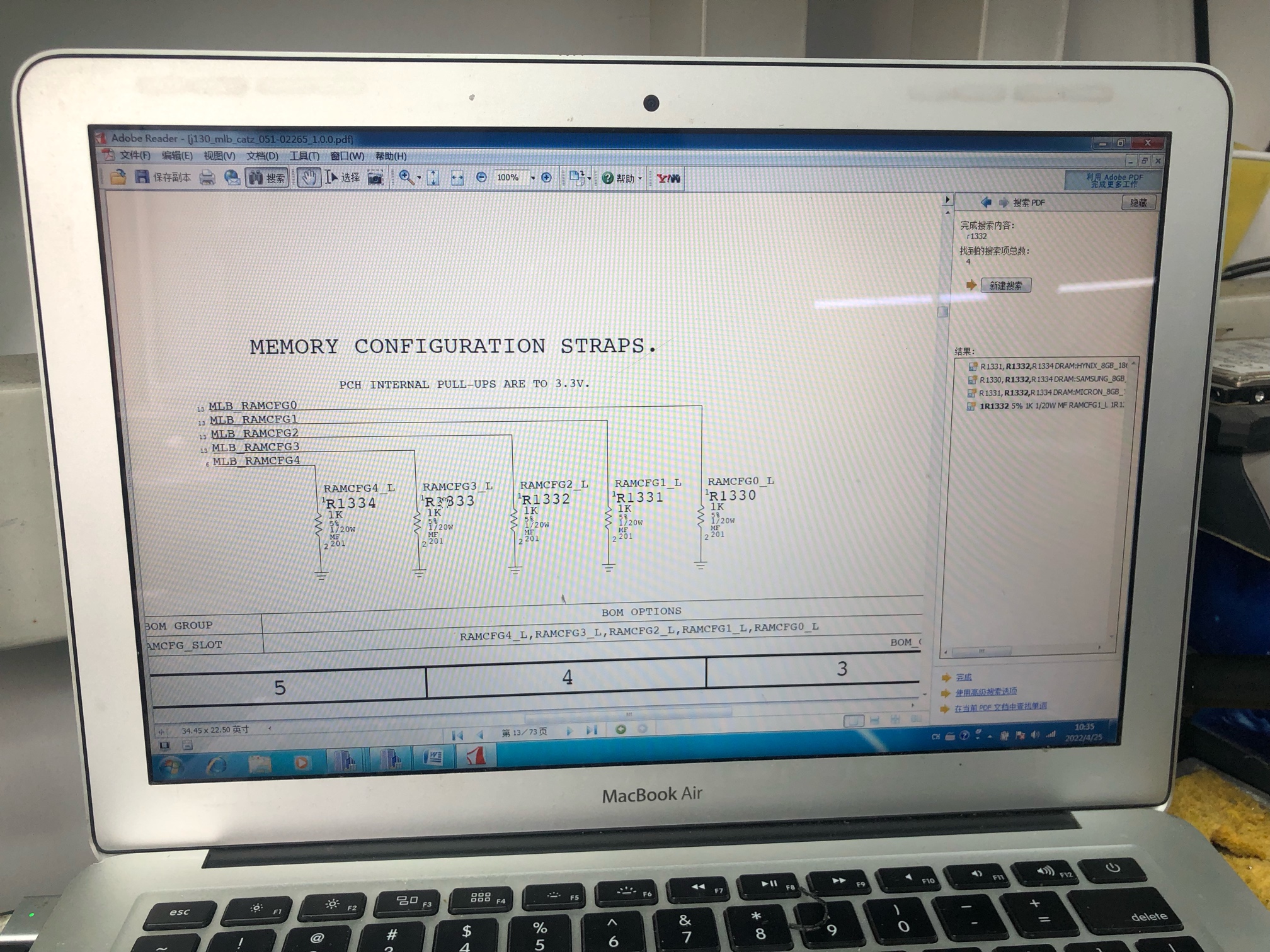

识别电阻是怎么改的?一直没弄明白。。。
作者: apple维修服务商    时间: 2022-4-25 11:21
要看装什么牌子的内存上去,根据具体的内存改电阻。这个我换的还是美光的,去掉R1332
