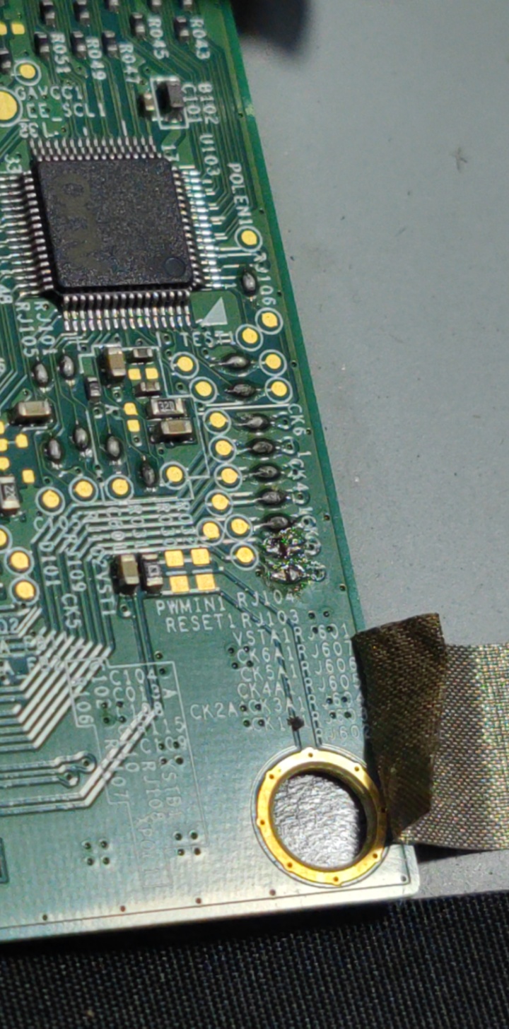

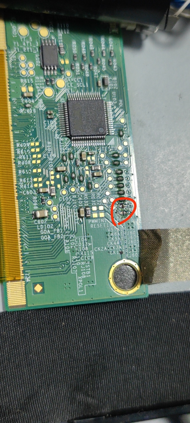

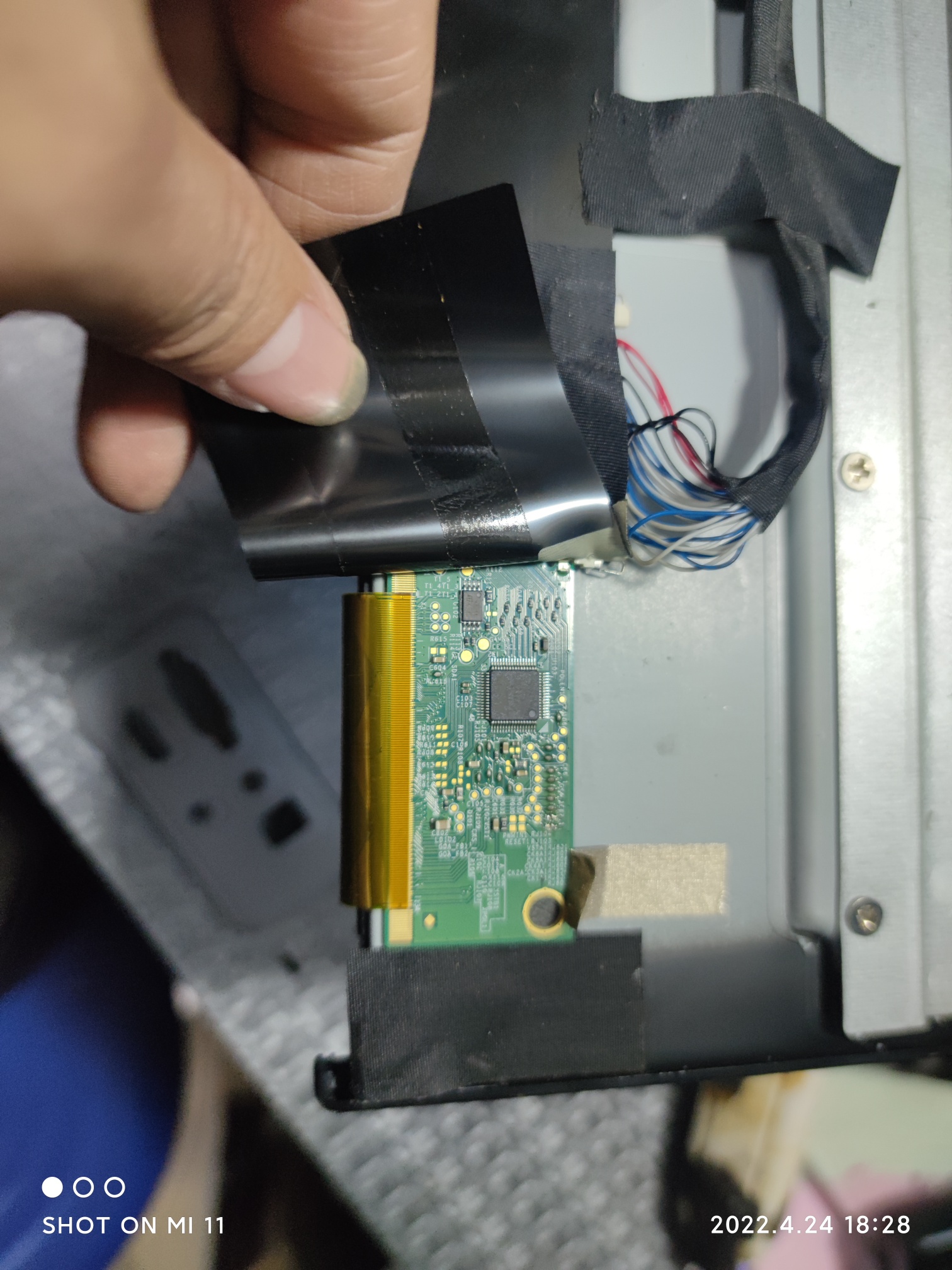

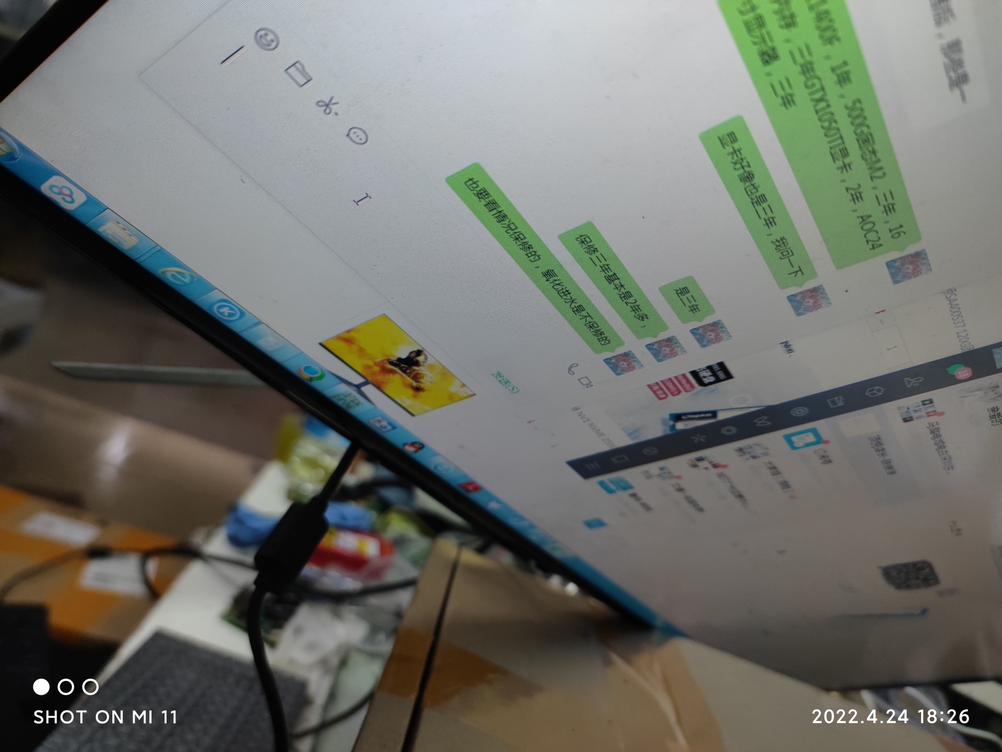

标题: aoc,m2489vxh,上下抖 [打印本页]
作者: 飞越维修技术员    时间: 2022-4-24 18:31
标题: aoc,m2489vxh,上下抖
本帖最后由 飞越维修技术员 于 2022-4-24 18:51 编辑
aoc,m2489vxh,上下抖屏通病维修,发这个出来修屏的一定骂我。
,把这2个点断开就好了。要是断开2个点还有一个小抖就在断开一个点就OK了。有些aoc是把左边的线路载开。之前的没拍图片。这个是什么信号我不知道,一个正一个负的。有2台一样的机子。都一样的问题。
作者: 龙旭    时间: 2022-4-24 22:31
又是截屏线,玻璃板。多谢分享。遇到了试试。
作者: 百花村软件园    时间: 2022-5-16 14:02
又是截屏线,玻璃板。多谢分享。遇到了试试。
作者: 1835303890    时间: 2022-7-26 22:05
多谢分享。遇到了试试。
作者: 1835303890    时间: 2022-8-5 19:53
这个是好东西。先收藏。
