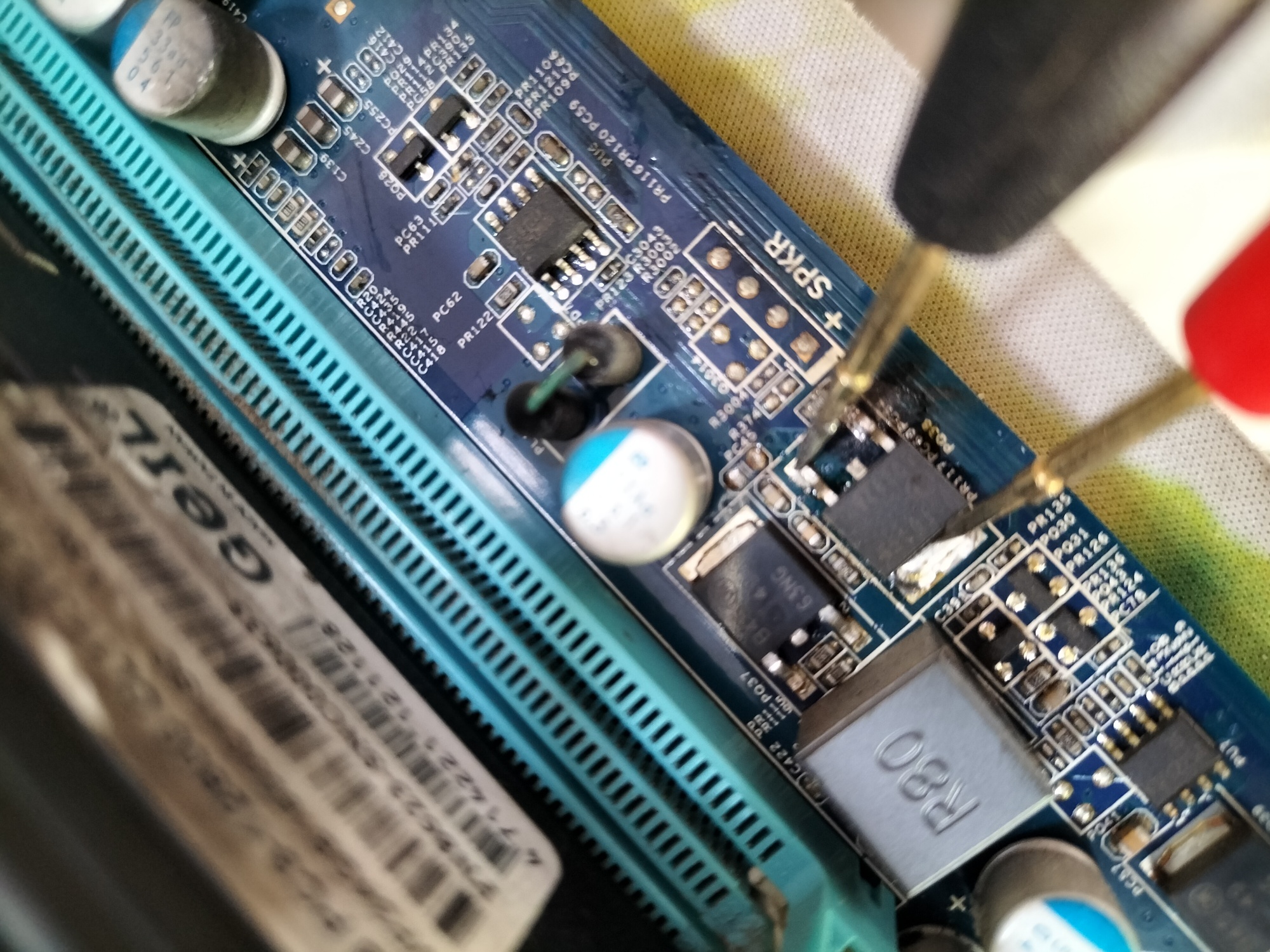

求助  ,,,内存附近这个场管,这两个脚 通了,,,怎么电脑还能正常开机,

拆掉换了一个 场馆也是这样 通路
作者: pengzijin    时间: 2022-4-24 14:00
场馆充电了 过一阵子在测量 就不通了
作者: zyx265918    时间: 2022-4-25 00:12
G脚接地短路后就不通了,这是场管的特性啊
作者: MHK8565    时间: 2022-4-29 07:24
把场管的G极和S极用镊子碰一下在量。
作者: 3llin    时间: 2022-5-1 07:59
能工作就是电路没问题

拿主板的时候最好不要满板子上摸,搞不好一个静电就会带来很多麻烦,尤其是P沟道的。
作者: 放飞小鸟    时间: 2022-5-1 13:26
先给管子放电然后在测,最好拆下测

P沟的MOS管G极低电平导通
N沟的MOS管G极高电平导通
