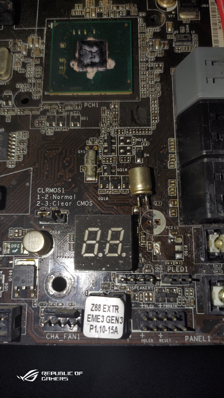

买家说玩超频,然后开机没反应。
测试就是后面那三个电源控制发热,真热啊

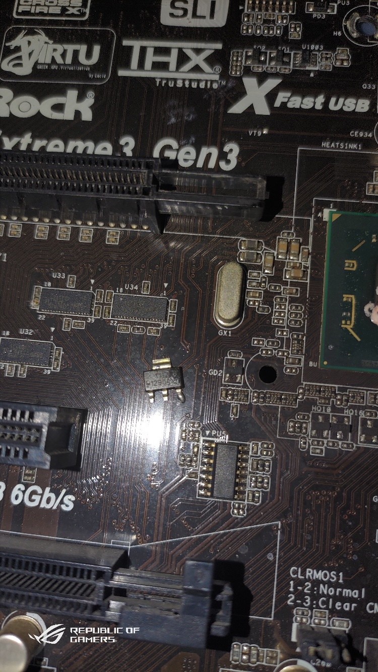

然后一二mos管短路,下面类似点火装置1117k也热不管和560uf电容又热 ,换了这几个,1117还是一样热然后拆io不热了,io还没回来,拆的时候又掉点
