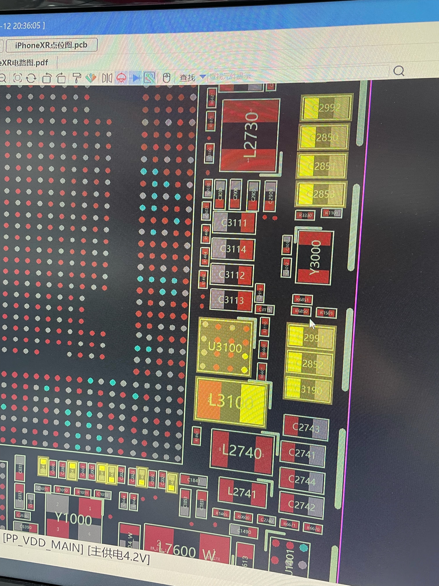

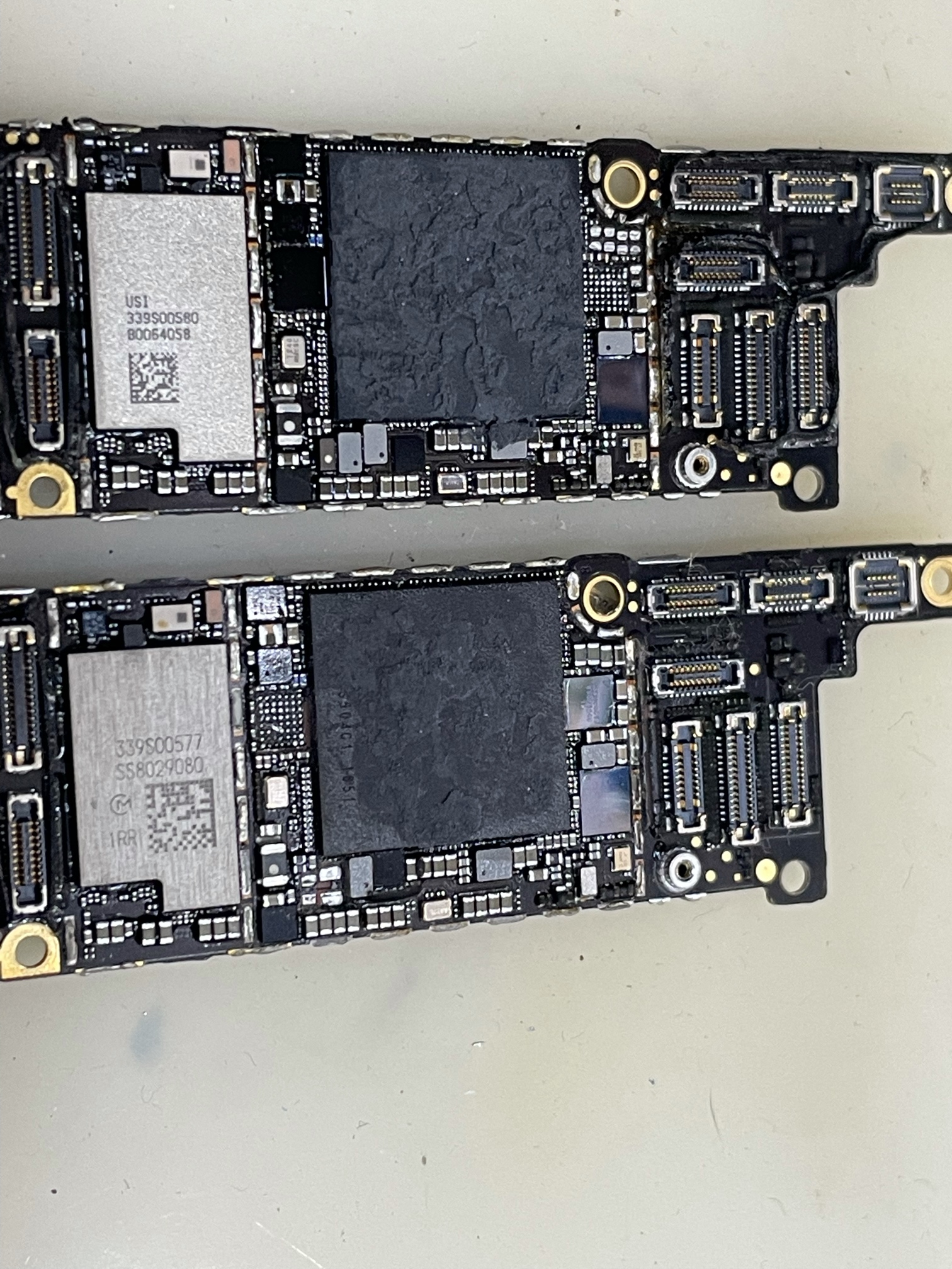

标题: xr的点位图c2991 是不是画错的 [打印本页]
作者: 主板混混    时间: 2022-4-23 18:45
标题: xr的点位图c2991 是不是画错的
但是看原理图也是vddmain  ,测量实物主板发现跟vddmain是不通的,跟vddboost也不通
作者: biphier    时间: 2022-4-23 19:25
肯定没错啊
作者: 主板混混    时间: 2022-4-28 05:00
biphier 发表于 2022-04-23 19:25
肯定没错啊
xr 估计有两个版本..  xr 图纸有四个电容是:c3111到c3114..      我手里实物xr没有四个电容,是3个电容
作者: MJ120009    时间: 2022-7-1 17:39
有两个版本吗??
