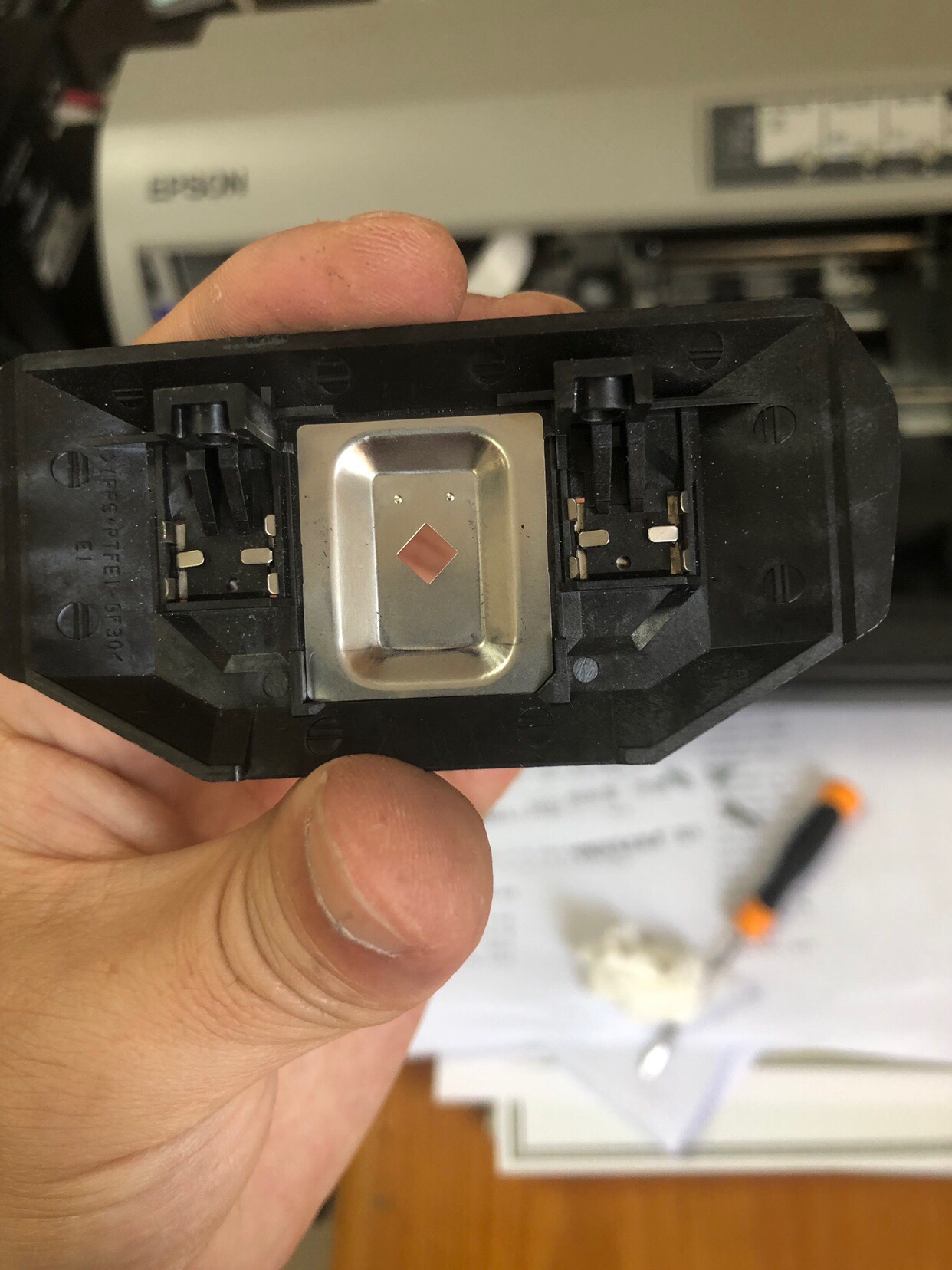

作者: 郭堂伟    时间: 2022-4-23 17:08
标题: 更换了主板,打印头,还是打出中间

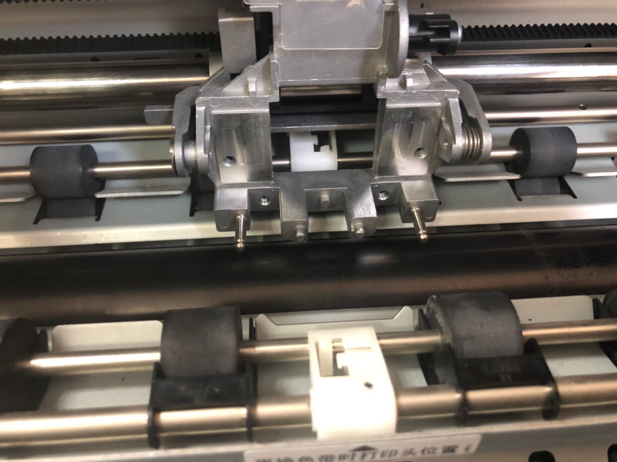

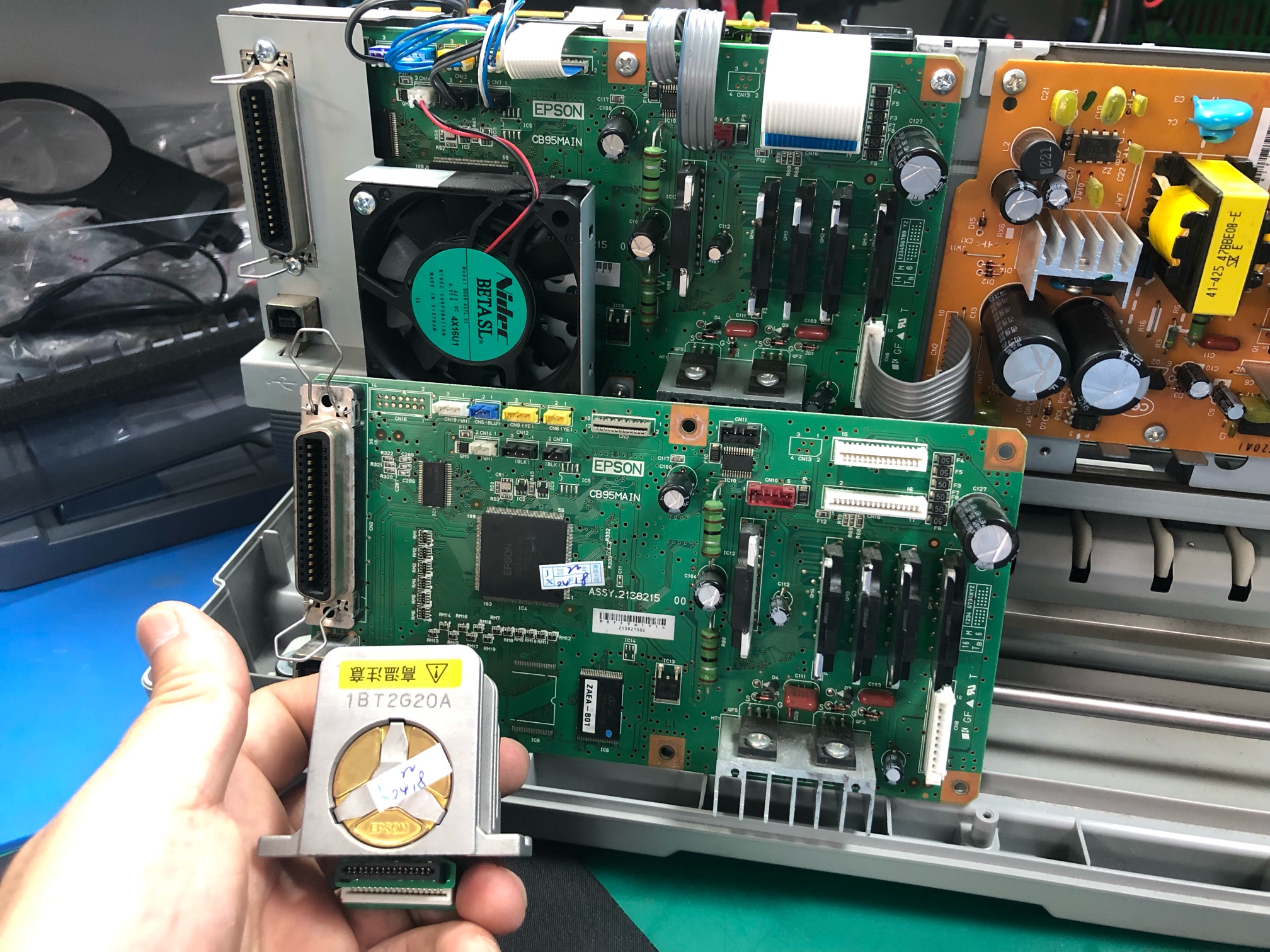

更换了主板,打印头,还是打出中间断线的样子。

作者: 郭堂伟    时间: 2022-4-28 19:28

先测下针,再检查排线,固件,机架....慢慢排查
排线,主板,打印头全换新,无用

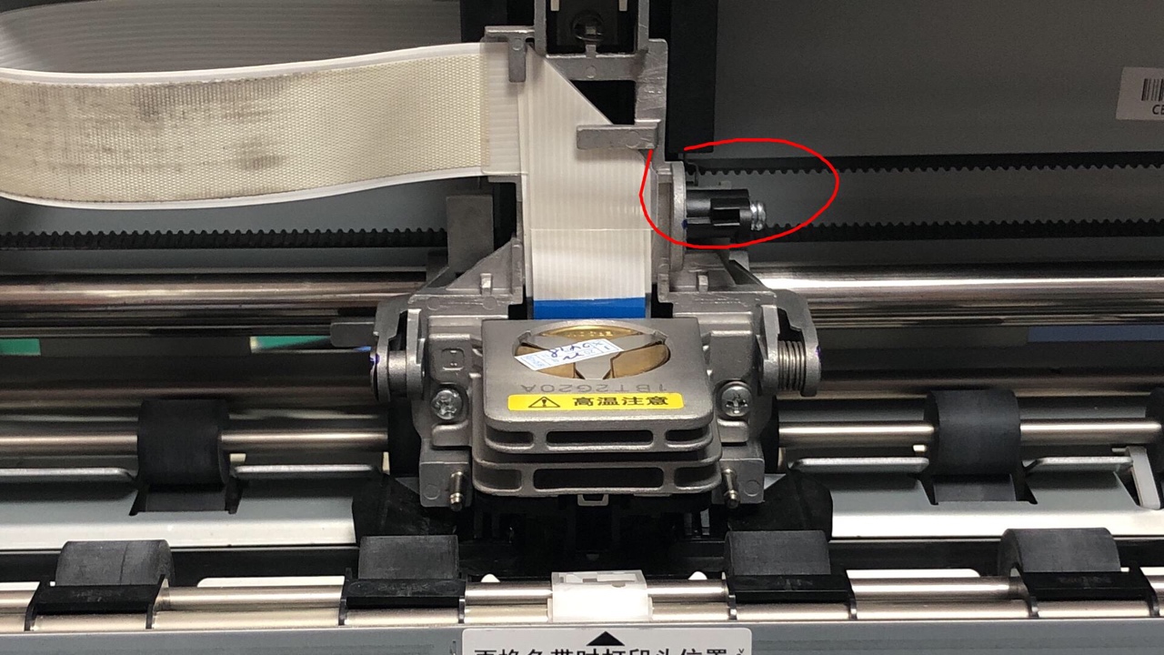

总感觉像是打印头被色带挡片遮住了,把挡片拆了,还有看下走纸机构,字体好像有点长啊

作者: 百度fySWd    时间: 2023-3-10 13:08
应该是头和板没有同时换串烧了

过桥齿轮磨损了,打印机是光机电一体的产品,难点还在运动的部分,
