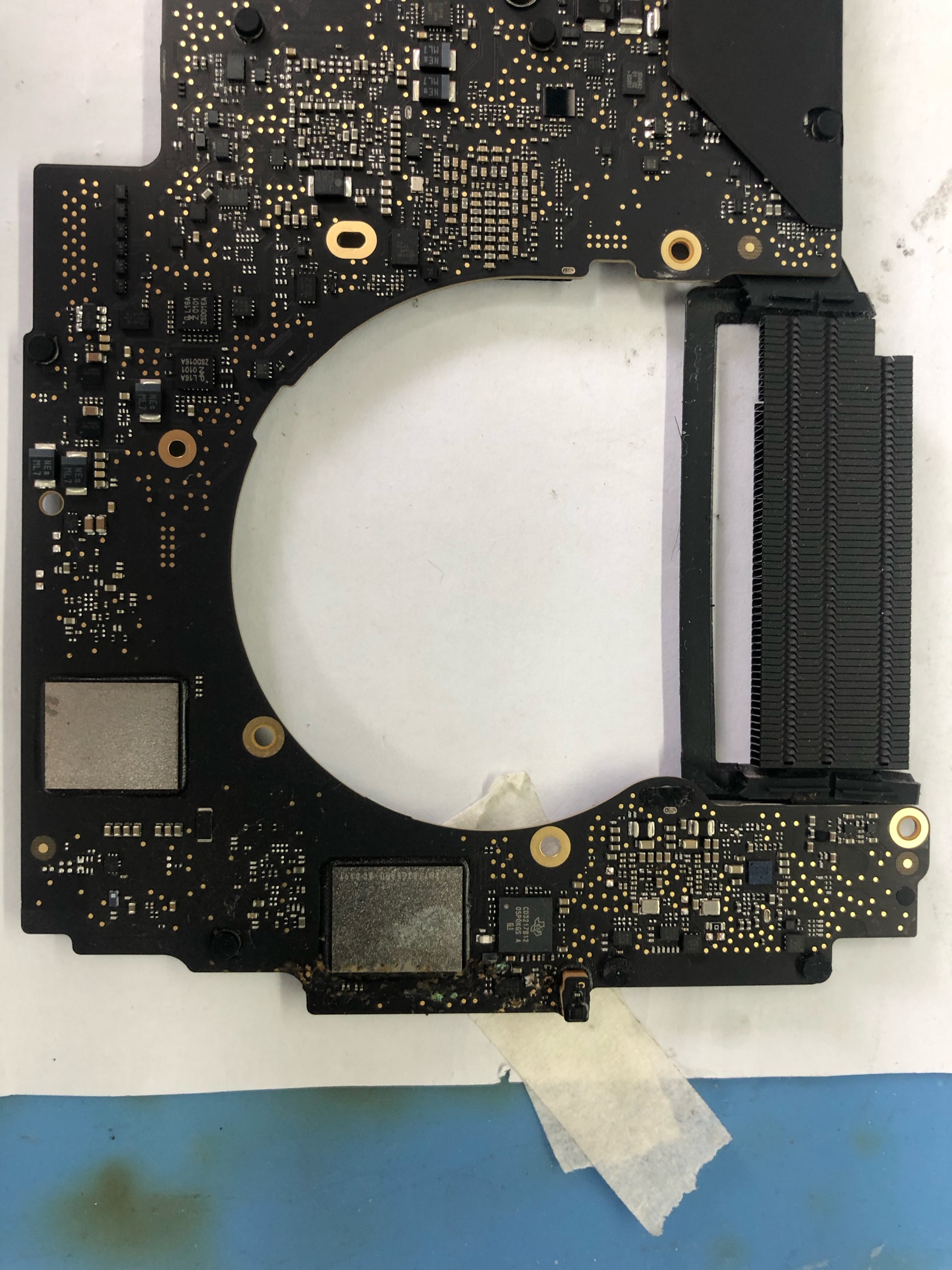

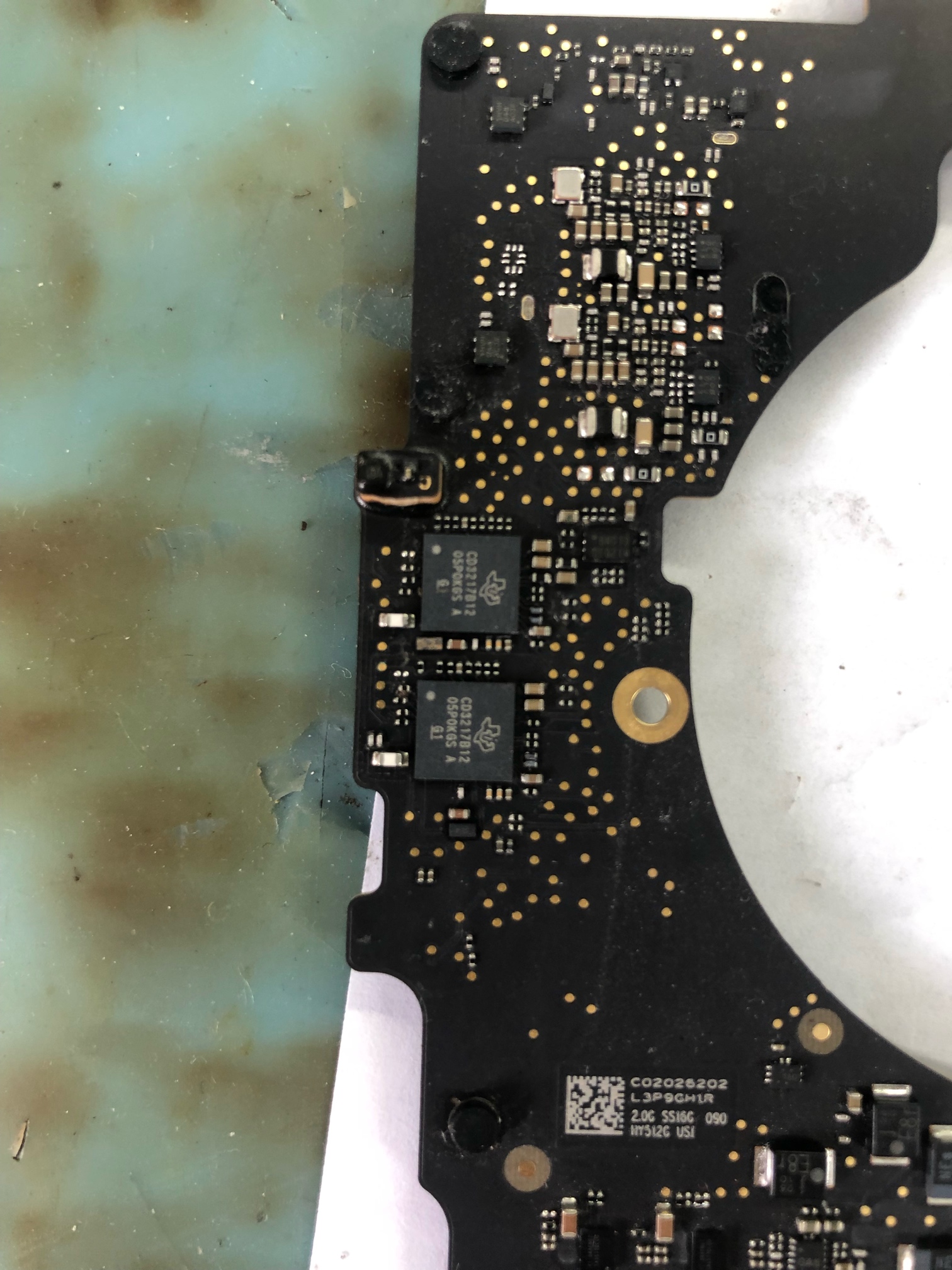

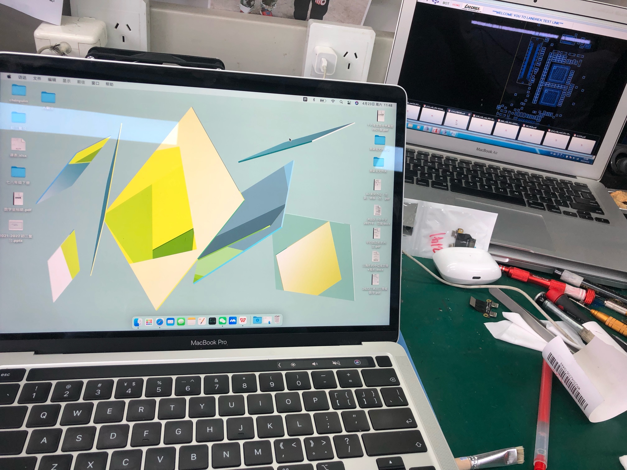

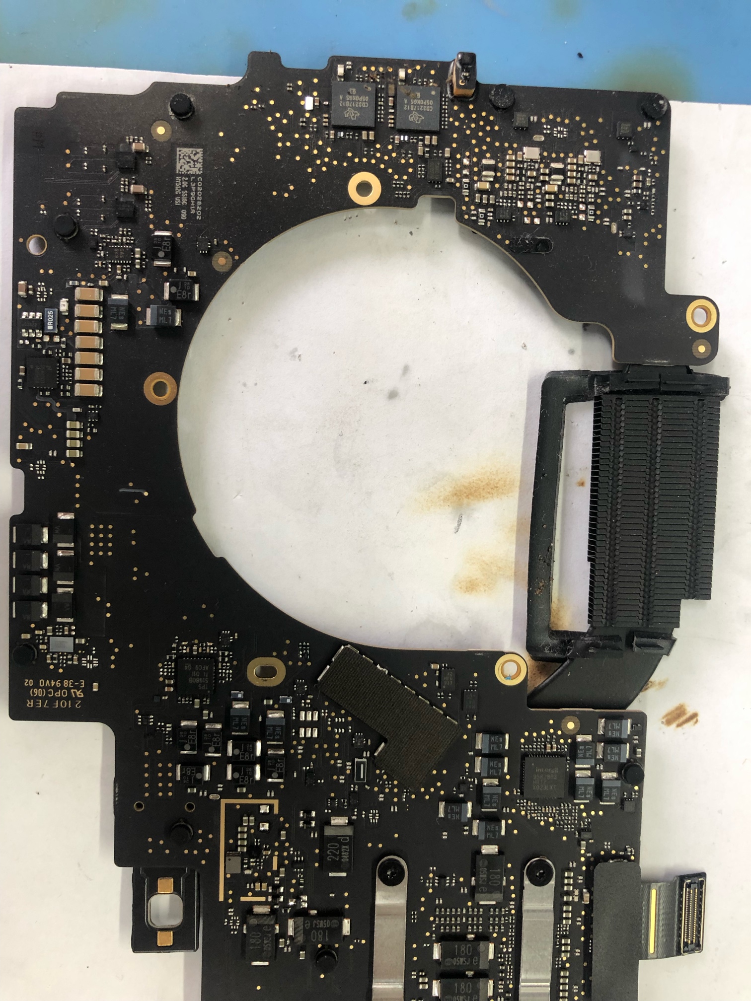

标题: 苹果笔记本电脑A2251,不开机 [打印本页]
作者: apple维修服务商    时间: 2022-4-23 12:07
标题: 苹果笔记本电脑A2251,不开机
苹果笔记本电脑A2251,进蟑螂,蟑螂屎腐蚀主板,主板氧化断线,更换掉相关腐蚀原件,主板上电测量,待机电压正常,5V只有1.2V,经过量测发现RB263断线,补线后主板5V出来,主板正常开机
作者: mrhite    时间: 2022-4-23 12:16
主板拍照了方便维修
作者: 13690498062    时间: 2022-4-23 23:54
厉害了我的哥
