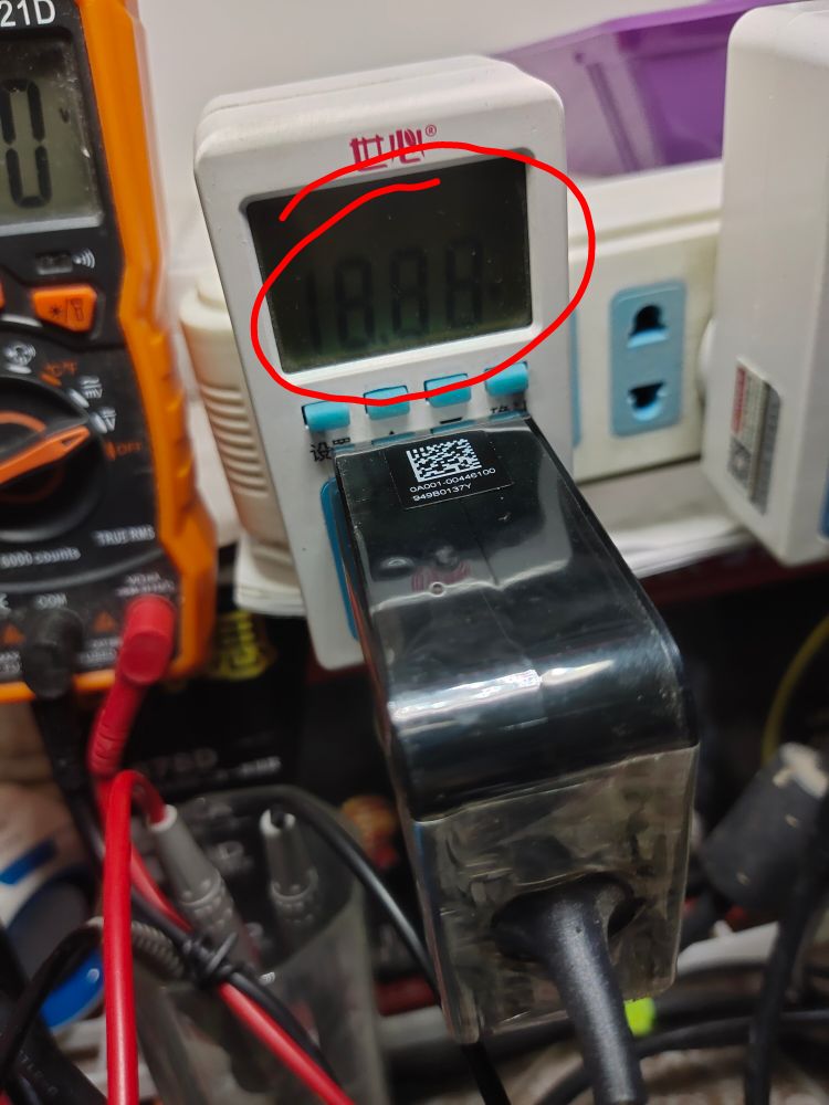

一个老头子疫情被封在小区里面,非要修电脑,我只好从围墙外面把他的电脑拿过来带到店里一看,开关键上面的电源一闪一闪,长按开机键无法强行关机。
打开后盖,拔掉电池,插上充电器开始跑功率,20秒后开始自检恢复bios,等到100%完成的时候,自动重启,华硕的logo出来了(⊙o⊙)!
然后就进系统,然后就捡钱了,我还以为是反复掉电呢
备份一个boss感觉这个boss特别容易坏

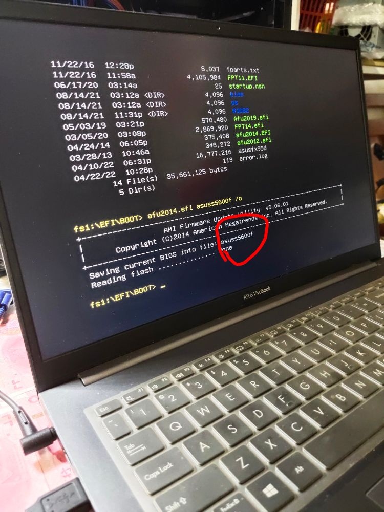

备份一下BIOS 万一坏了再来下
asuss5600f
9 MB, 下载次数: 3, 下载积分: 下载分 -2 分, 下载 1 次
作者: zhu55747    时间: 2022-4-22 22:53
这BIOS竟然是9M   怎么还多了个b150图,发附件真麻烦
作者: ycjxdn    时间: 2022-4-23 09:16
这样备份出来的IOS 刷在别的机上根本不行!
