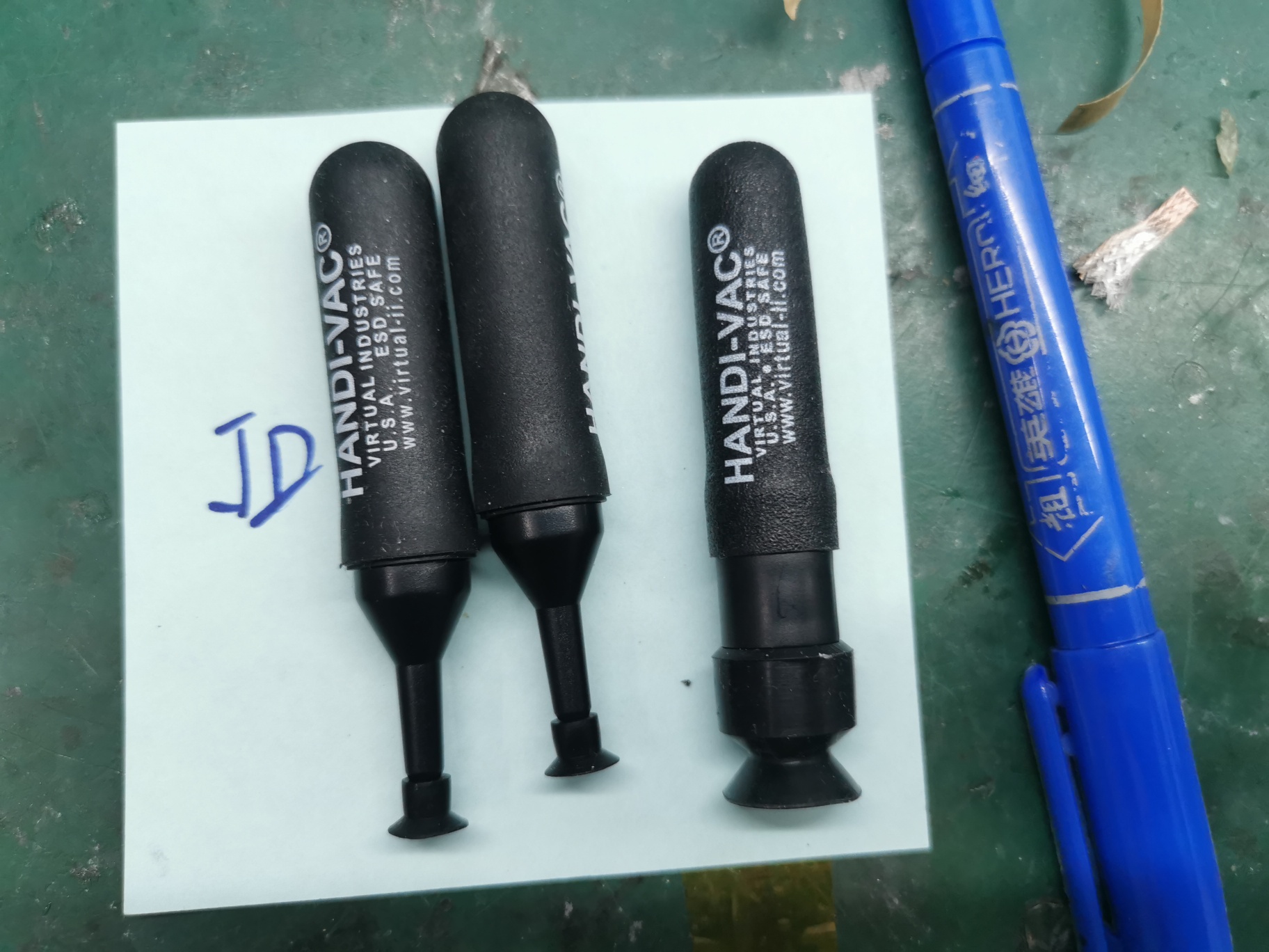

不错的工具,你还用镊子取芯片?
点评
不会被风枪吹化?  详情 回复 发表于 2022-4-25 13:38

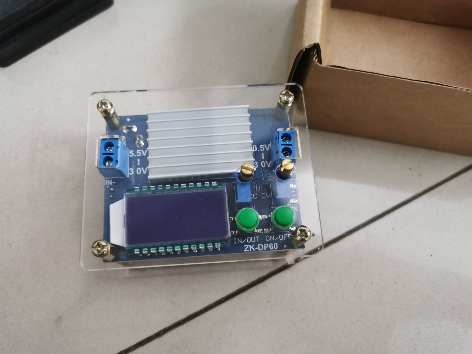

可以dc转dc,可惜功率有点低,烧机带外面使用可以
