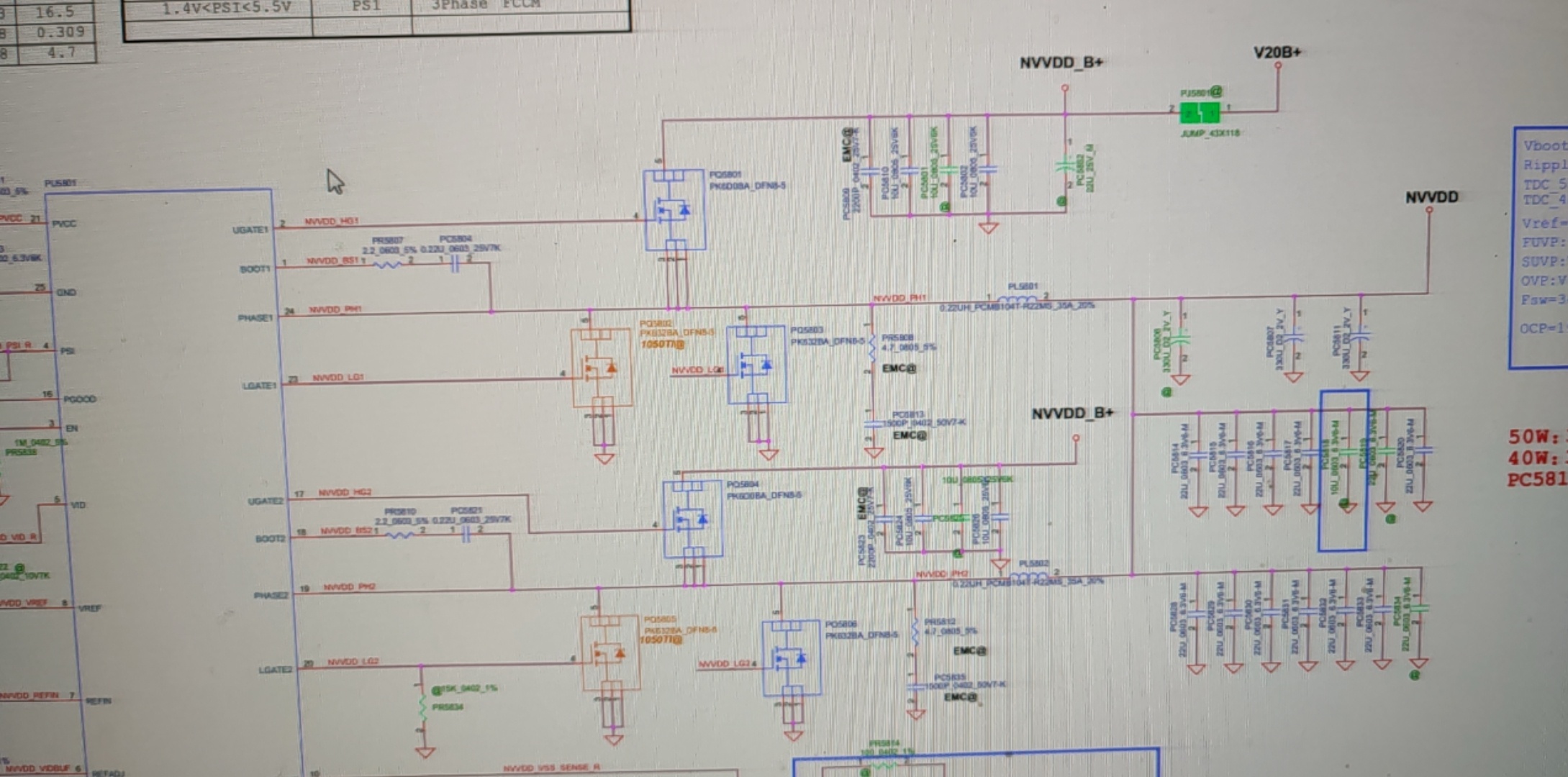

拆机,pu5801被水包围了,清理后公共点短路,隔离电路保护的,打开图纸,pu5801是显卡供电芯片,鉴于进水位置的特殊性,2V烧机,没明显发烫,调到4v显卡发烫,心里哇凉,赶紧断电,拆显卡上管,手气不咋滴,拆到第三个显卡上管才不短,找个管换起,显卡没挂,上电正常进系统,庆幸没直接20v烧
