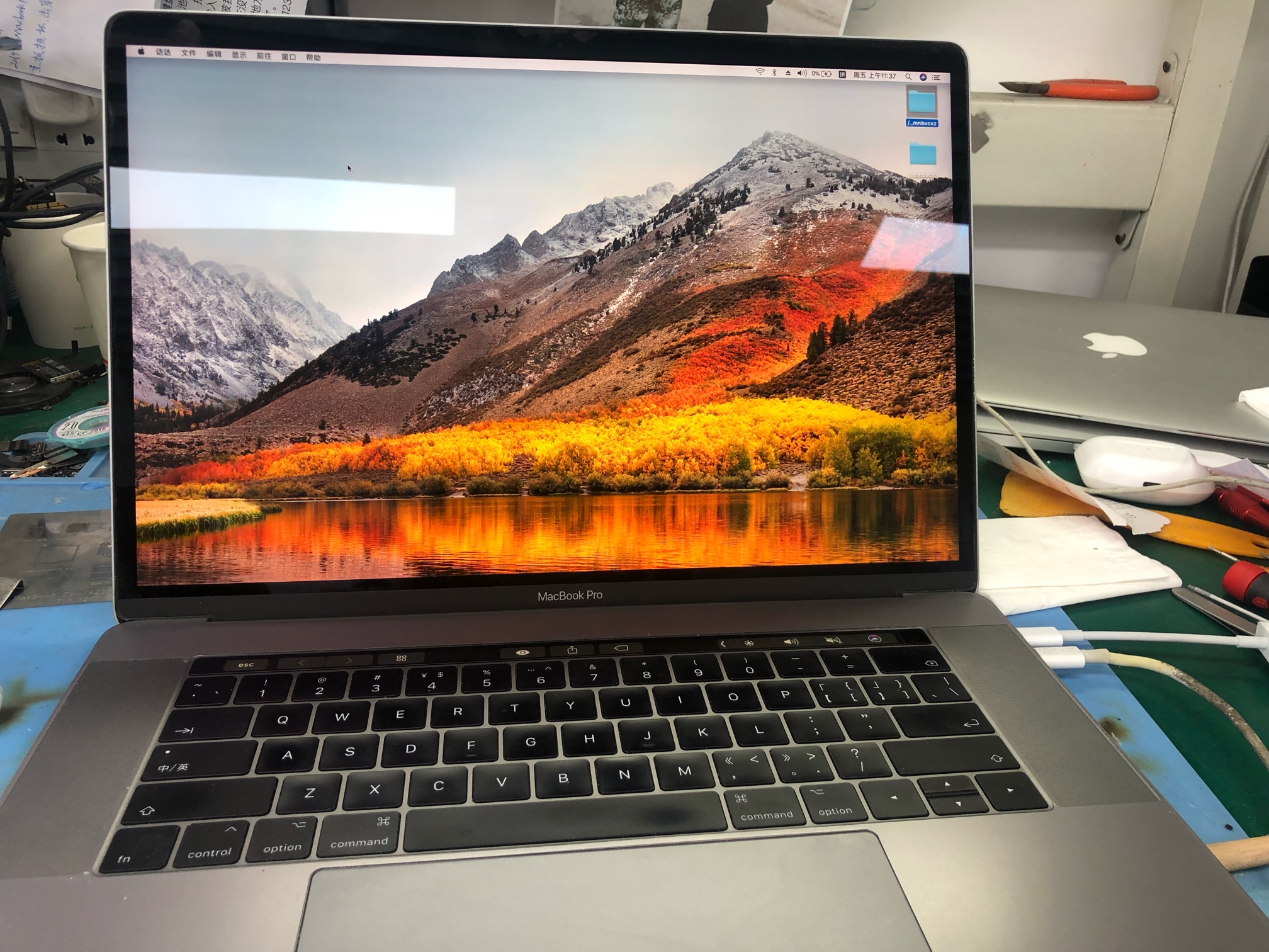

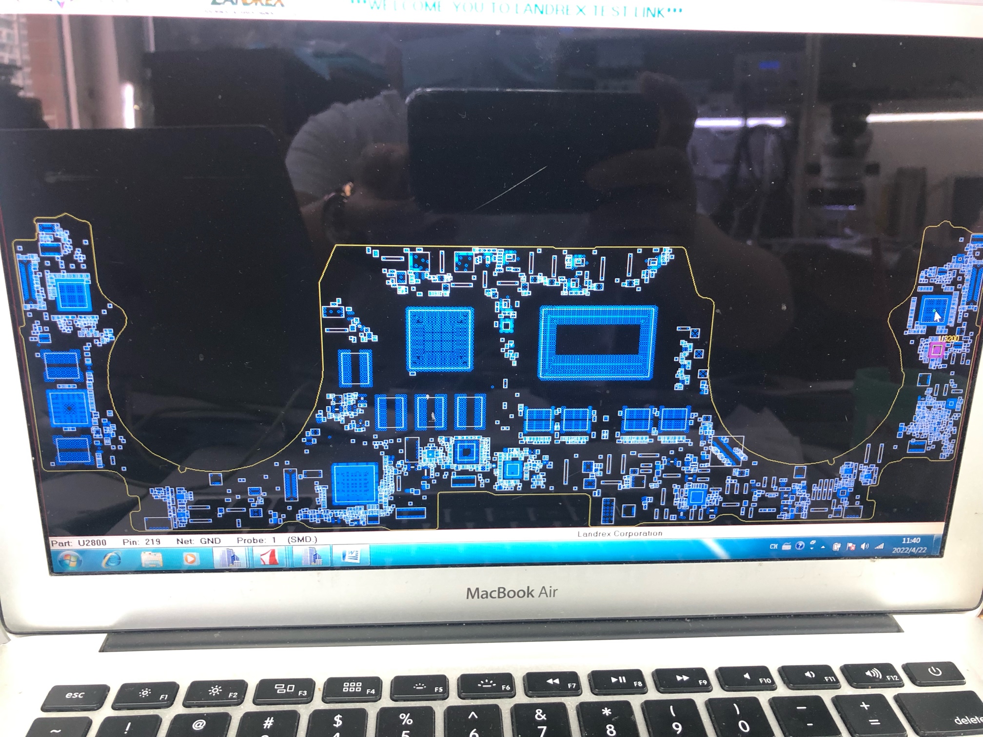

苹果笔记本进液不开机,拆出电脑主板,主板发霉腐蚀,量测主板供电电压电路阻抗,发现pp3v3短路和R3095.R3211.3210烧坏,3.3V短路,经过拆原件判定为U3200烧坏,更换相关损坏的原件后,电脑正常开机。
