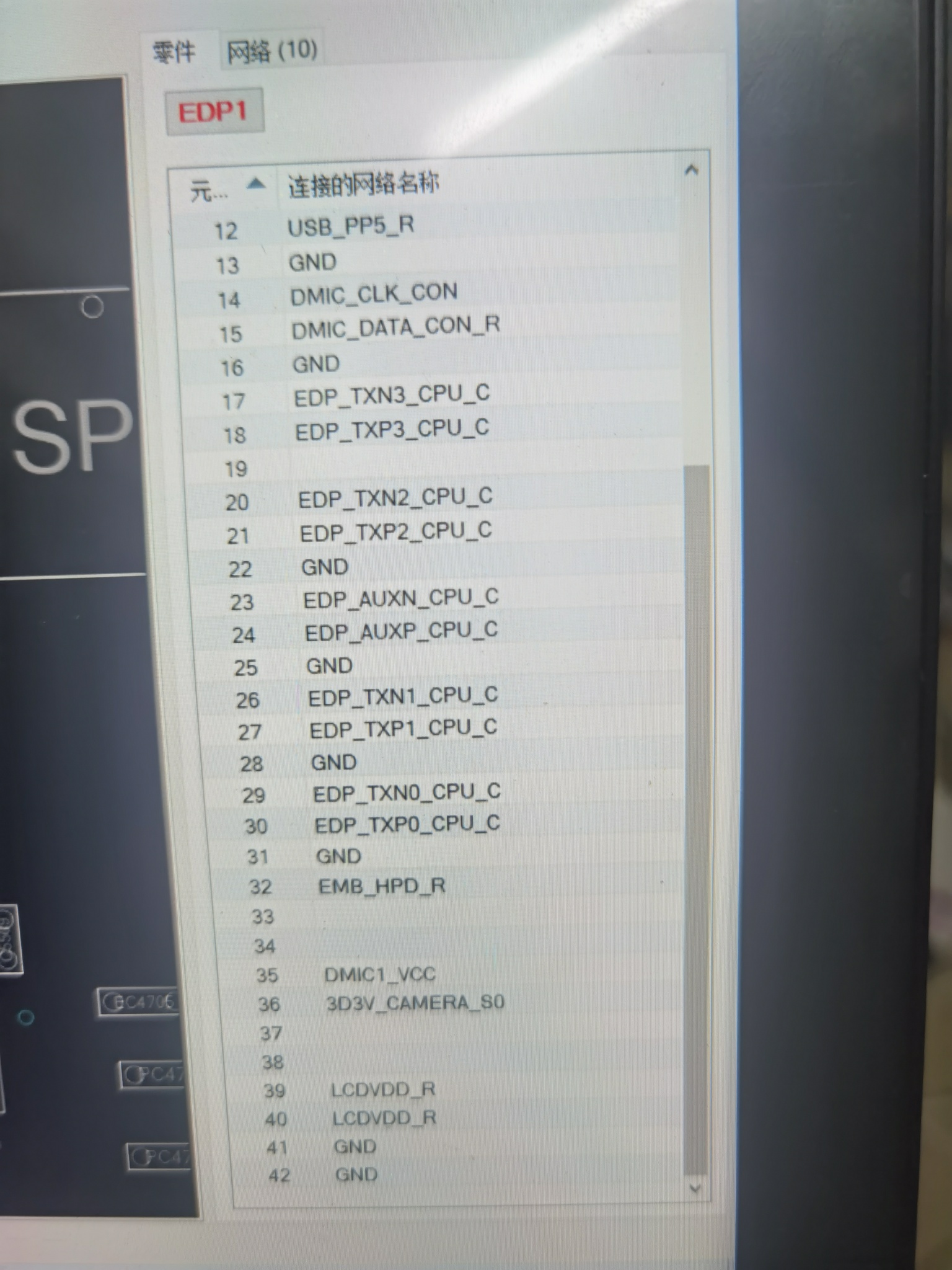

更换屏幕屏线测试故障依旧确认主板故障不接屏幕供电有19v接上就变成3.3v 居然拉低了确认屏幕是好的 经过测量发现保险烧断了没阻值了更换保险成功秒杀
