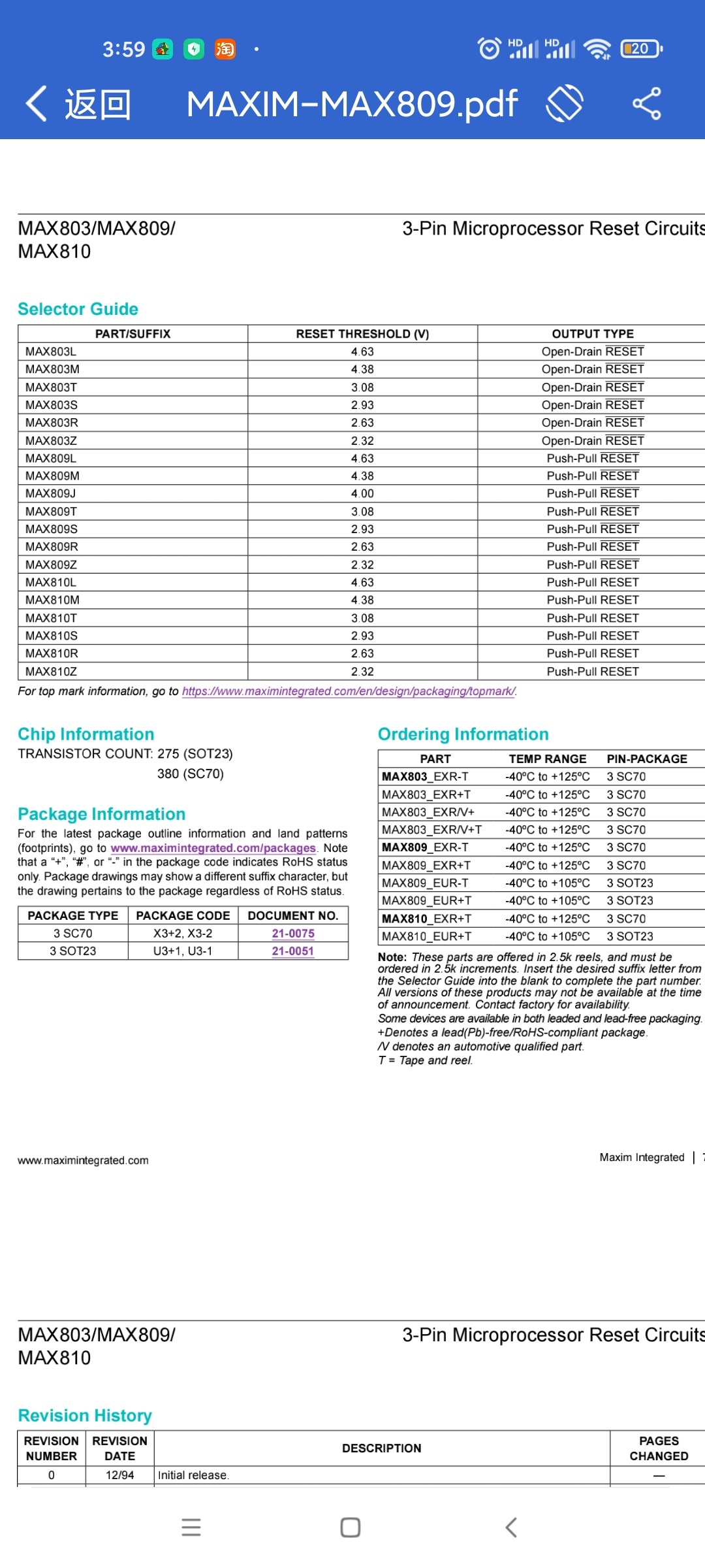

然后这个是MAX809,它是一个电压监控芯片,+12VSB经过分压电阻分压后得到3.4V,然后它负责检测这个电压是不是高于3V
如果高于3V,就会输出高电平,然后控制NMOS复合管来让PNP截止。如果低于3V,他就输出低电平,通过NMOS复合管让后面的PNP导通。
当PNP导通的时候,即+12VSB电压过低的时候,它就不让主板工作,即关断了PMOS。当+12VSB电压正常的时候,就让PNP截止,即打开了PMOS,让主板工作。

作者: lz562319662    时间: 2022-6-5 23:31
我查到MAX809是4.5V
VLT0204
The system board fail-safe voltage is outside of range.
作者: rainhenry    时间: 2022-6-6 03:59
lz562319662 发表于 2022-06-05 23:31
我查到MAX809是4.5V
VLT0204
MAX809后缀不同,电压也不同,它有很多型号
