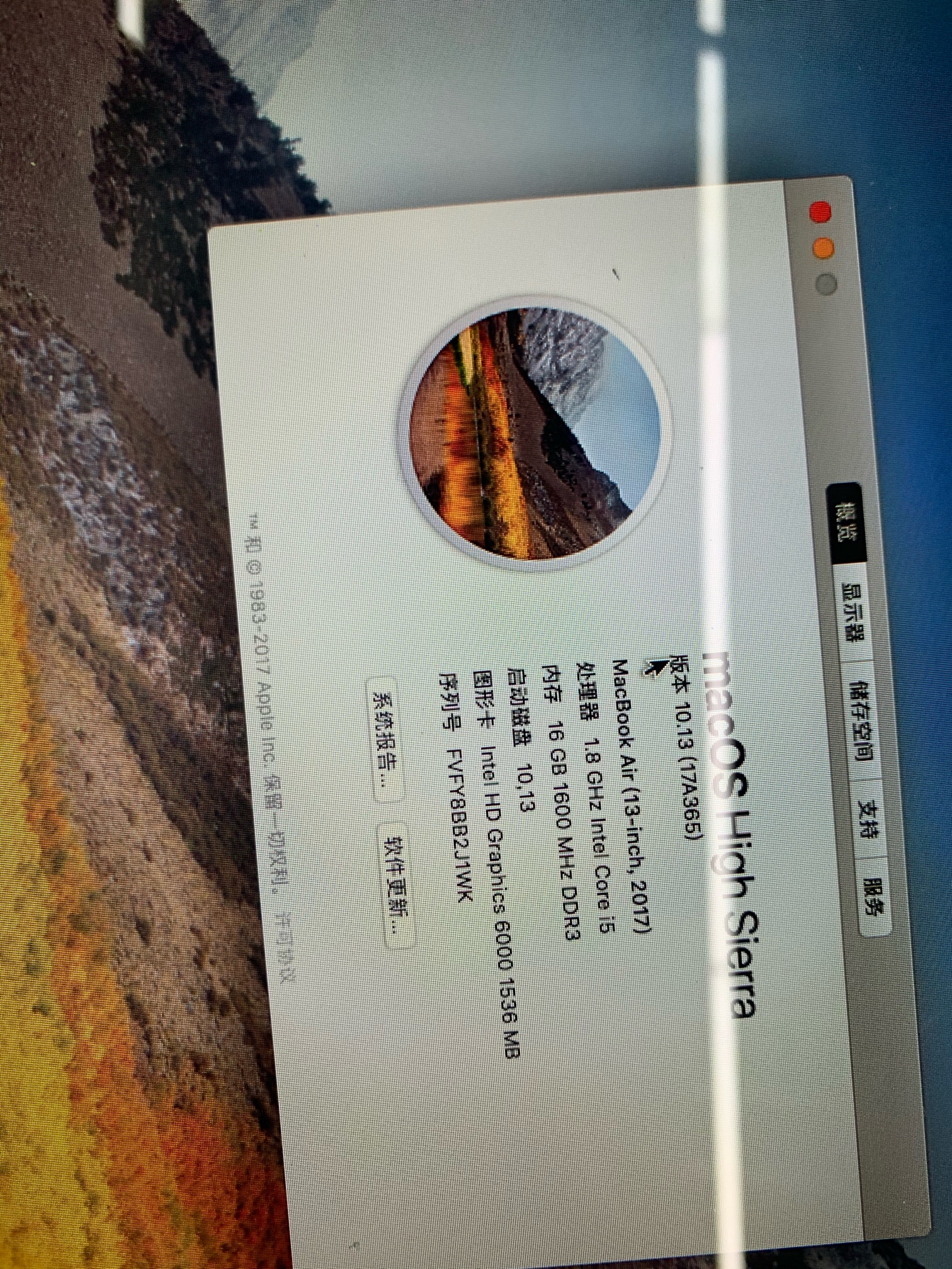

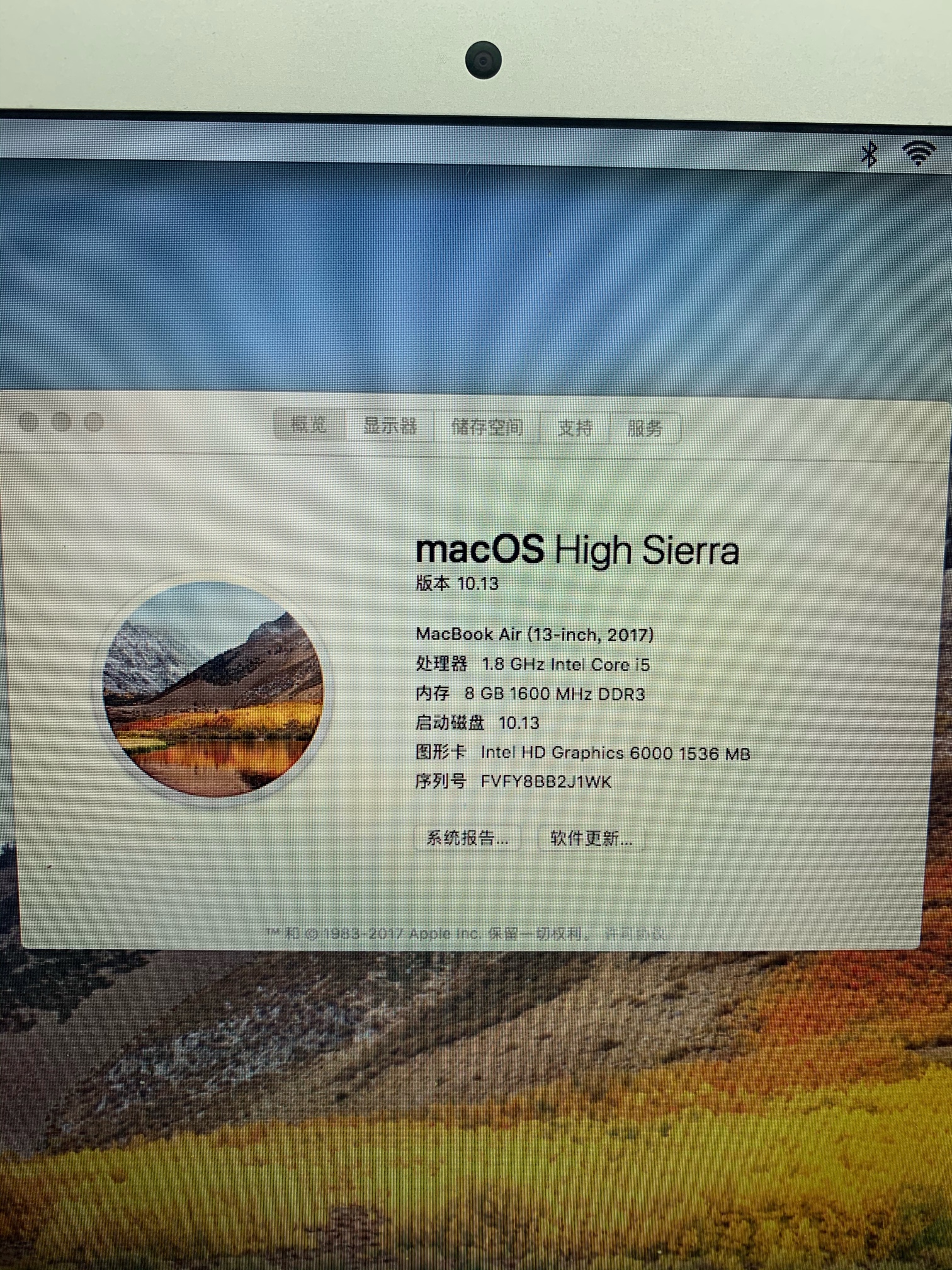

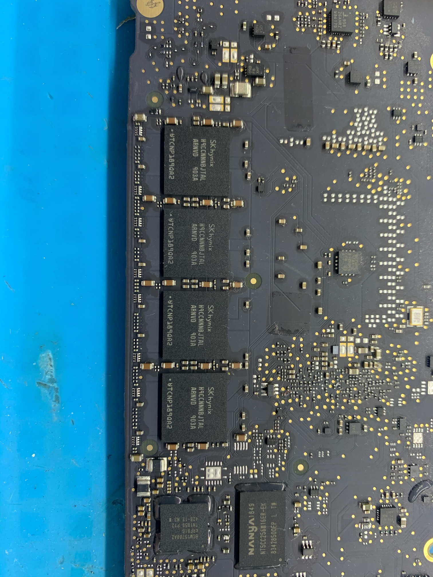

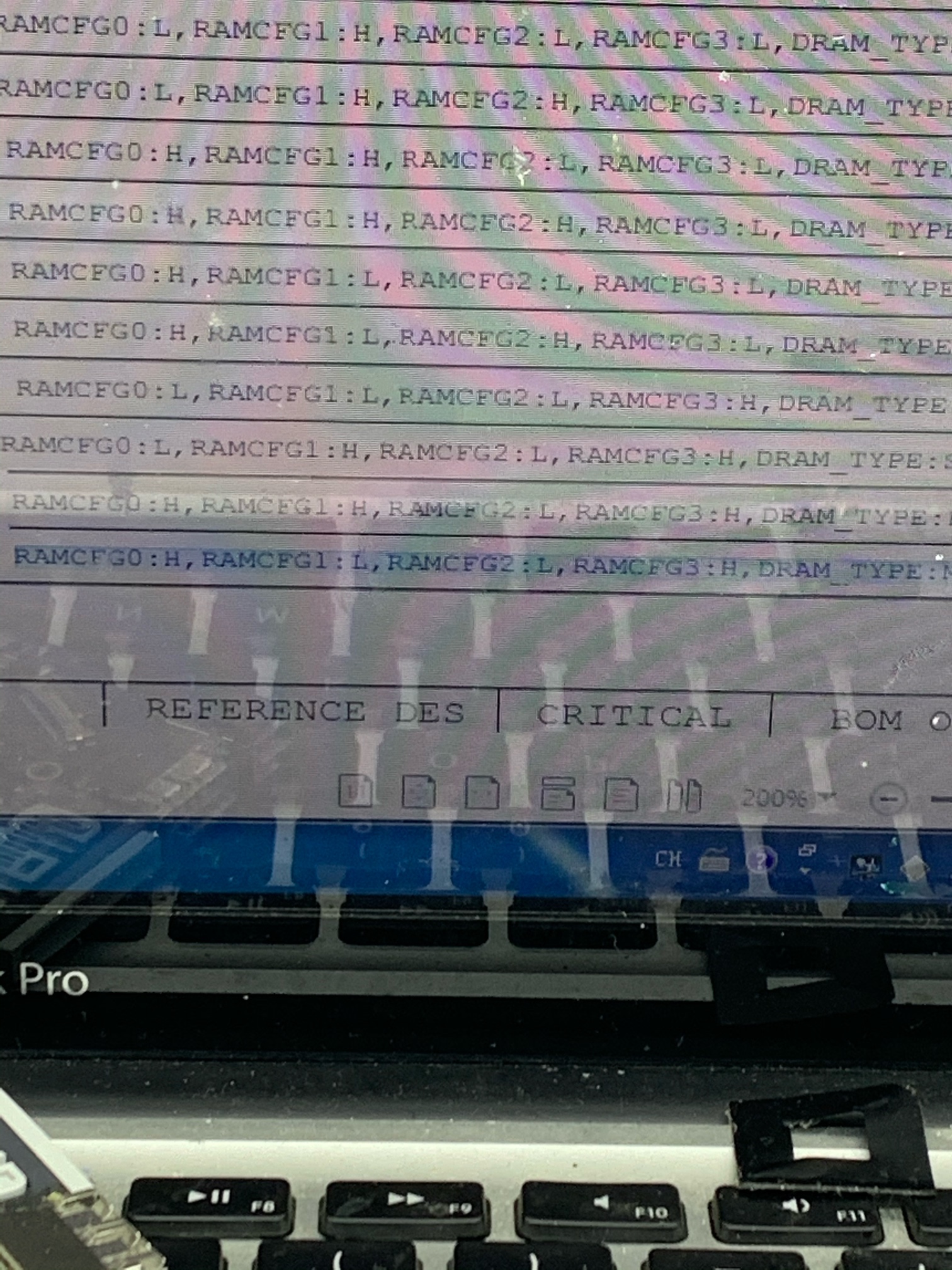

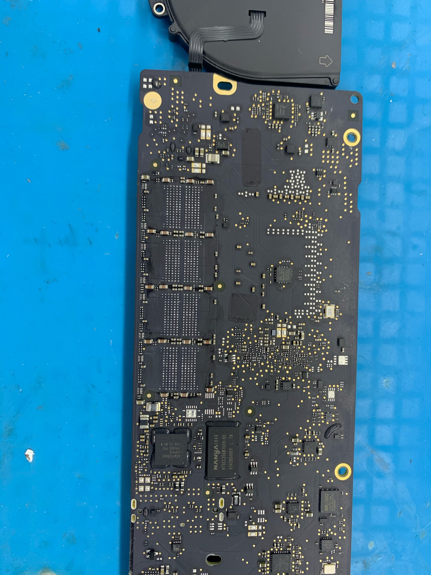

标题: 17年1466主板8升16 [打印本页]
作者: flight.    时间: 2022-4-21 17:06
标题: 17年1466主板8升16
相比较麻烦一些的1708内存灌胶,1466,1706,1989的内存都相对简单
作者: 陆地渔    时间: 2022-4-22 23:00
4G单个颗粒贵吗?
作者: 入门到放弃    时间: 2022-5-1 14:16
这个配置电阻的L和H是啥意思?
作者: 学主板维修中    时间: 2022-5-1 14:29
成本高 。我遇到很多都没有搞 。感觉不划算
作者: 兄弟电脑电器    时间: 2022-5-2 14:33
有人出钱就行,手艺可以
作者: 入门到放弃    时间: 2022-5-2 20:57
H是装电阻,L是不装电阻,是这样吗
作者: 美丽的梦    时间: 2022-5-2 21:56
陆地渔 发表于 2022-4-22 23:00
4G单个颗粒贵吗?
现在内存贵吗?直接买内存条
作者: 欣心电脑    时间: 2022-5-3 07:20
入门到放弃 发表于 2022-05-01 14:16
这个配置电阻的L和H是啥意思?
高低电平的意思
作者: sales123    时间: 2022-5-3 08:31
这种升级BIOS需要修改吗? 或直接就认了?
作者: aidehe    时间: 2022-5-3 08:49
感谢楼主分享案例
作者: 入门到放弃    时间: 2022-5-3 10:23
欣心电脑 发表于 2022-5-3 07:20
高低电平的意思
H就是装上拉电阻 拆下拉电阻,L就是装下拉电阻 拆上拉电阻,是这样吗?
作者: samson-mou    时间: 2022-5-3 11:03
楼主把资料分享一下吧!
作者: ▓狼℃图腾    时间: 2022-5-3 11:30
细节不说哈哈
作者: zanshengwei    时间: 2022-5-3 16:46
是不是要搞电阻才可以
作者: YHDZ    时间: 2022-5-3 22:00
感谢分享。主动学习
