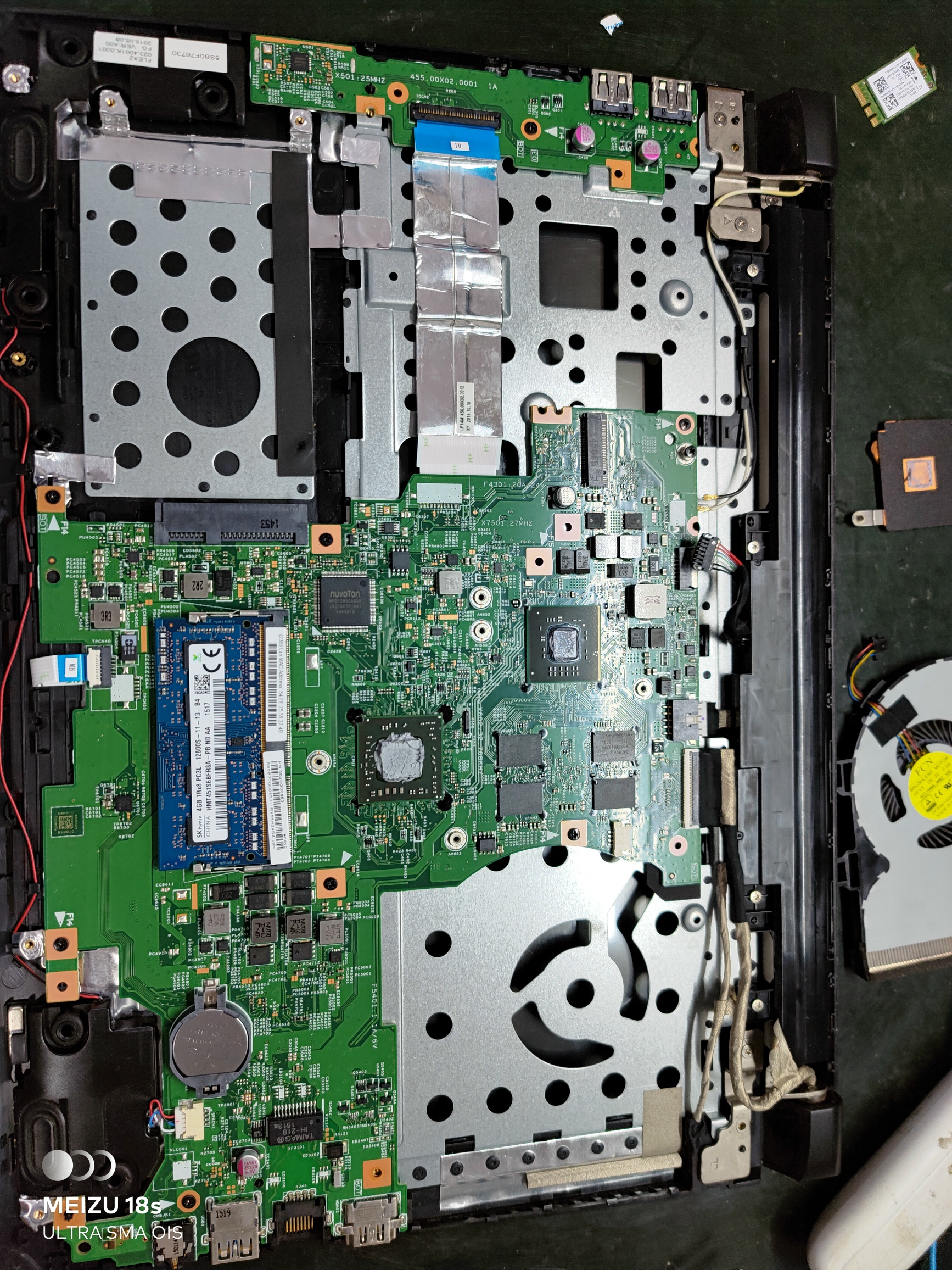

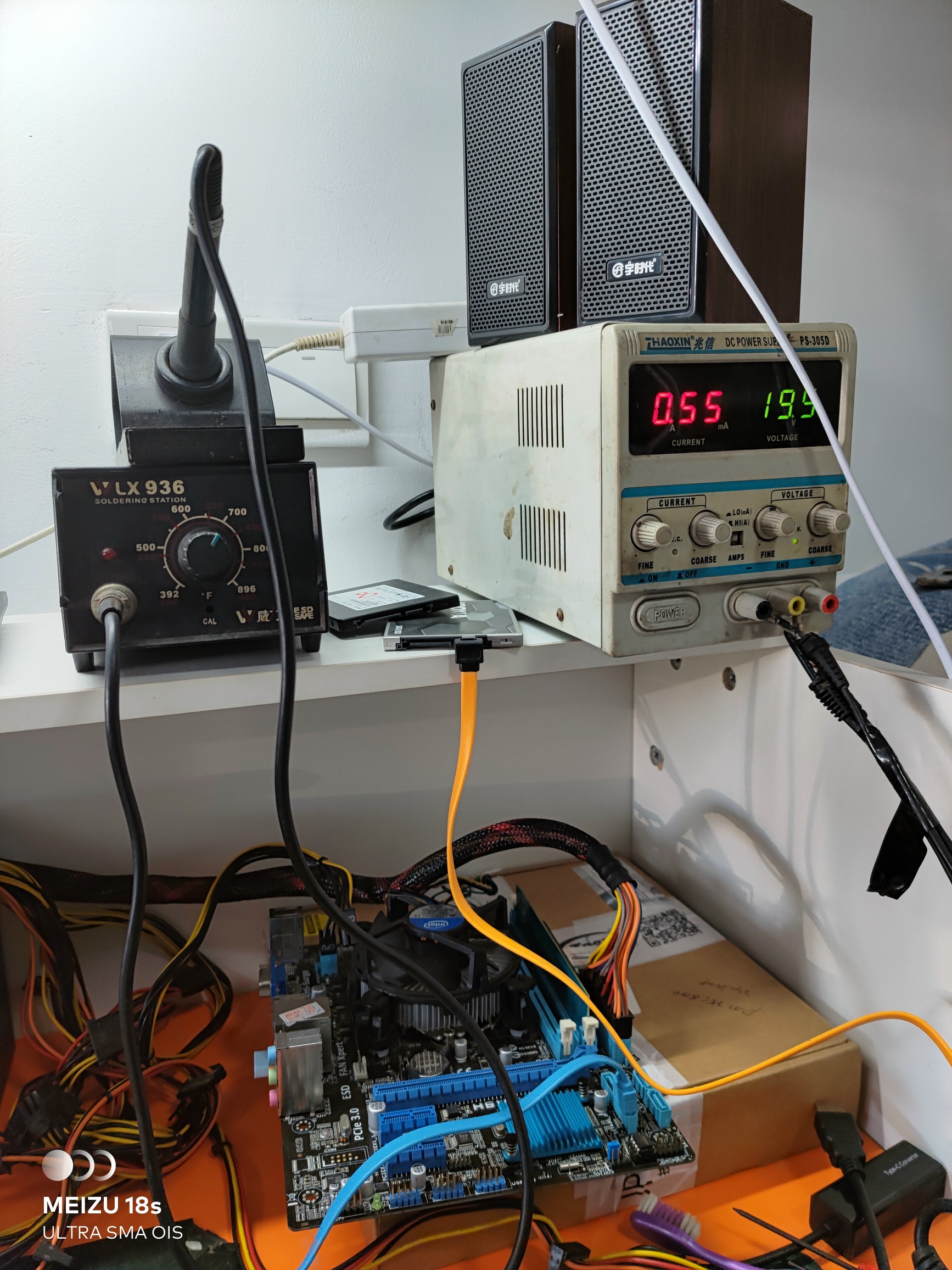

不亮机时电流有跳变,定在0.56A(不接硬盘),不亮机时测总复位PLT_RST#有3.3v,不知接下来如何检修,有人遇到这种故障没?

ah1503 25B64BSIG编程器找不到这个器件

找到了 ,要输入GD25b64 ,兆易的存储芯片

你可以先刷个BIOS,但我觉得不像BIOS问题,保护隔离电路查一下,重点看下芯片
作者: Aping    时间: 2022-4-21 11:34
刷bios就好了

我也觉得能亮机应该不是程序问题,但刷bios就正常了,看来维修不能死守常规,要多尝试
