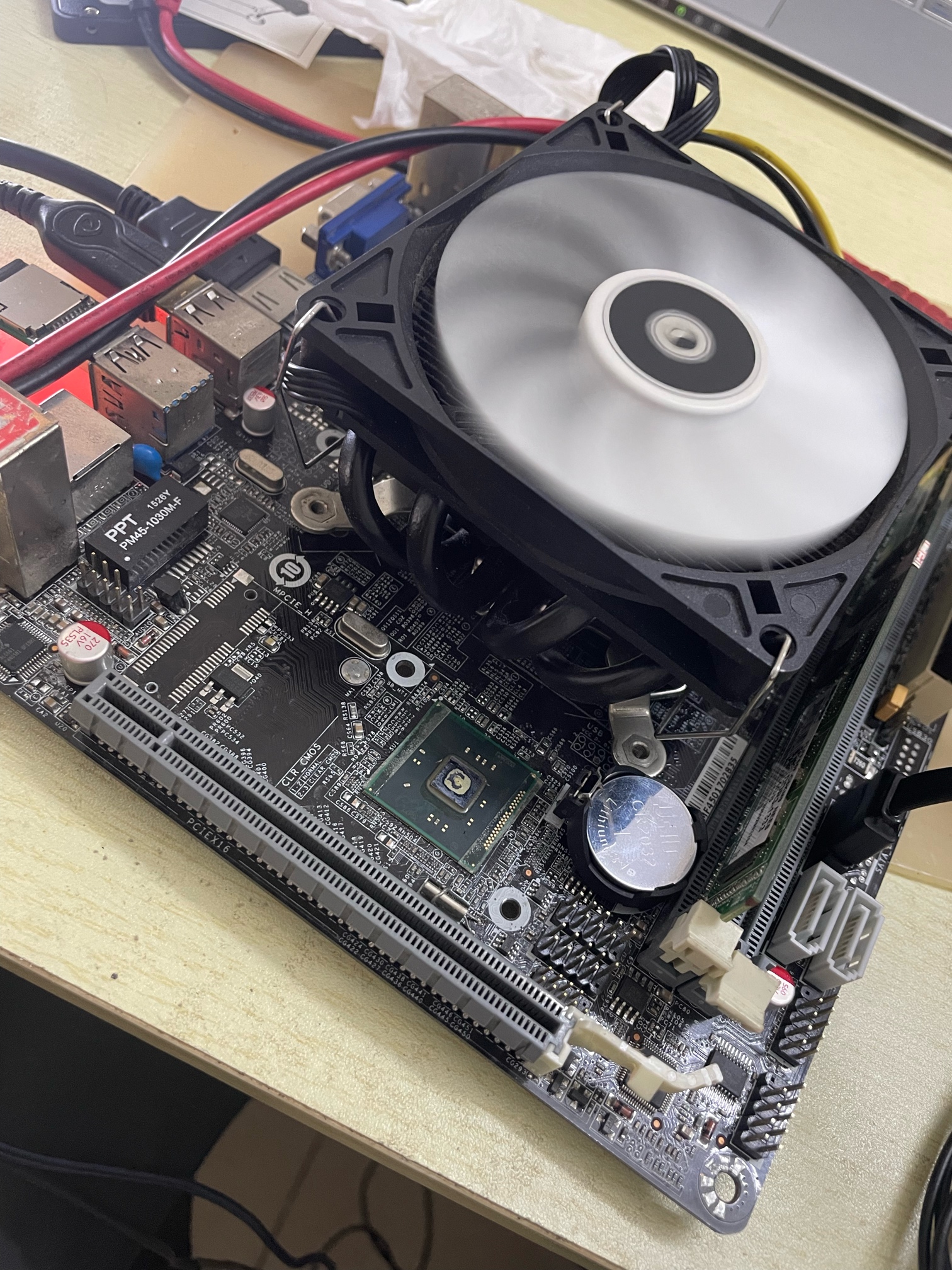

bios看不到硬盘。pe也找不到硬盘。硬盘换了3个试过 硬盘供电数据线都正常。
耦合电容通南桥的都测了 阻值都正常。
晶振时钟都换了 bios也刷了好几个。都还是不行。
sata不识别。
作者: chenyang31    时间: 2022-4-21 09:28
那你只有换桥了。
