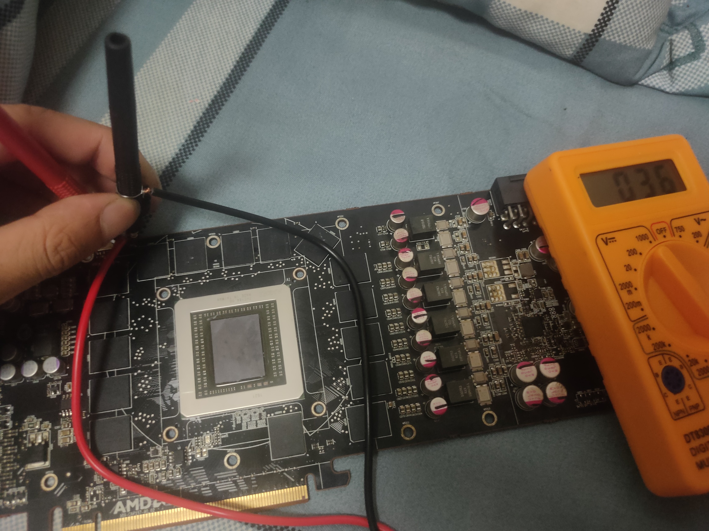

R9 390x通电没反应,新手上路,看着小破站的视频,瞎量出来几个供电,有没有大佬指导一下其余的该怎么测,有偿

查一下核心供电

作者: 钱鹏成    时间: 2022-5-1 09:01
检查12v对地阻值看有没有短路
作者: 放飞小鸟    时间: 2022-5-2 08:22
你那外接电源只插了一个6pin,还有一个呢?电源供率多少?

检查12v对地阻值看有没有短路
12伏接口供电,8pin对地473,6pin对地483
作者: dh电子爱好者    时间: 2022-5-4 23:29
功率不够也会开不起?我下次搞一个大一点的,可能这东西比较吃功率

作者: dh电子爱好者    时间: 2022-5-5 00:09
钱鹏成 发表于 2022-05-01 09:01
检查12v对地阻值看有没有短路
金手指12v,对地525
作者: dh电子爱好者    时间: 2022-5-27 16:54
