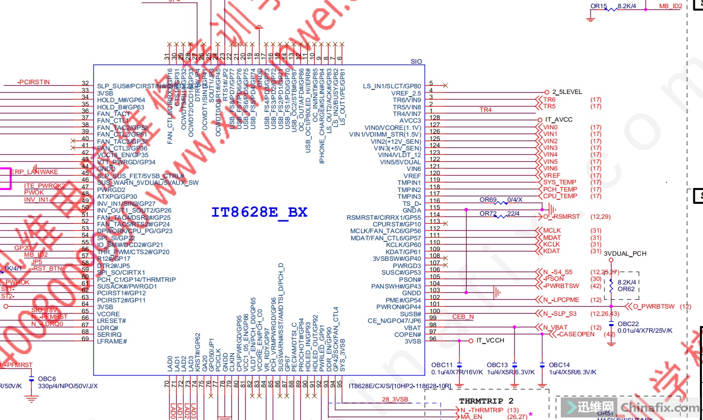

内存电压1.2V,2.5V正常。pch电压1.06V正常。Vccst 1.05V,Vccio 0.97V,Vccsa 1.06V,好像都正常。测量cpu核心供电和Vccgt都没有电压。桥32k晶振和24M工作频率通过示波器测量波形频率正常。测量pcie槽A13/A14无电压,示波器也无波形。A11复位3.3V正常,ATX电源第8脚电源好电压稳定5V。排除bios问题,是不是能确定是桥坏了?初学修主板,向老师傅请教

能的 你可以查PWROK  是有IO到PCH的时钟   如是果IO有发出 就是PCH坏了 如果IO没有发出 就直接更换IO芯片  我之前遇到过这种问题

IO收到SLP_S3发出VTT_PRGD经过VIN两个电阻串联分压,得到VR_ENABLE开启VRM供电,在外围电路正常的情况下,CPU得到VBOOT电压;
电源管理芯片发出VR_RDY进IO,IO检测一系列电压后发出N_PCH_VRMPWRGD进南桥产生SYS_PWROK
ATX发出PWOK进IO,IO进桥产生PCH_PWROK,
桥收到两个PWROK信号后,桥读取BIOS,发出时钟
桥发出N_CUPWROK给CPU,cpu发出SVID给电源管理芯片,产生真正的CPU供电
之后是复位

IO芯片为IT8628E,如图,测的48脚ATXPG电压5.08V,47脚PWRG电压3.34V,正常。这个电压通到桥。
作者: zjgwm    时间: 2022-4-21 22:30
作者: zjgwm    时间: 2022-4-21 22:37
IO第84脚VR_RDY测得3.4V,85脚PCH_VRMPWRGD测得3.0V
作者: zjgwm    时间: 2022-4-21 22:40
从IO发出到桥的两个PWOK信号都正常
。大概率是桥问题了
