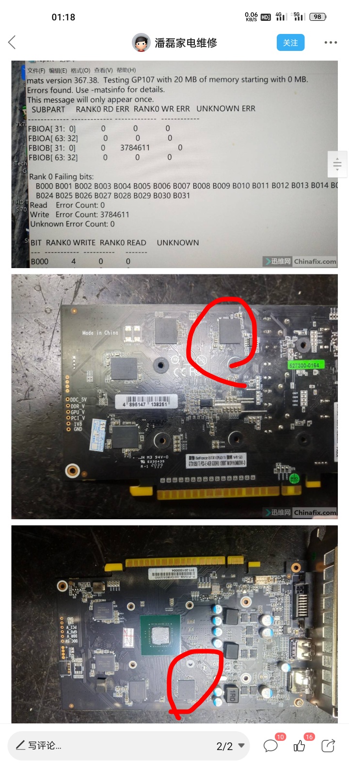

标题: 影驰GTX1050Ti,开机跑马卡B2
跑的故障码没看懂,哪位大神知道是那颗显存坏了

作者: panshanzhe    时间: 2022-4-20 19:16
1r0电感旁边,正反视为一颗
作者: elfxie    时间: 2022-4-20 19:31
接近显存供电那两个显存,就是上侧边靠档板那两个,正反面都可能

作者: 安塔瑞斯少将    时间: 2022-4-21 09:25
显存报错,对应位置显存换了试试,应该会好

就是上侧边靠档板那两个,
作者: 培众    时间: 2022-4-21 14:59
这不是B0嘛
作者: 老吴来了    时间: 2022-4-21 15:05
双面的不好搞哦,两边都要换?

作者: 潘磊家电维修    时间: 2022-4-22 12:42
感谢论坛里大神们,已修好,非常感谢

作者: 离情    时间: 2022-4-23 21:41
0到31加焊核心了

作者: 浩祥电脑    时间: 2022-4-28 10:00
潘磊家电维修 发表于 2022-4-21 08:13
谢谢大家了
B0................
