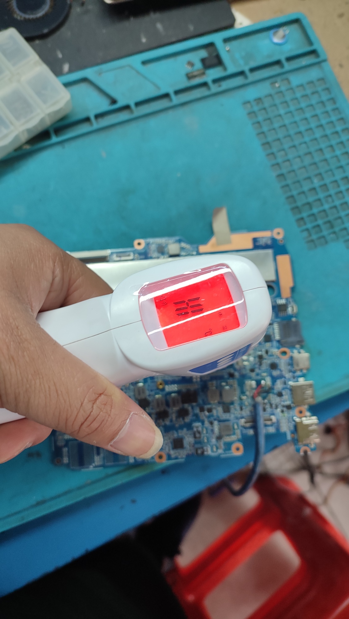

320s-13(版号)不触发,拆机待机3.3短路,上新装备,不用担心烫手了,最终确实cpu挂B

作者: 蛮美维修    时间: 2022-4-20 15:39
583931727 发表于 2022-4-20 14:49
可别说是测体温哦
疫情给的启发

测体温的。你这个是不是每个地方都要按一下。。

能烫手的,什么设备都不用了,摸不出来的才需要设备

能烫手的,尽量不用设备
