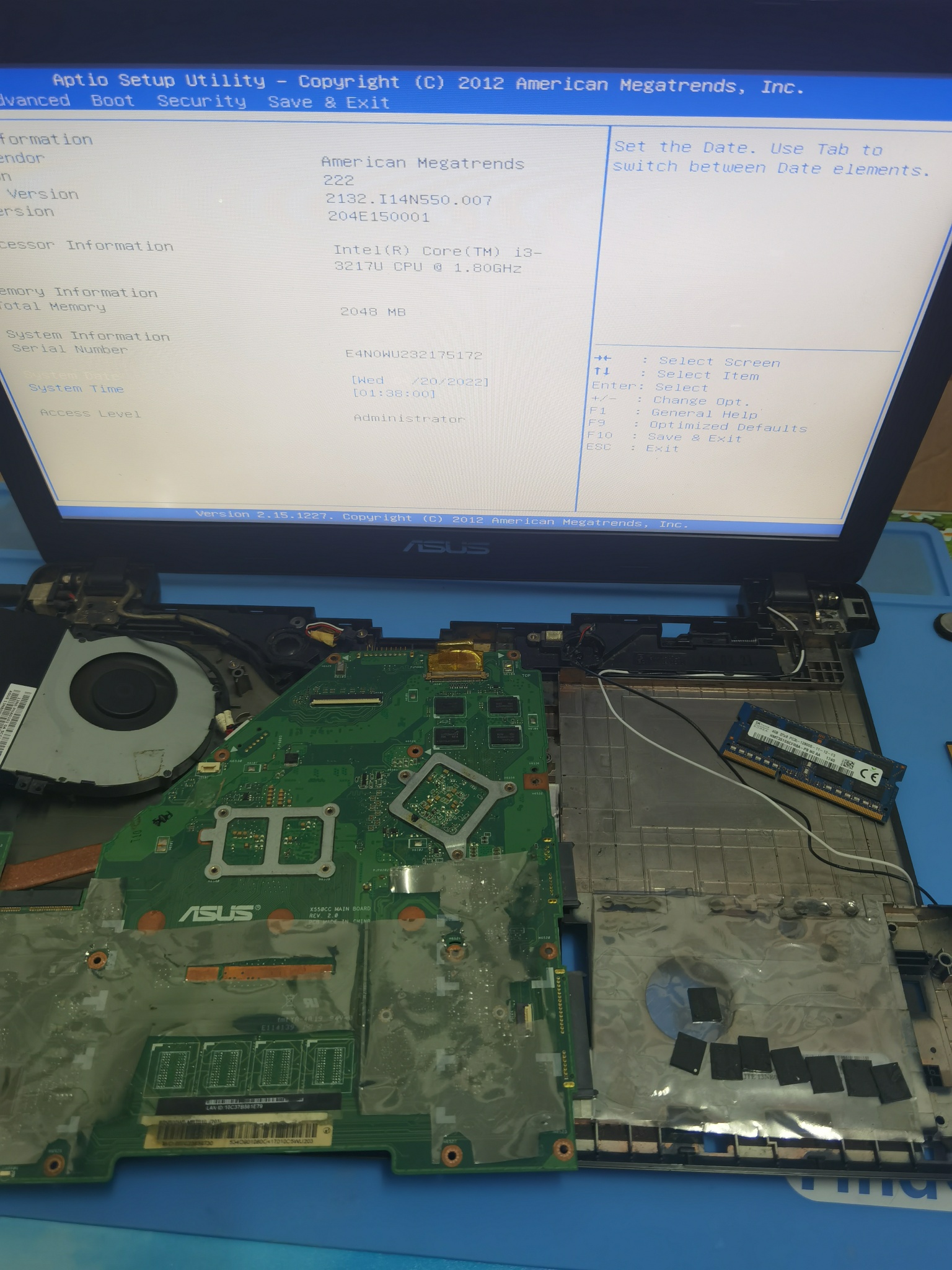

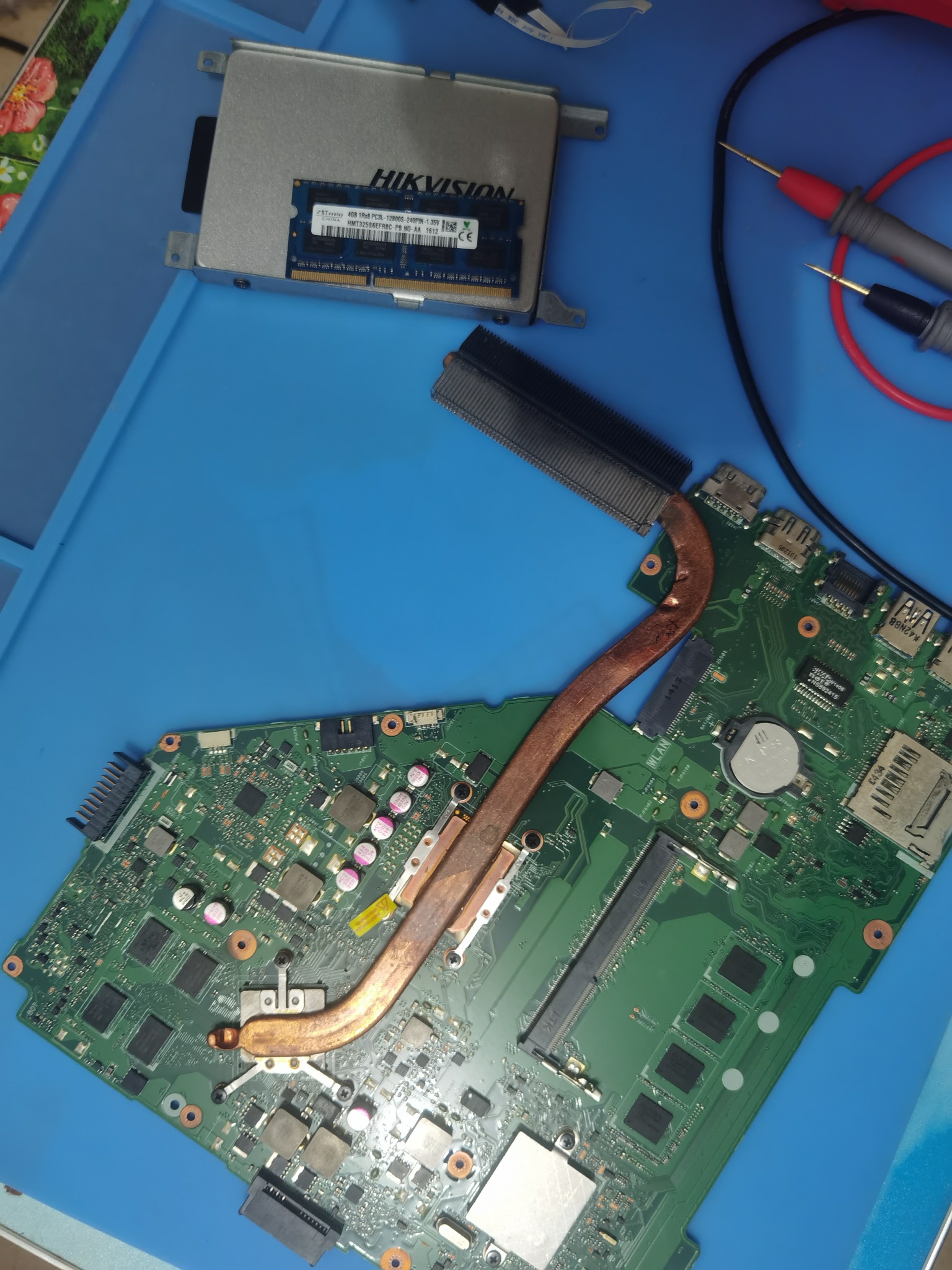

电流跑2a掉电发现内存巨烫拆掉内存改电路秒杀

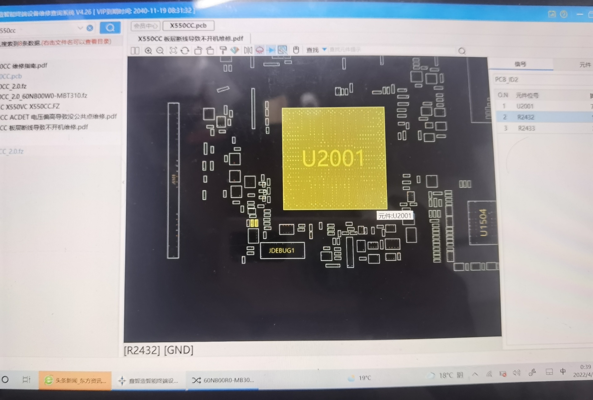

希望楼主把修改的电路图发一下

改一颗电阻 r234 移到r233
作者: hrx103    时间: 2022-4-20 09:05
改了哪里呢,图上看不到啊
作者: 入门到放弃    时间: 2022-4-20 09:17
电阻 r234 移到r233 是什么原理?

是不是屏蔽板上内存的意思?

华硕的板载内存太容易坏了。挪动两个电阻位置就可以。

嗯,是个好办法,拆掉芯片。改动电阻 R234 移到R233 ,也就改动内存识别方式。
