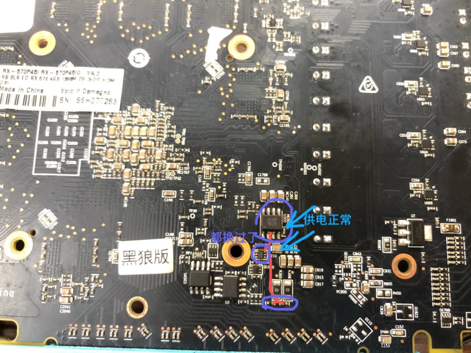

讯景574一块。显存供电坏了,修好了。
但是经常会全卡无供电。然后发现up0105p这个芯片的2角供电不稳。
1.86v亮机但是显示很小。
3.3v会正常亮机正常显示
重启又回到1.76v经常是1.76v无pwrok不亮
同型号卡上的都对换过来了还是老样子。最后反复测试的时候up0105p直接0.5v了~~~
up0105p换过了,目前无头绪,这个up0105p  2角en电压到底从哪来的~~求指教

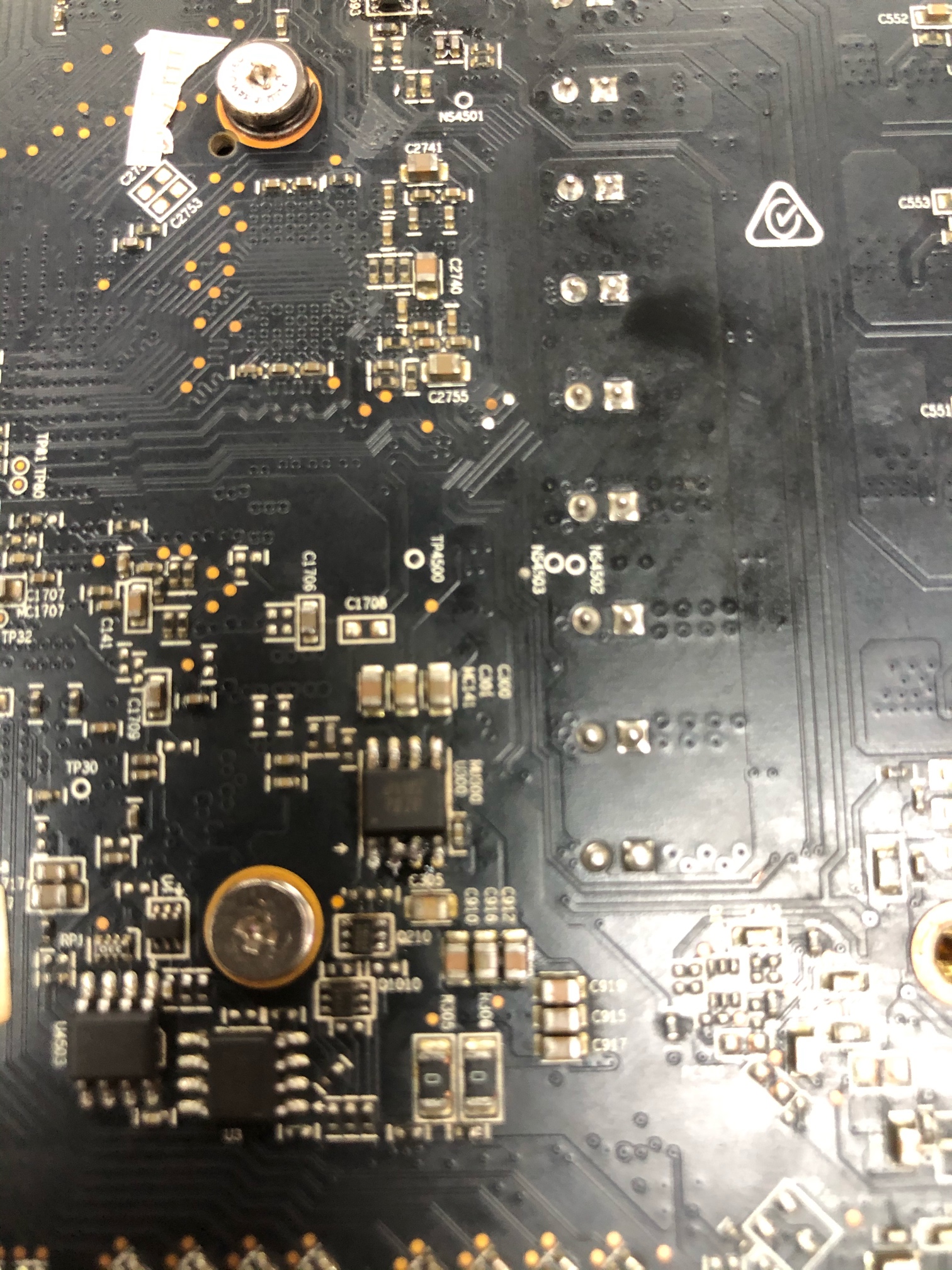

作者: 8070909012    时间: 2022-4-19 20:24
直接一坨锡就这样了
作者: 13690498062    时间: 2022-4-19 23:38
直接把q210拆掉不要试试
作者: 明滔家电    时间: 2022-4-20 14:16
强制EN高电平这不就亮机了
作者: 892777011    时间: 2022-4-21 08:53
开启信号的电路有问题,估计时哪个mos管坏了
作者: 8070909012    时间: 2022-4-22 09:00
基本还是确认核心虚焊。然后强制给拉了个电。不知道能不能稳定~~遇上这个芯片没有的en3.3v的可以直接一坨锡
