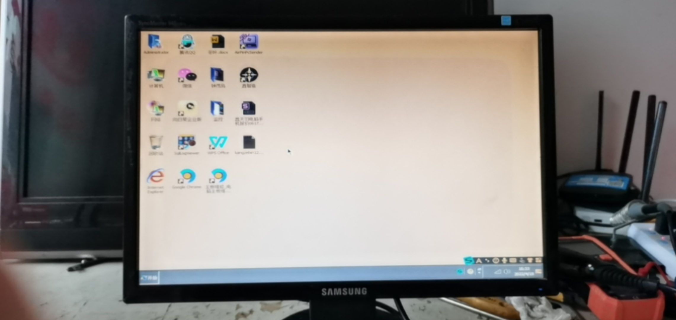

显示器彩色屏幕,有时候会正常显示一下

用通用板代替试下,如果还是有这类情况,一般是屏逻辑板主芯片不稳定。如果用通用板测试没问题,多数是自身的信号板主芯片不稳定或者虚焊,处理下试试。

作者: 飘在华东    时间: 2022-4-21 14:51
图上看不太出来,彩屏指的是。。。
作者: kangzebin1234    时间: 2022-4-21 14:52
图标都变颜色了,屏幕显示的颜色也不对
作者: bg2iax    时间: 2022-4-22 09:40
用通用驱动板测试一下 看看是不是屏坏了
