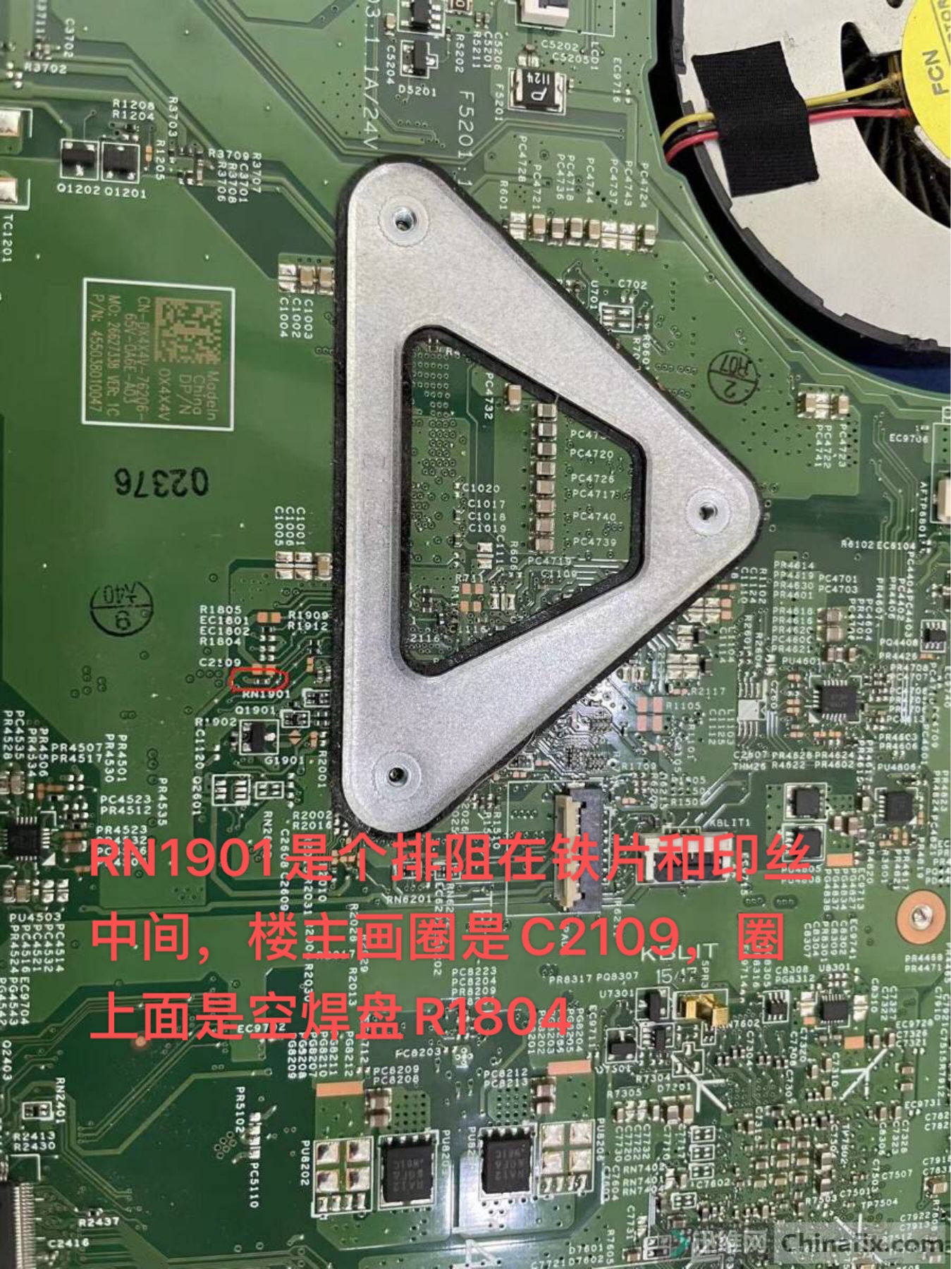

版号:13269-1 不触发,无待机,待机3.3V对地短路,5V正常。CPU后面红圈的电容短路。遇到好几台了。
这只是这个机器的通病之一。说出来大家参考一下

作者: 周海    时间: 2022-4-19 15:55
是不是说错了  那可是个电阻啊

20090101 发表于 2022-4-19 15:32
RN1901你说是电容???????能不能认真负责一点。
应该是C2109

应该是C2109
目测C.2109是空焊盘。

作者: 痴迷无限    时间: 2022-4-20 06:58
目测红圈附近最近的是C1001

作者: fanny    时间: 2022-4-20 11:38
目测应该C40 ,R11位置那里

作者: 威叹号    时间: 2022-4-20 23:12
RN1902这个是排阻,在右边,楼主圈的没错,就是C2109芝麻电容,大家看看上面印丝排列,圈上面空焊盘是R1804 认真看贴在评论

楼主这贴子标注的位置恐怕不对吧,这标的看着像是个电阻,如果是电容,那上面的应该是空位子,没有电容存在

作者: csnc28    时间: 2022-4-21 19:30
楼主是不是搞错了,那是个电阻吧

作者: 喻庆国    时间: 2022-4-23 21:48
一看小新哥就是新手,应该是RTC的一个电容漏电,这个电容肯定不是短路通病!

作者: diannaoweixiu1    时间: 2022-4-24 17:57
遇到了直接查阻值,不要纠结电阻电容了  背面就这几颗挨个量量

作者: 我是胡连军    时间: 2022-4-24 20:16
绝缘塑料纸下面的电容容易短路

作者: 田聪    时间: 2022-4-26 09:09
我手上正好有这个料板,别争论了,楼主没错
作者: 无名而为    时间: 2022-4-26 09:53
电容C2109短路好像修到过。
作者: 20090101    时间: 2022-4-26 15:41
一维科技 发表于 2022-4-26 12:32
我错了,是我不够认真,对不起,错怪你了
作者: 威叹号    时间: 2022-4-26 23:37
图纸你们都没看明白,RN明显是一个排阻,就一顿评论,楼主发的没错,我还标注了,后来竟然有人还在说楼主错了
