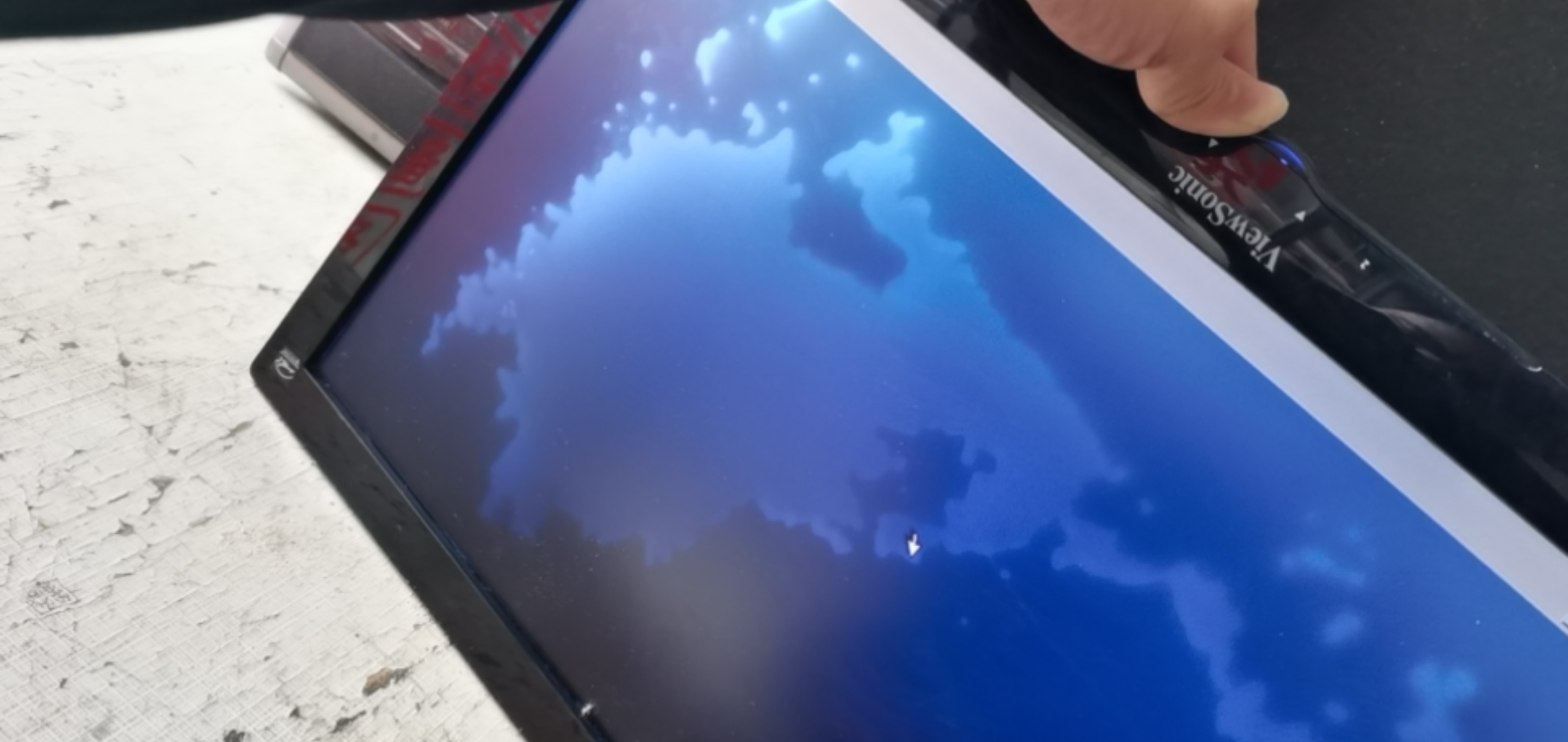

标题: 显示器屏幕内有白块,是是屏坏了吗?

液晶屏进入液体了

液晶屏进入液体了
可以修吗?电吹风吹干

先拆开看看,观察一下再说啊
作者: 龙旭    时间: 2022-4-19 19:02
这个一般都是进水引起的,内部的偏光板有水纹了,就是凉干估计也多少有点,动手能力强的可以拆开让他慢慢干了再安装上去,不过一拆就容易出现显示暗斑之类的情况,没办法。

谢谢,我试试
作者: 维修公司    时间: 2022-4-19 21:04
这是进水了吧
