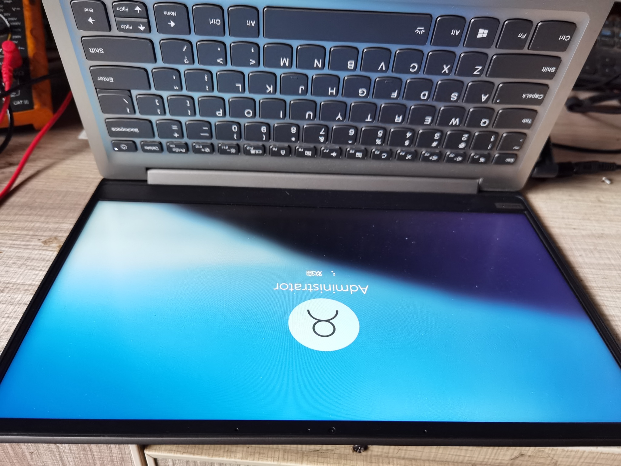

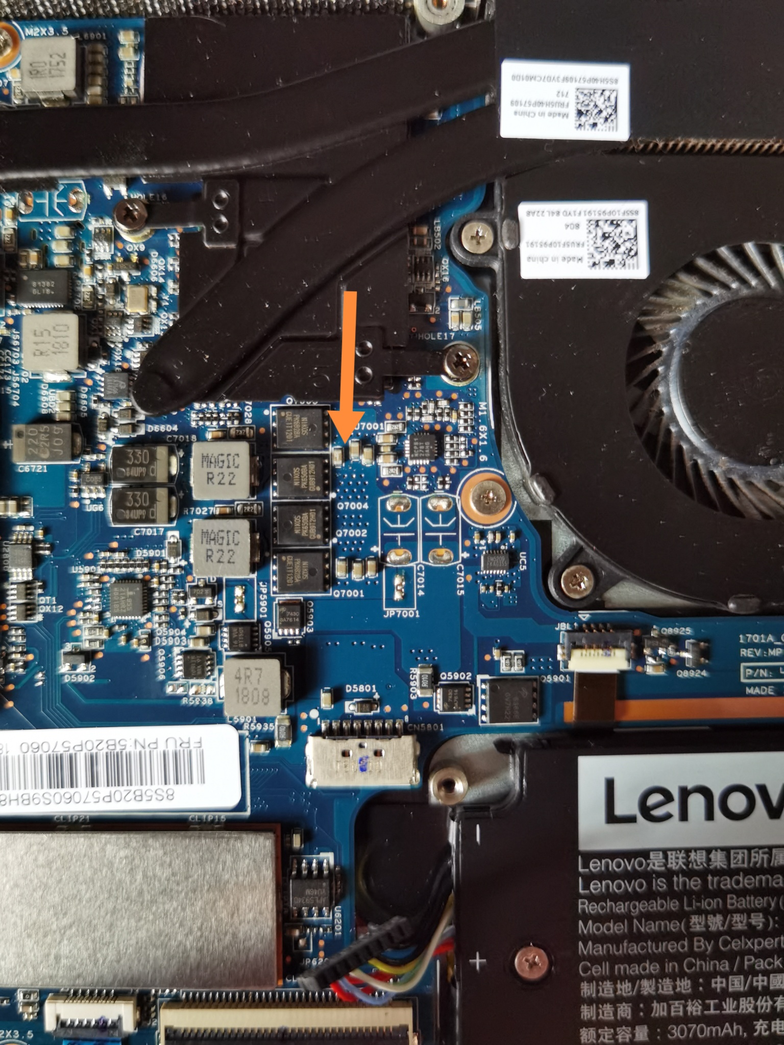

联想潮7000-13 电容炸了,不注意看还真看不出来,扣掉亮机收钱

其实看仔细点,就可以了,电容炸了的很好看的

公共点大短,好修
作者: yangzhonglin123    时间: 2022-4-24 11:35
这款 机器 老通病了 公共点短路
