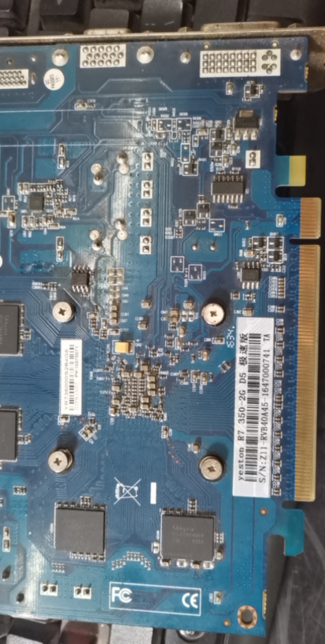

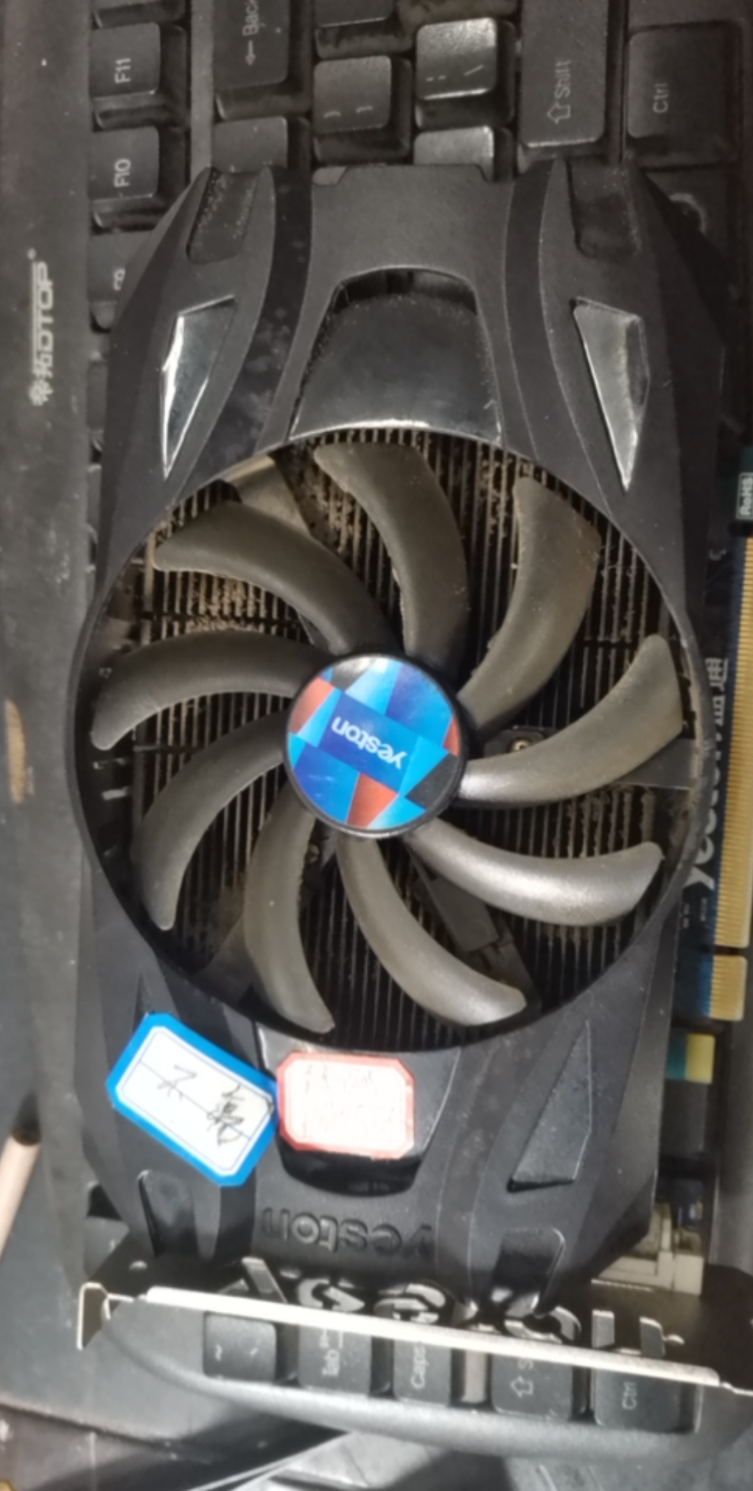

盈通r7350 2gd5,故障现象不显示,量各个供电都有,不显示。最后发现3.3v阻抗偏低,BIOS发烫。拆下BIOS读取,编程器不认。确定BIOS已坏。上网找了很久,同核心的7770/250x都刷完了,不是卡b2就是跑完不显。最后群里朋友给了两个350的,刷上可以显示了,但是是4g的。装驱动不成功。所以到论坛求助。哪位大哥大姐有这个bios贡献一个吧!感谢。显存是海力士的8颗粒的。
