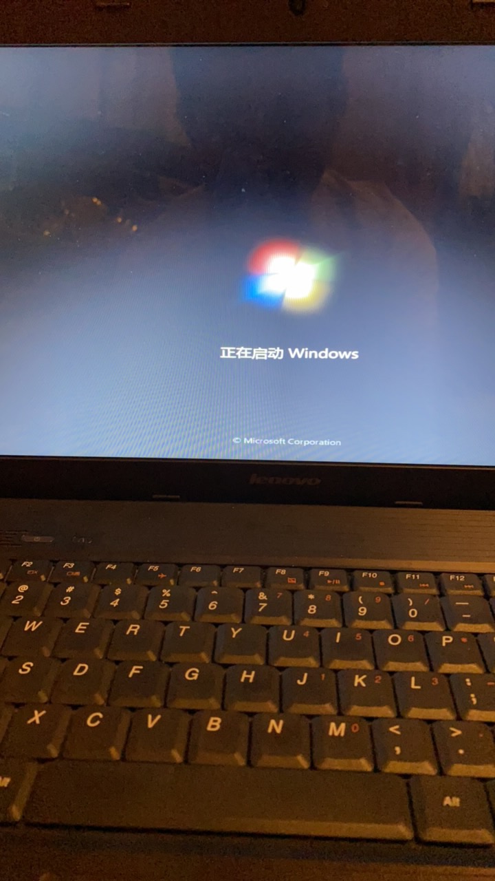

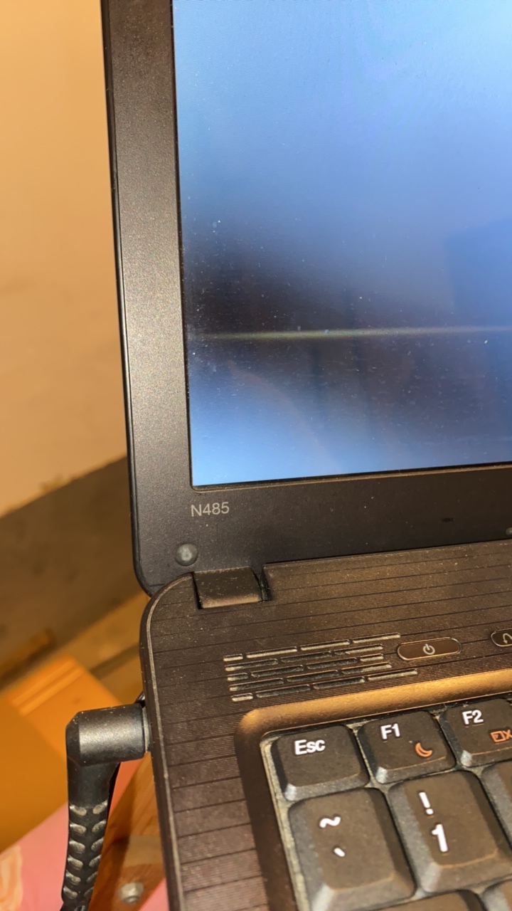

标题: 联想N485笔记本 进pe就死机 进系统也死机
如题   正常关机 就开不开了 PE也到这地方就死机了

作者: H55    时间: 2022-4-18 23:35
宝龙达的主板. Amd 看一下显卡 柱是不是脱了 或者显卡坏了!断开独显电感看一下

作者: Mr·Tan    时间: 2022-4-24 12:31
已经解决了  把内存 硬盘 拆下来 重新按上 问题解决了
