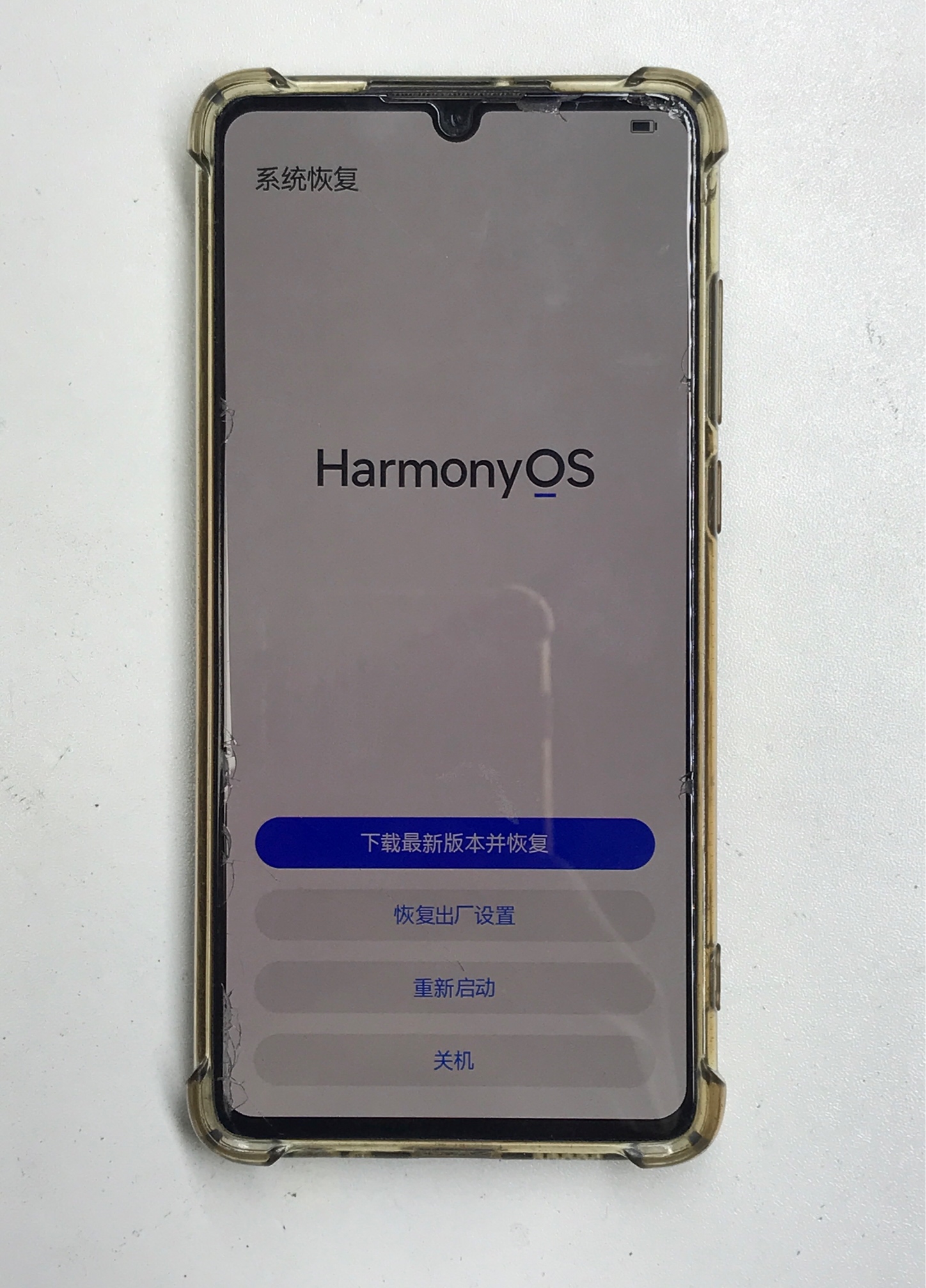

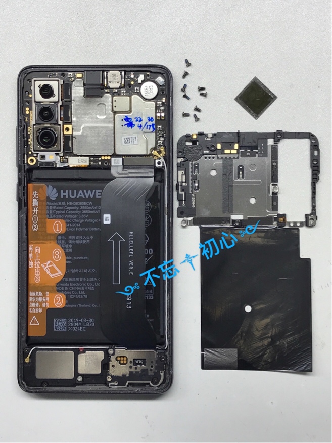

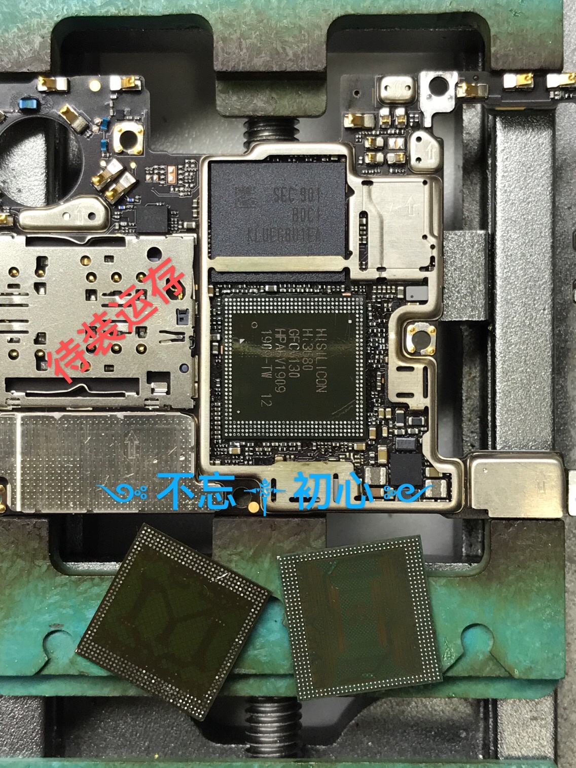

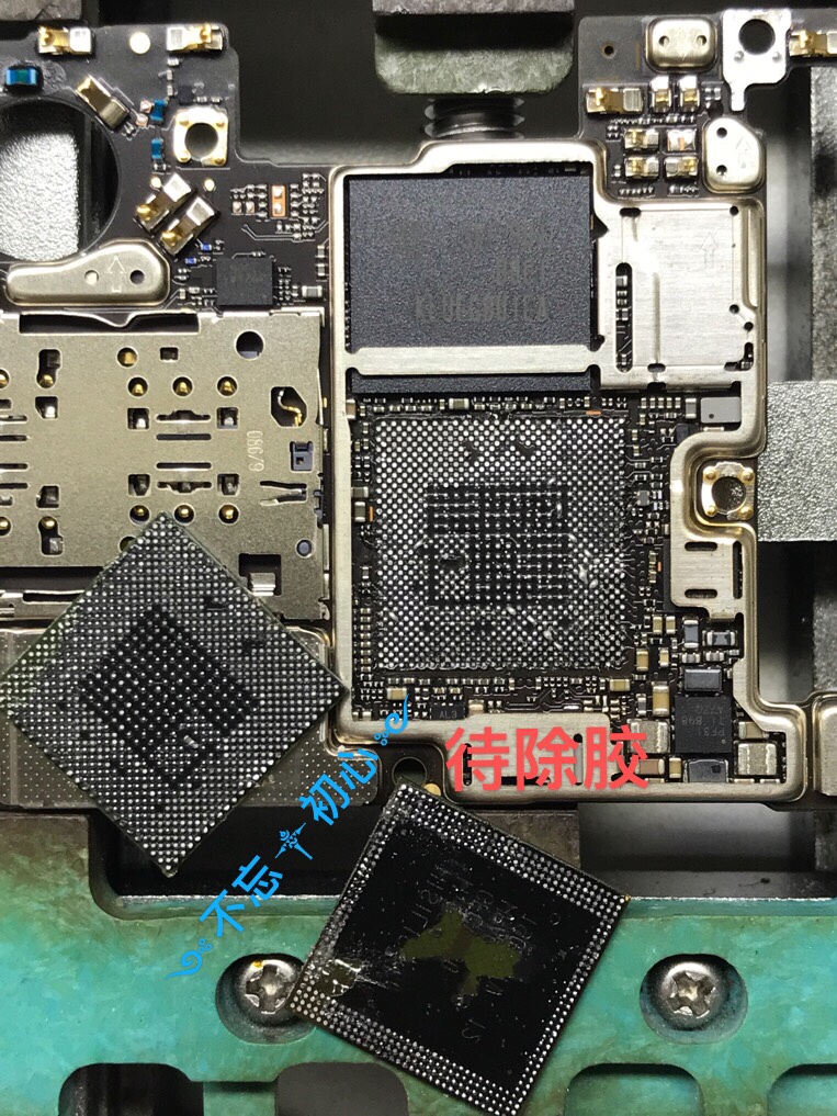

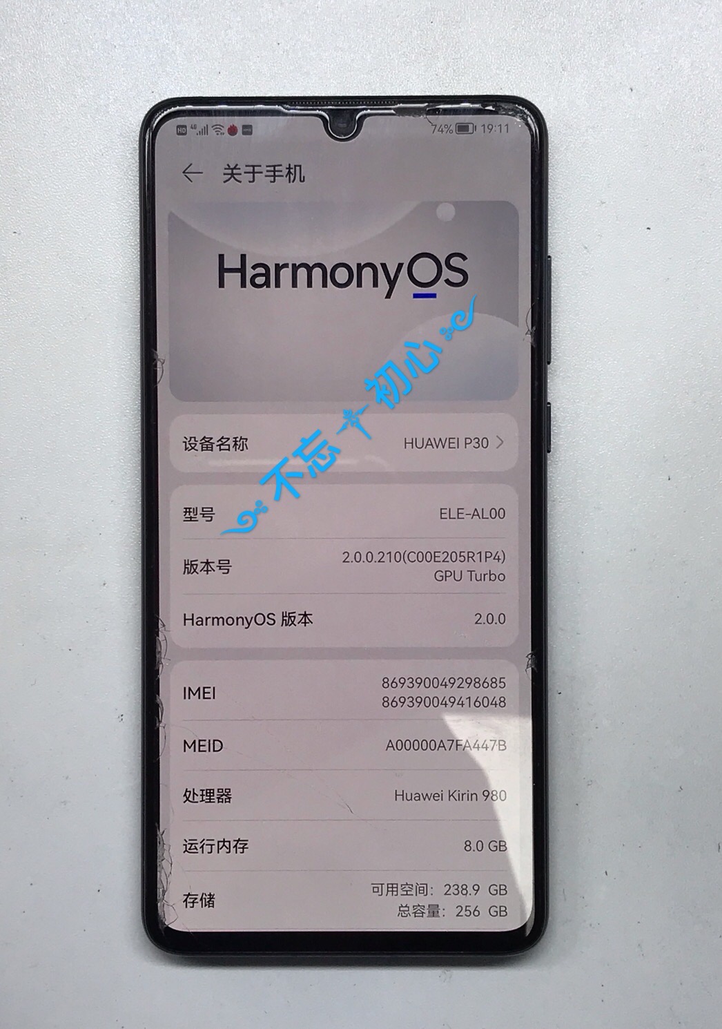

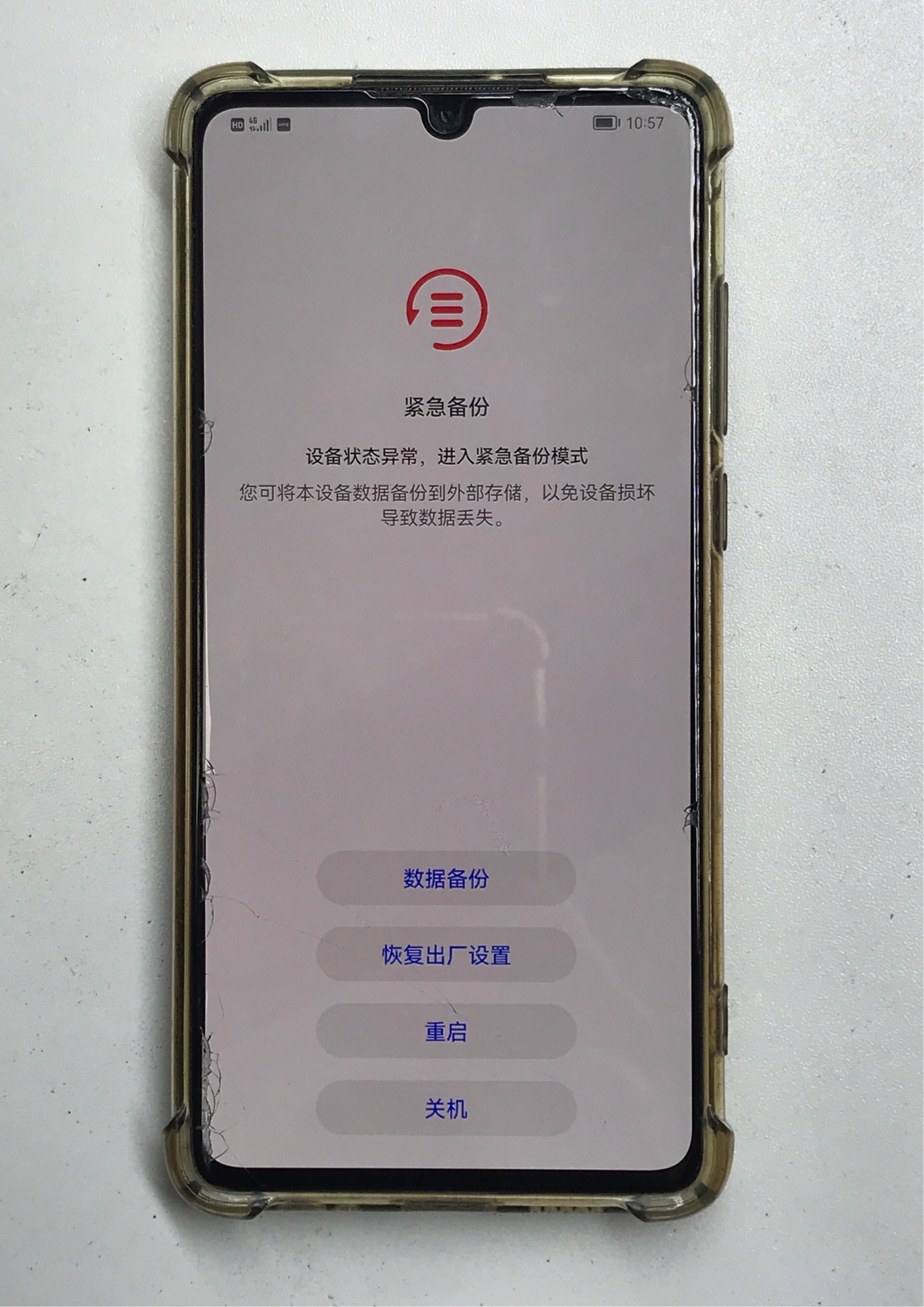

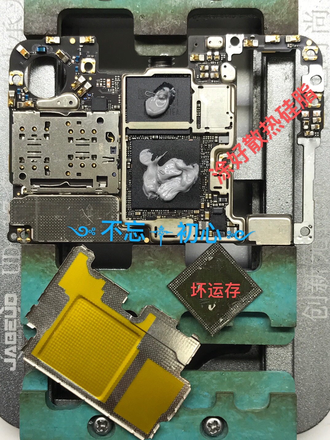

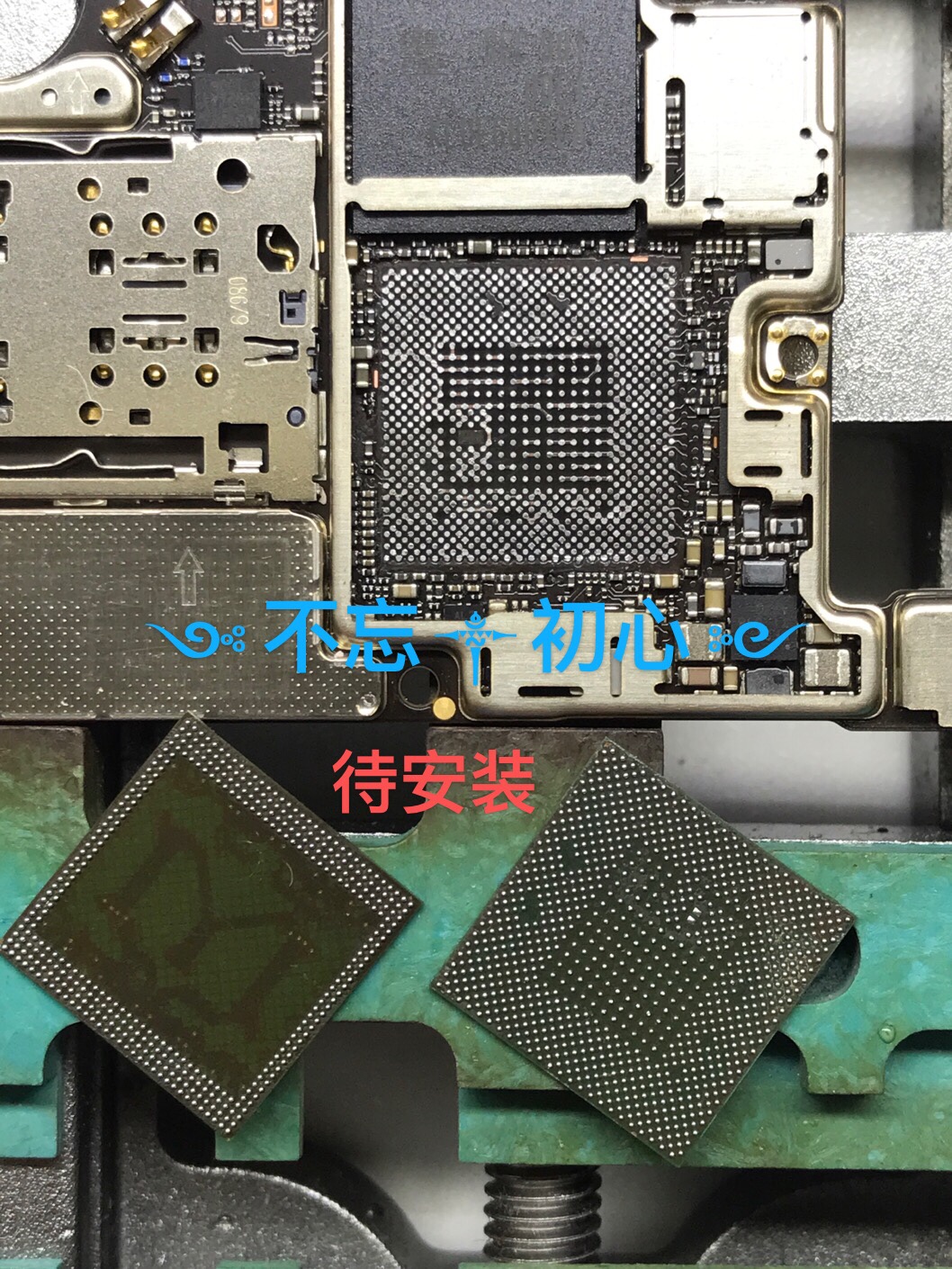

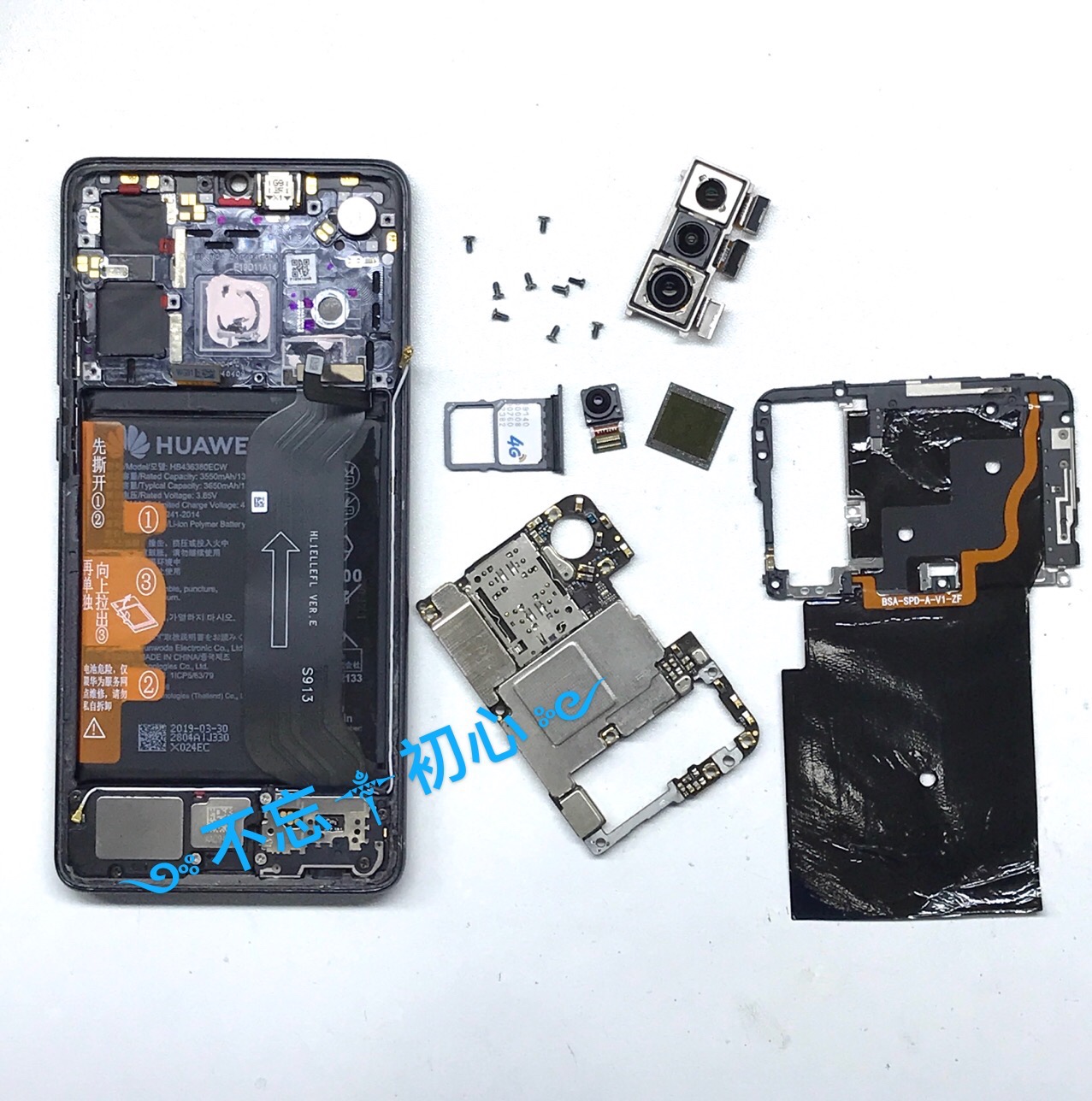

P30内存用爆后反复重启、卡死,客户自己刷机依旧,重植CPU都不行,8G镁光运存卡挂了,更换海力士8G运存OK……

作者: 修手机的小呆呆    时间: 2022-5-2 22:26
这种换内存 真有效果吗 一般都是暂存坏了
作者: 小柒柒    时间: 2022-5-9 09:28
弱弱的问一句,这种换运行内存还需要写什么参数吗?
作者: tb16056    时间: 2022-5-11 02:06
不需要,直接更换同系列的

作者: lbq99sexgirl    时间: 2022-5-15 17:33
我的mate20也是同样的情况,运行起来就是和你的一样,能不能是运存挂了
作者: 小石头0813    时间: 2022-5-17 08:12
本来就是暂存坏了
