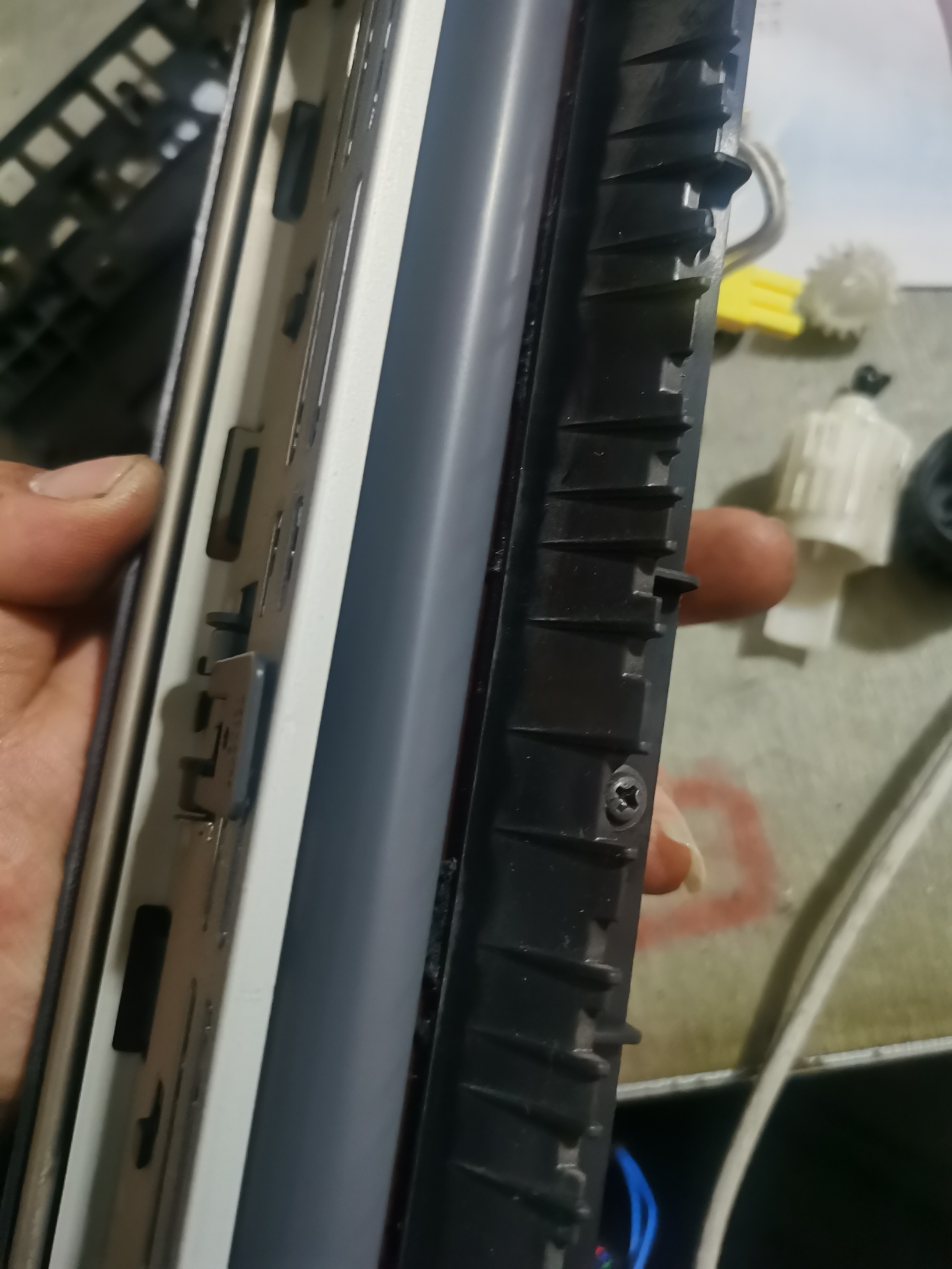

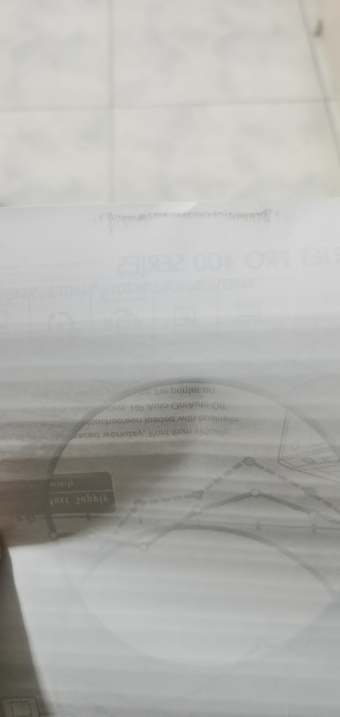

惠普400打印上面和下面有黑道解决办法
定影进纸导纸板有积碳
