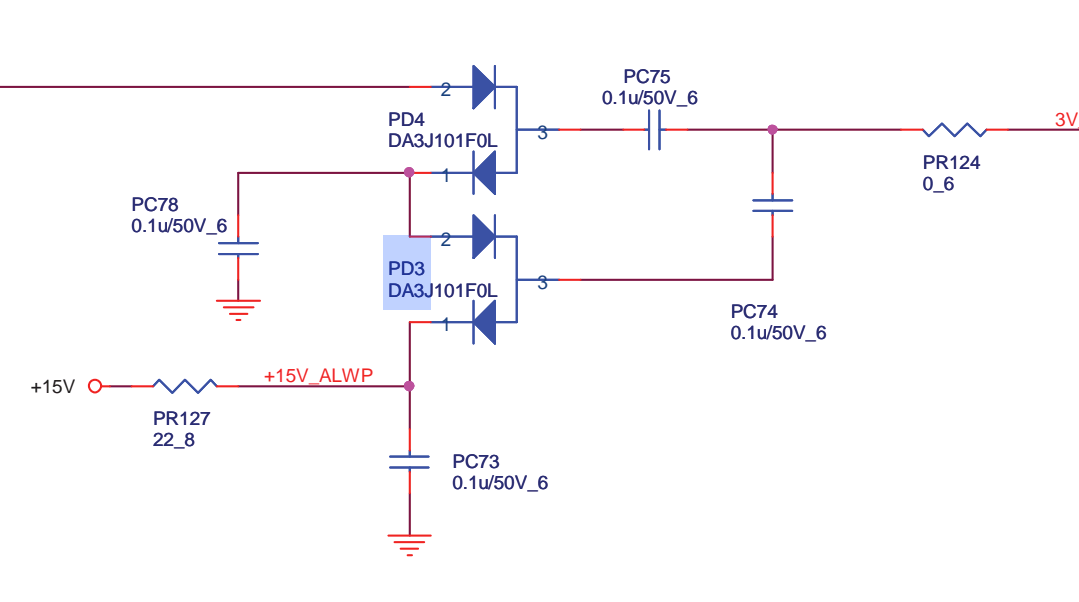

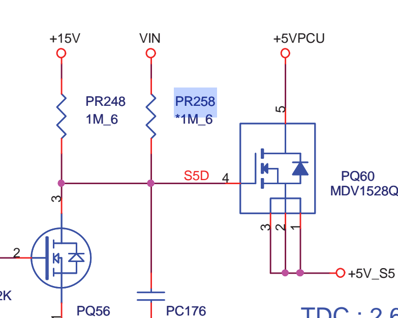

12年上大学买的笔记本,前段时间开不了机,以前换路由内存买过热风枪,于是狠看10天视频教程和论坛,发现PQ56击穿,导致15V一直被拉低,于是2块买了30个7002mos管
换了上电电源灯亮起来了,但还是没点亮,按开机电源灯亮一下风扇转一下马上掉电,多开几次有可能能亮久点,量电压发现MAION控制的PQ19的3脚电压漂浮不定,低的只有1.几,vin经过两个1M电阻后此处应该是9.几才对啊,于是把MAIN_ON_G上的所有mos管换了,电压得了一会又不得,一怒之下把两个1M电阻换成33K和8K,MAIN_ON_G能有15左右了,往后量又发现MAINON的15V也是漂浮不定,低的只有2V左右,高的有10V左右,把自举升压产生15V经过的PR127拆了量有14V左右,于是用
把15V经过的7002全换了,PR127放回去,拆7002的时候测了下大mos没问题,然而通电得一会又跳来跳去了
查电路图发现这里可以直接引用vin进来,PR256用33K电阻补上,15V通路的电压终于稳定了,不过变成了19V,
然而涛声依旧,按下去电源灯亮一下马上灭,偶尔能坚持几分钟,拔cpu后能一直量,5V,3V,1.05V,1.8V,1.5V都有,长按电源键也能断电,于是花十几块买了个三代赛扬回来换下I53210M,虽然不再秒掉电,但还是点不亮,cpu有供电,破630M独显也有供电,电流到1.2A后不动了,几分钟后掉电,开始以为屏幕没接好,插键盘灯并不亮,大写灯不亮,SYS_PWR和PLTRST高电平,BIOS用编程器刷过,不过只刷4M的那个,2M那个带me的没有刷,现在一脸懵逼了,手头只有万用表风枪电烙铁,请各位前辈师傅老板指教!!

作者: tWy8321    时间: 2022-4-17 22:47
今天把i5 3210M换上去,按开机马上掉电,电流跑到0.2左右,过几秒自动上电,也就是mainon信号重新产生,一两分钟后不再掉电,电流1.2左右稳定不跳,除了核显供电,所有供电都产生,核显供电电感对地4欧,拆核显电感再量也没有产生电压,会不会是卡在内存二次自检?但换内存条插另外内存插槽依旧,内存的VCC,VTT,VDDSPD电压都正常

作者: tWy8321    时间: 2022-4-18 16:13
fscommand 发表于 2022-04-18 13:46
pq19拆除试试没
拆除PQ19的话,main_on_g一直是高电平不能被拉低,PQ23就会一直导通,MAIND信号就会一直是低电平不能开启二级供电,肯定不能触发,我拆过PQ23使MAIND一直高电平,二级供电一直有,但是结果一样,还直接从3VPCU飞根线到PQ19的2脚,使mainon一直高电平,还是一样

作者: KEJIE维修    时间: 2022-4-18 18:15
发现PQ56击穿,导致15V一直被拉低,PQ56击穿,应该是+5VPCU没办法转换+5V_S5电压,15VIN待机时电压是会变低了,你这个原来是不触发,还是触发经过几次电流跳动到1.2A,这款显卡容易出问题
作者: tWy8321    时间: 2022-4-18 19:40
原来是不触发,把PQ56换了搞定15V后,可以触发,但是触发电流0.2左右马上掉电,但没有完全关机,过几秒自动产生MIANON再次上电后马上掉电,或者偶尔电流到1.2不跳,过几分钟再掉电,然后我把i53210M换成赛扬,居然不掉电,但点不亮,电流也到1.2左右,昨天把i53210M换回来,情况依旧,但几乎每次等一两分钟能自动上电不掉,但核显供电没有产生,电流1.2左右,这个15V不仅控制转换5VS5,还控制转换1.5V_CPU,+VDDR_REF_CPU ,+5V,+3V,+3VS5,+1.5V

因为你改了15V上电时序发生了变化,难修了
这个15V在电路图的时序部分里看到是电压一直有的,可以从vin引过来,也可以用自举升压的15V,电路板上从vin过来那里还保留有电路,我只是补个电阻,这没有改变时序吧?
