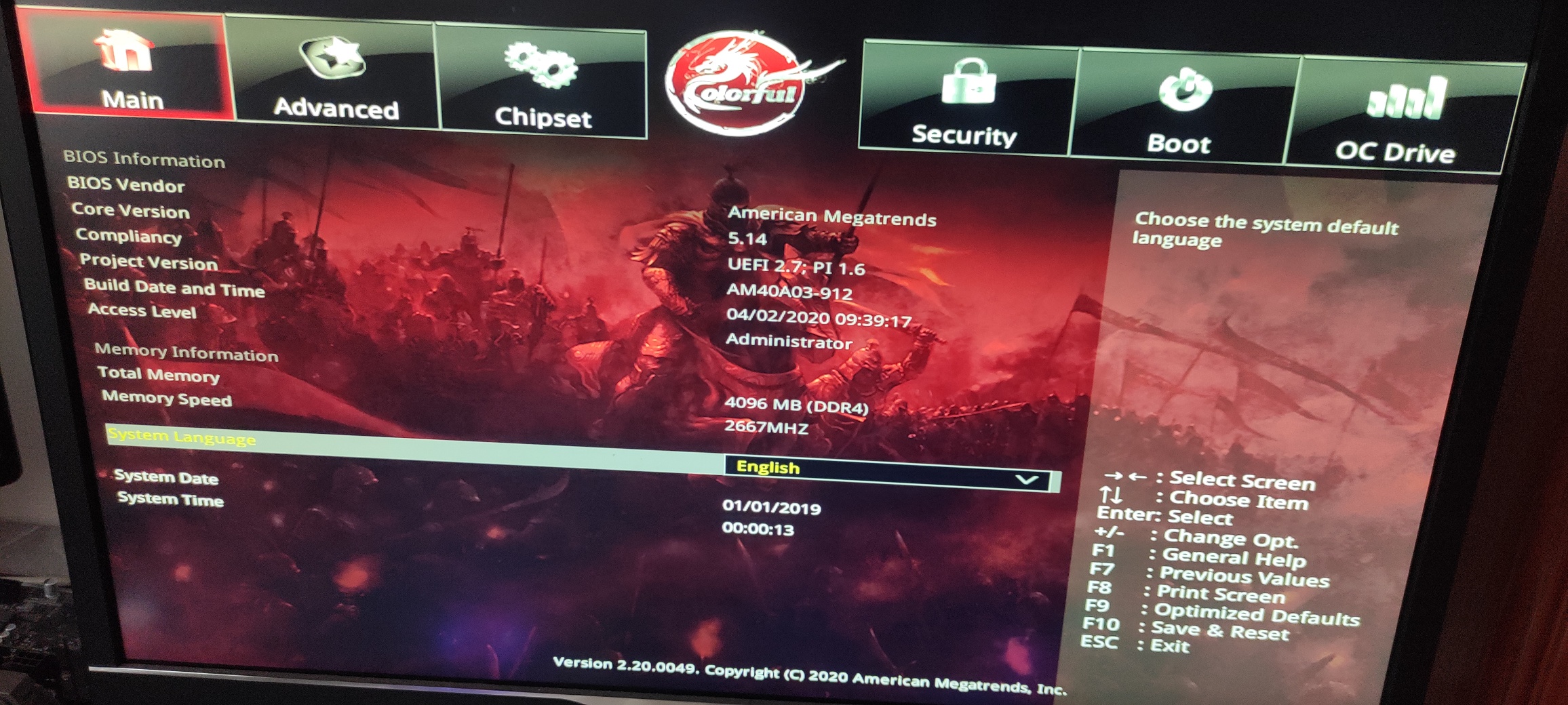

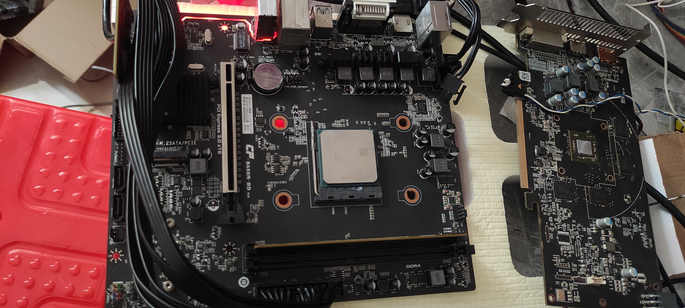

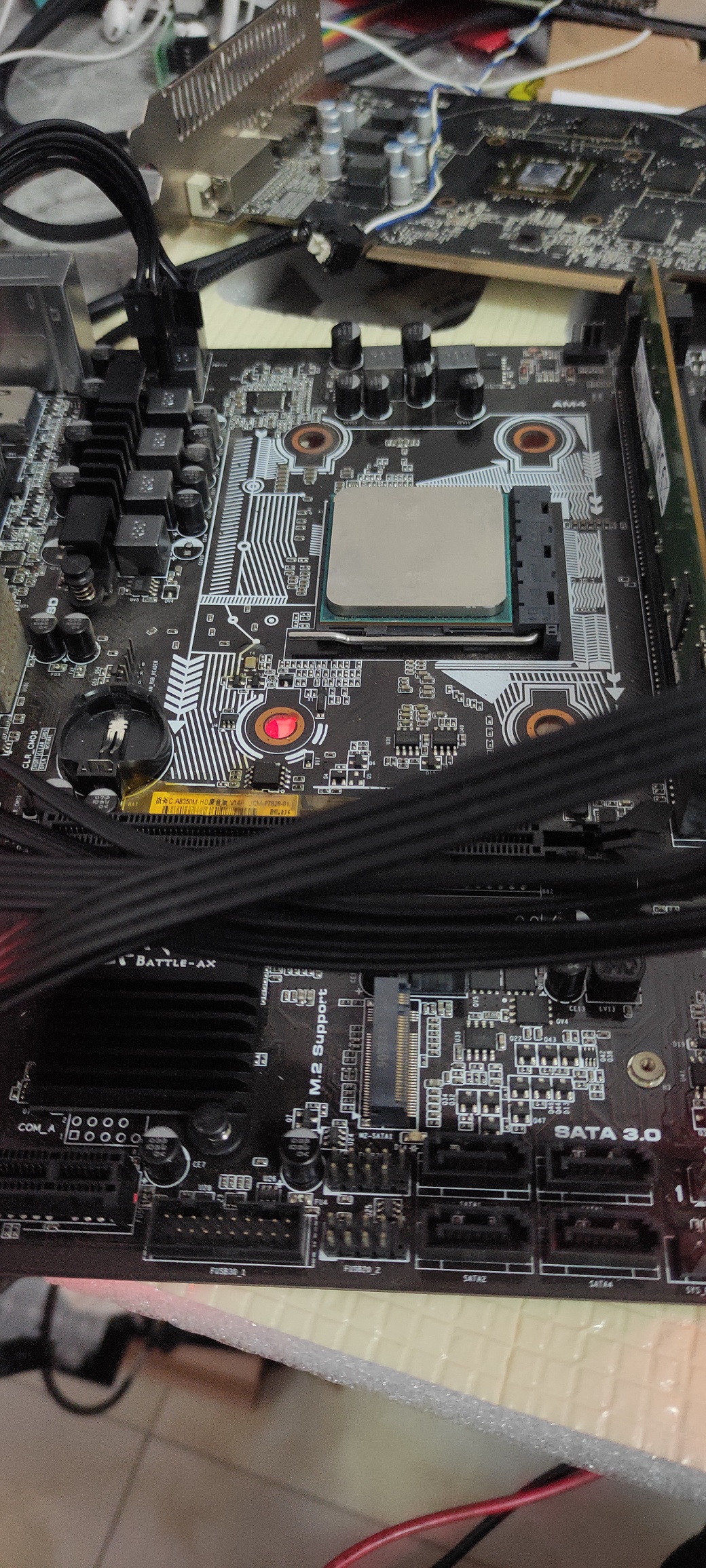

今天修两张七彩虹主板,
一张b450,上电发现内存3.3没有,测到0欧电阻不通,换了就好了

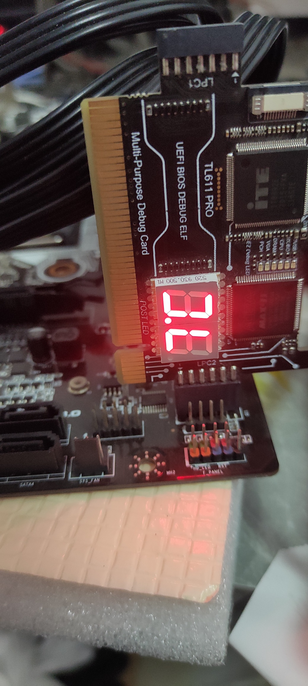

另一个b350,所有电压正常,不跑码,刷bios发现原来的bios芯片不能查空 换了一个刷上,可以跑码了,就是卡c7.请问这个干嘛大概是哪里问题?

恩,这个是哪里报错呢,
