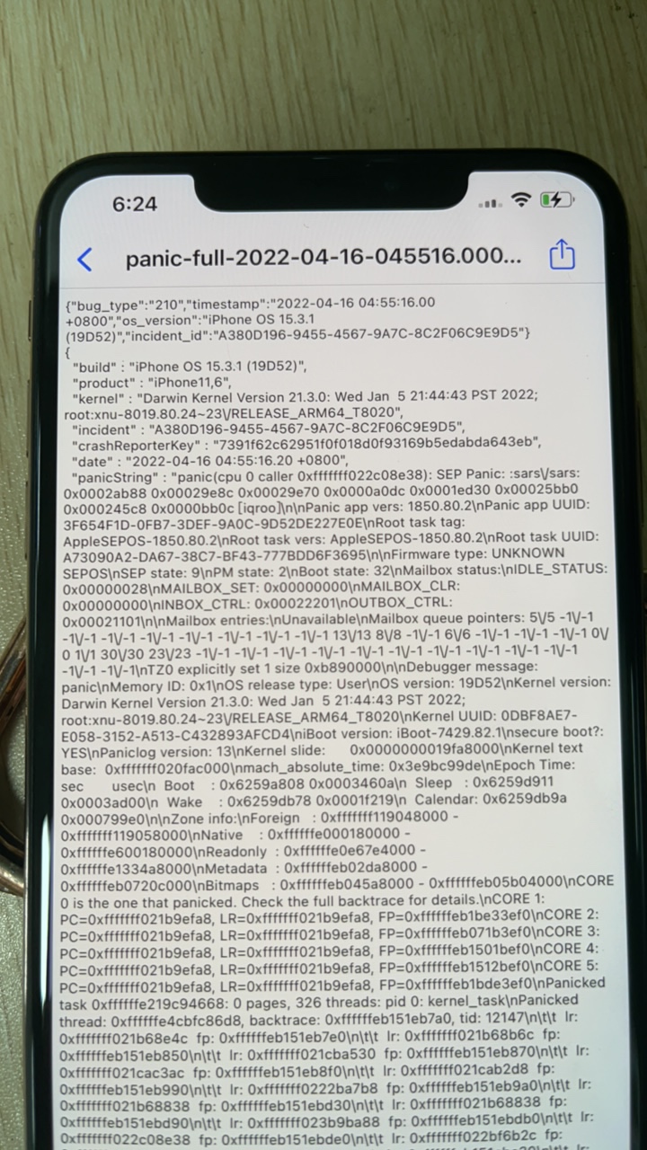

都在凌晨12多到1点多有3个重启,
作者: 毕志华    时间: 2022-4-16 22:50
听筒排线检查下
作者: automation    时间: 2022-4-17 20:59
尾插有问题?
作者: aramcobgp    时间: 2022-4-18 15:35
是不是系统自动升级引起的?
作者: ◇◆-----------    时间: 2022-5-20 11:06
SEP   sars 根据重启记录表是 听筒排或者小音频
作者: 百度cxToD    时间: 2022-5-26 04:21
◇◆----------- 发表于 2022-05-20 11:06
听简排线没装也会
