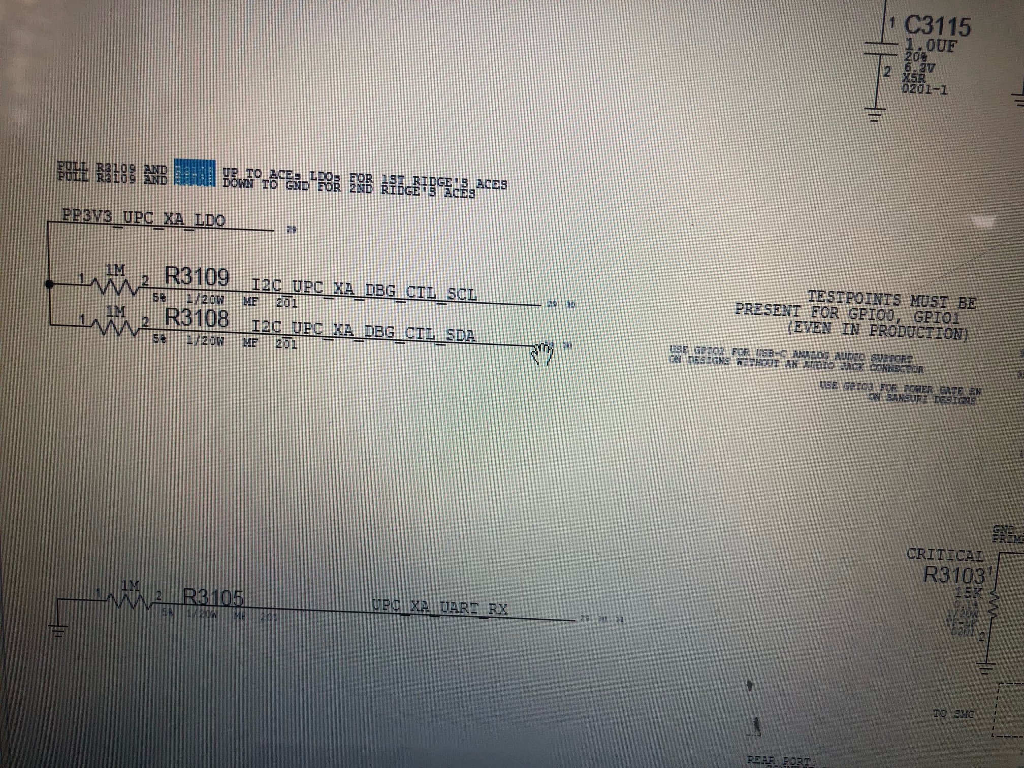

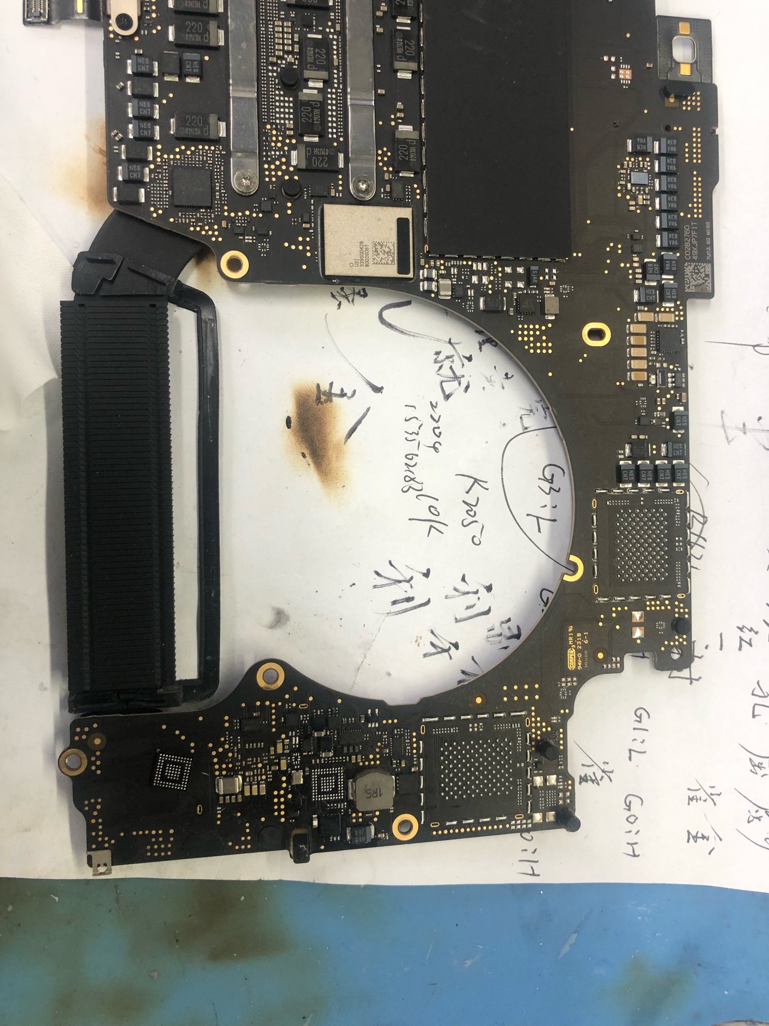

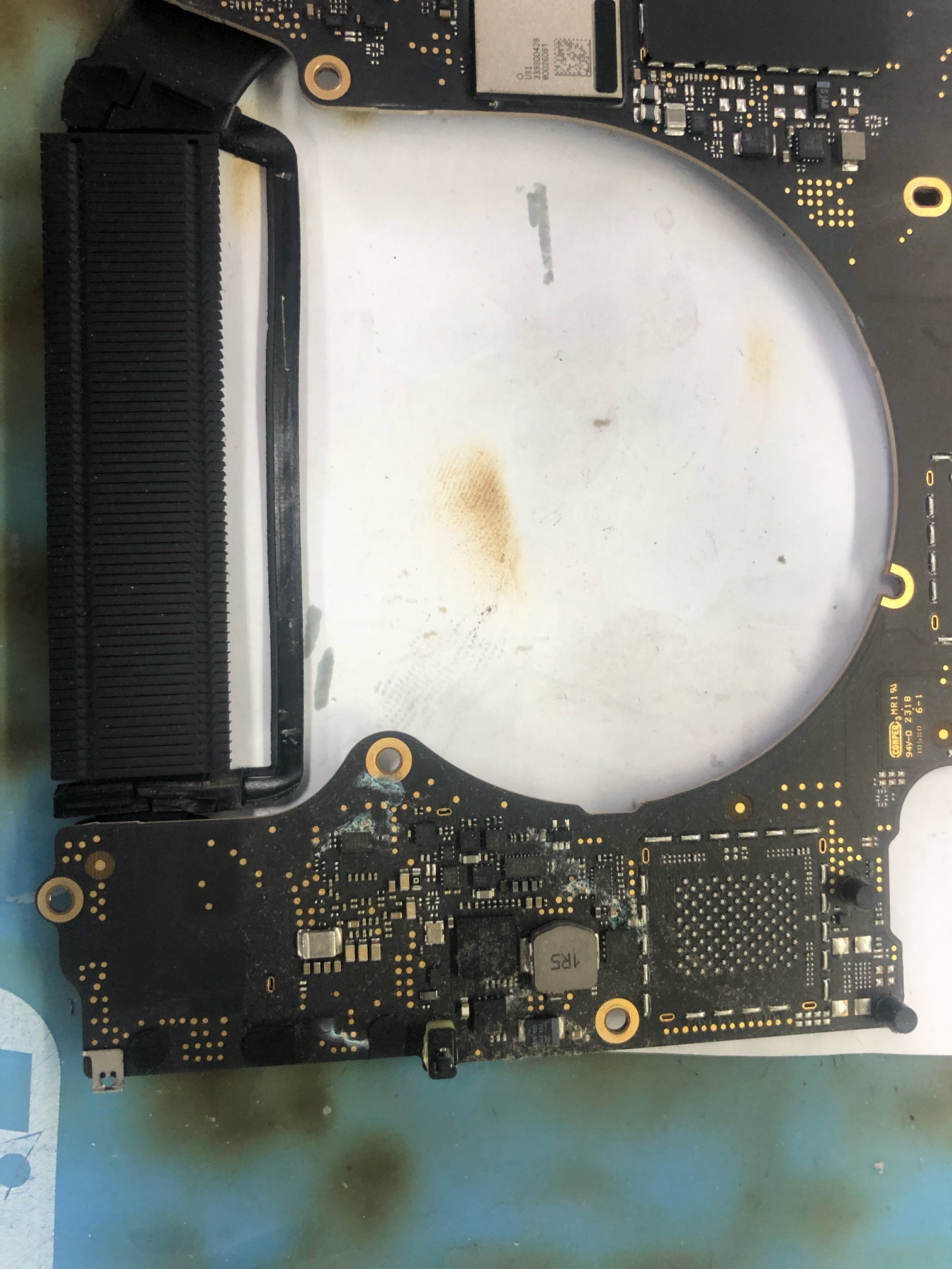

苹果笔记本电脑A1990,进液不开机,主板进液腐蚀短路,量测pp3v3短路,量测R3108和R3109电阻烧坏,U3100腐蚀,拆下来清洗重新安装,更换相关原件,维修OK
