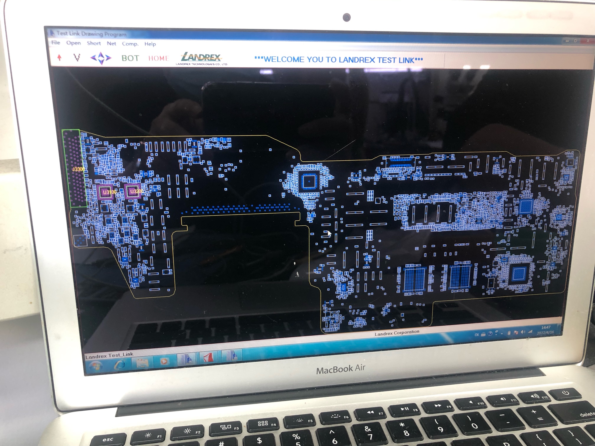

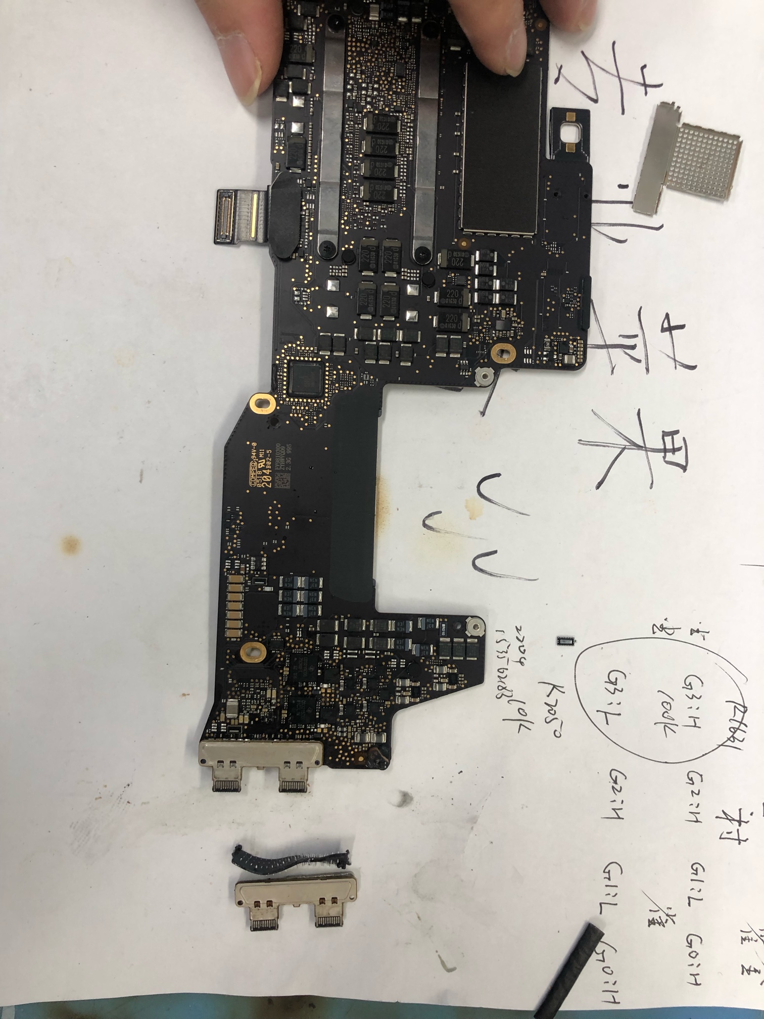

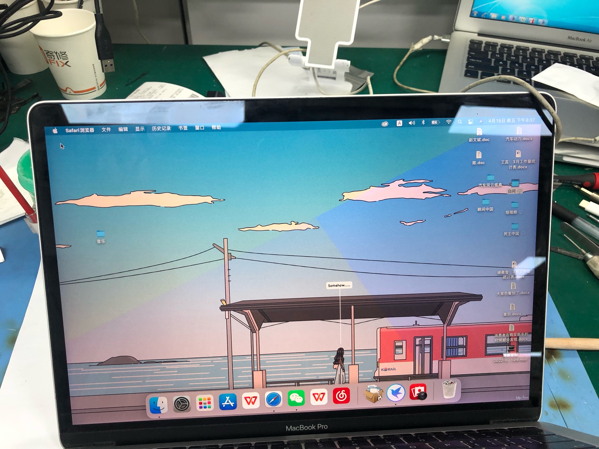

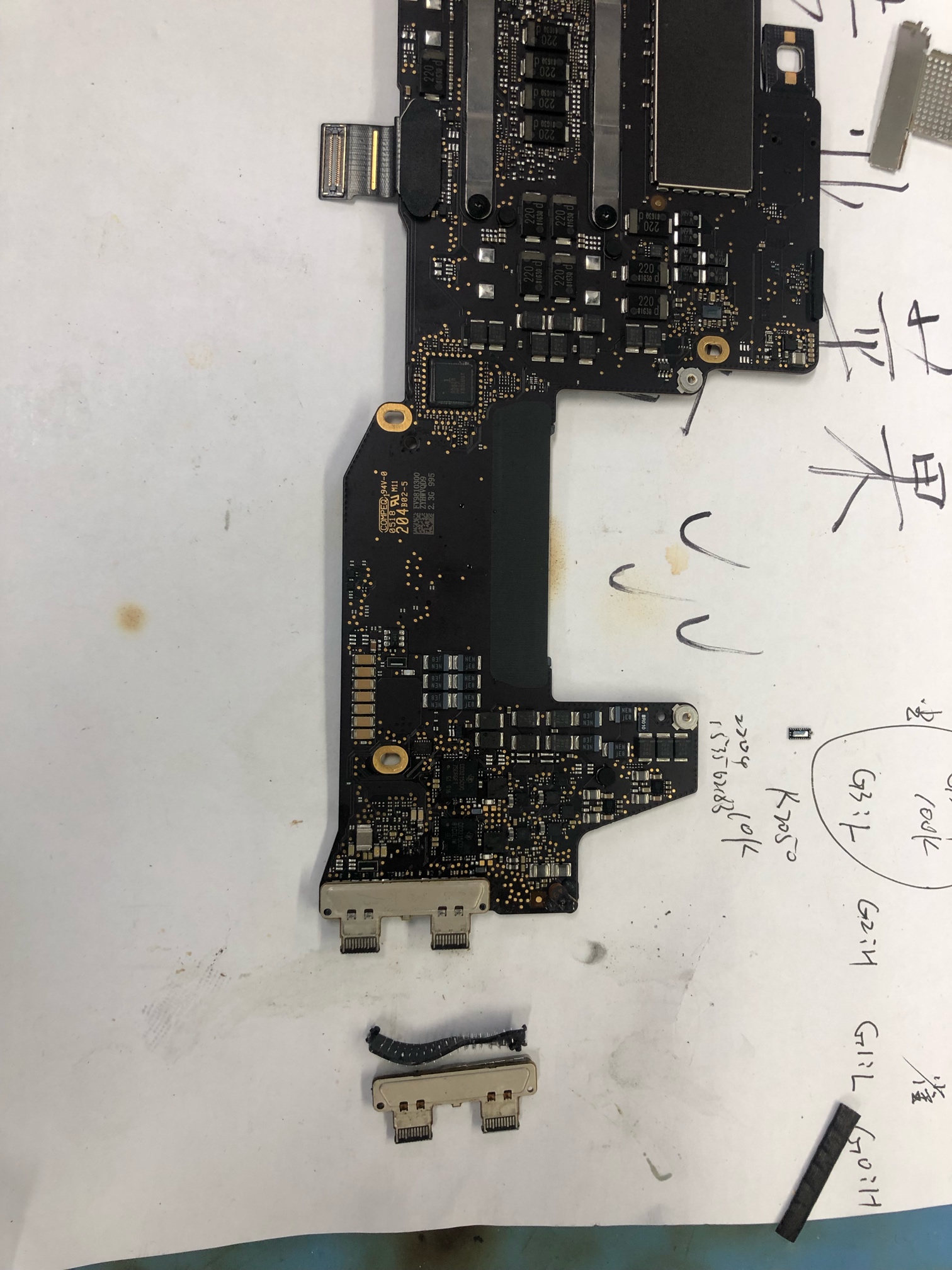

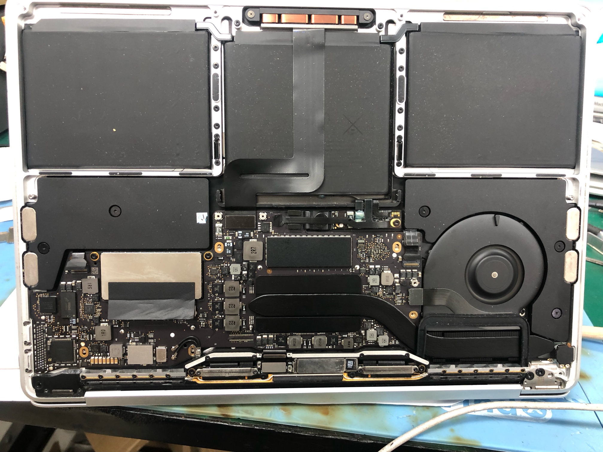

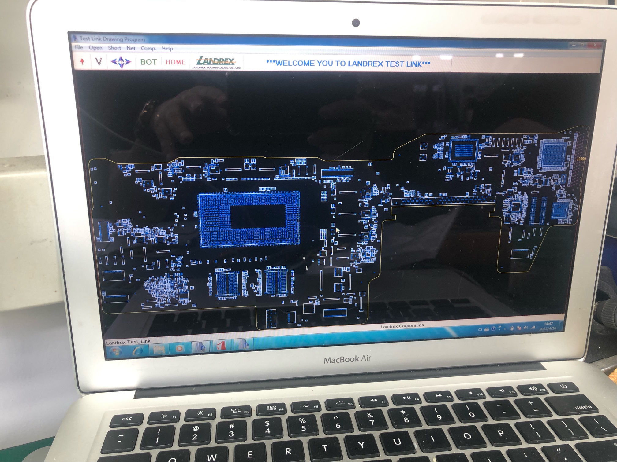

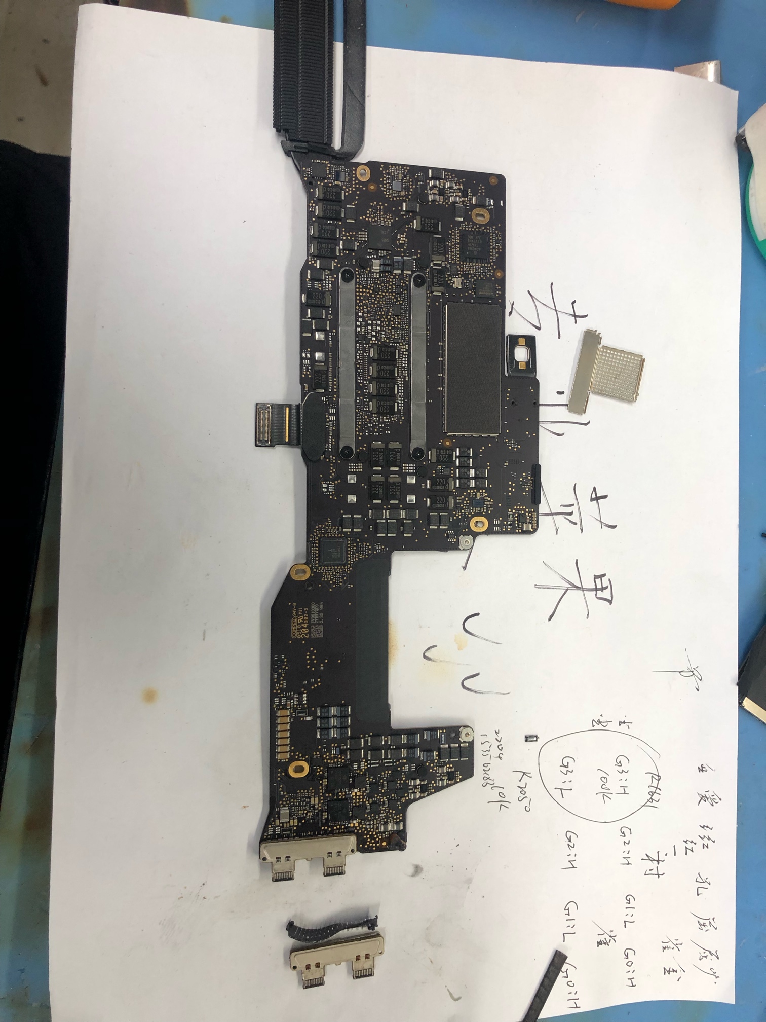

A1708不开机,主板充电头烧坏,且两个接口芯片U3100和U3200烧坏,更换损坏原件,可以开机了
作者: 笔记本维/配    时间: 2022-4-27 08:50
cd3215b03?两个同时坏了?
作者: apple维修服务商    时间: 2022-4-27 10:00
笔记本维/配 发表于 2022-04-27 08:50
cd3215b03?两个同时坏了?
对,两个都短路了
作者: SBsbsbSBsbsbSB    时间: 2022-4-27 10:16
你这个图纸可以分享一下吗

作者: apple维修服务商    时间: 2022-4-27 18:40
liuj 发表于 2022-04-27 18:25
这个机子解id什么价格
大哥这机器没有T2芯片,也不存在解iD,直接重新做系统就可以

这款烧t2的很多
