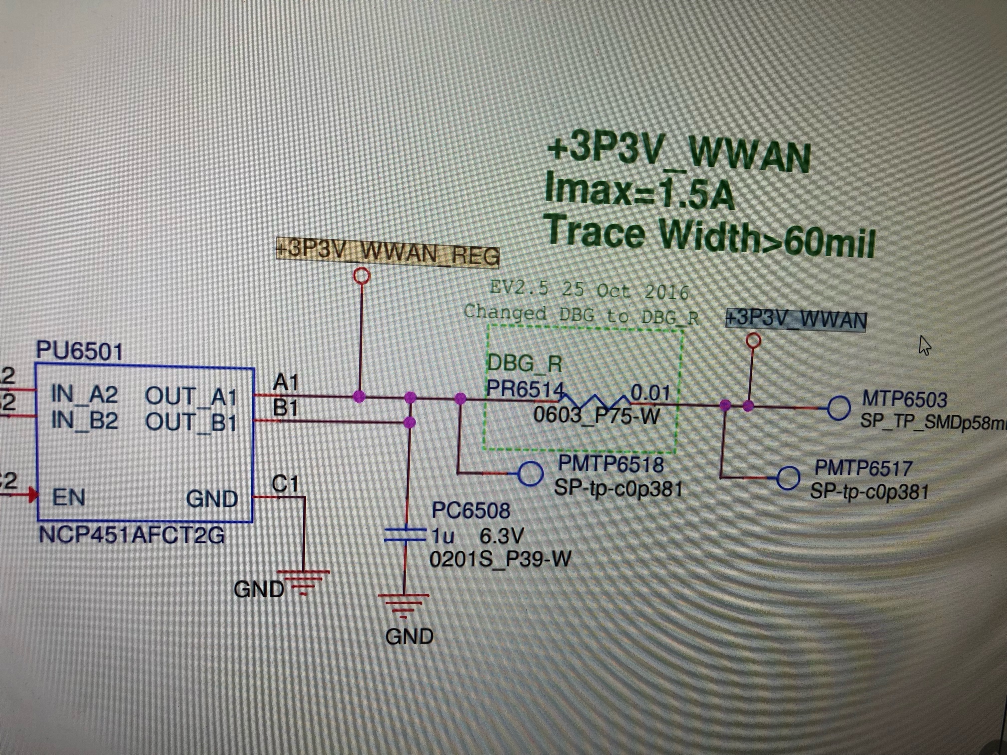

标题: 微软Surface Pro5没有Wi-Fi服务(认不到硬件)纯纯干货 简单粗暴

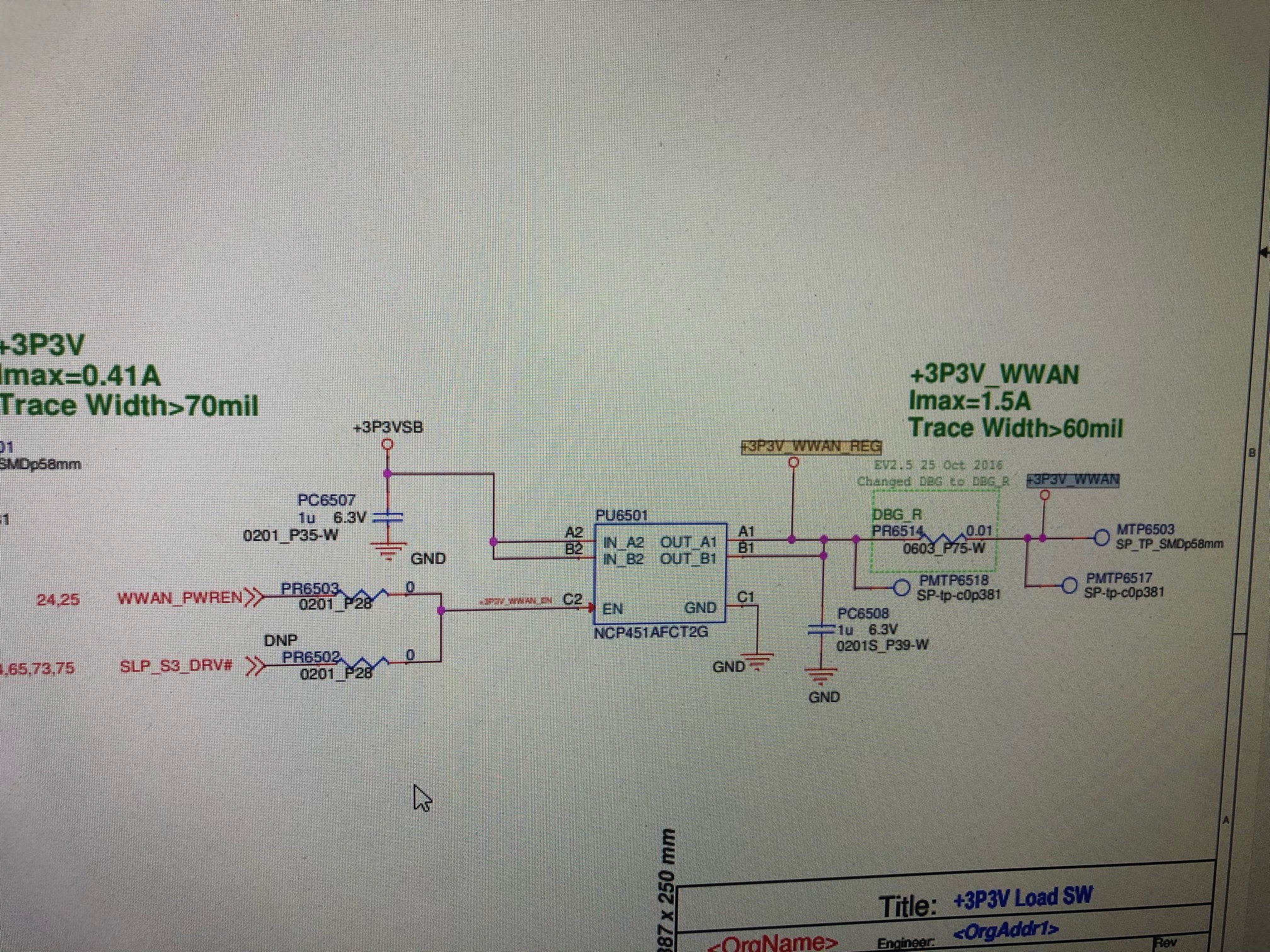

微软Surface Pro5没有Wi-Fi服务(认不到硬件)纯纯干货 简单粗暴   手机客户端发帖子怎么设置权限啊?   有大佬分享下吗
作者: 309130232    时间: 2022-4-16 01:10
好网站,能找到不少能用的东西
作者: 陈三公子    时间: 2022-4-16 08:30

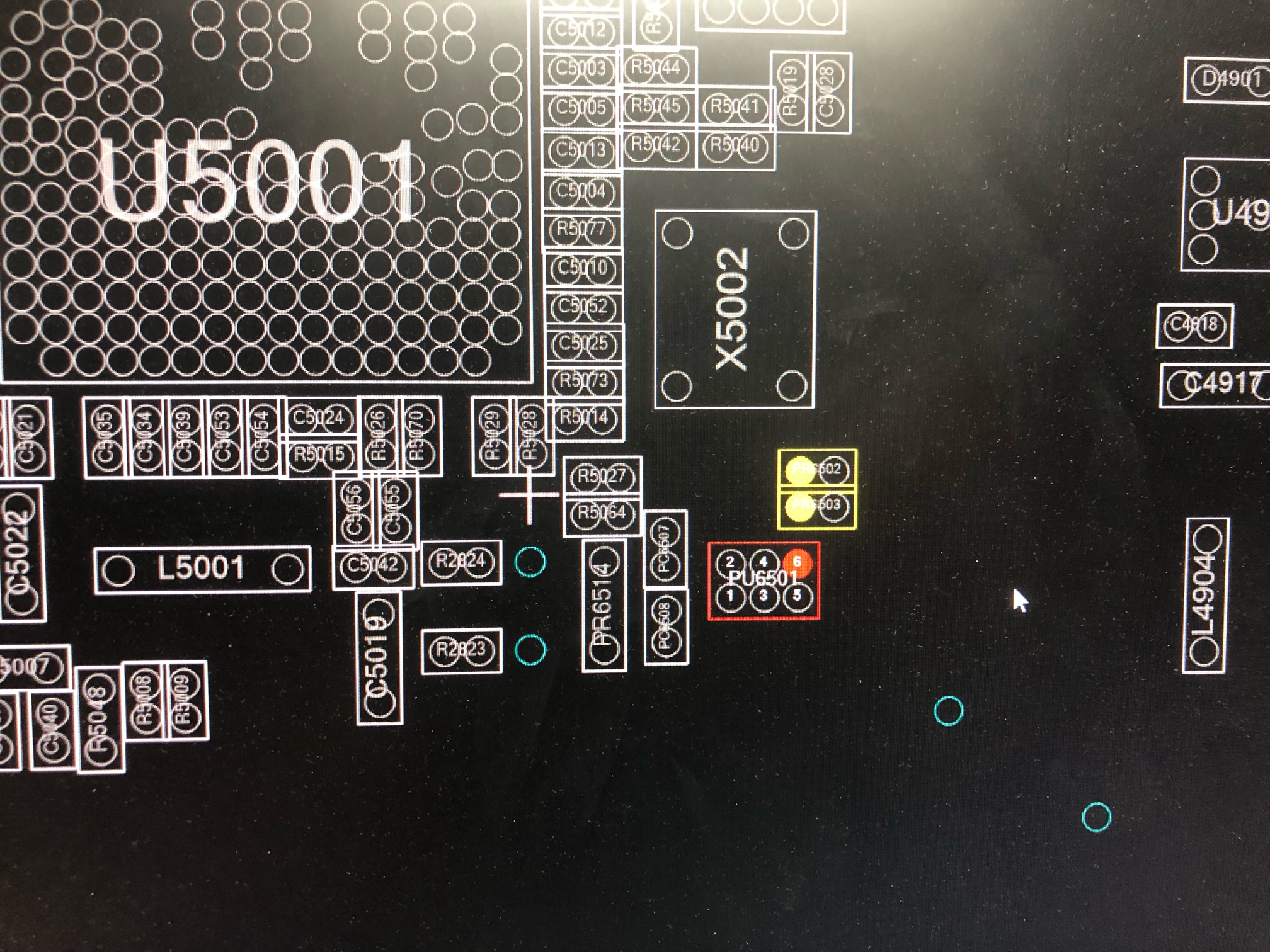

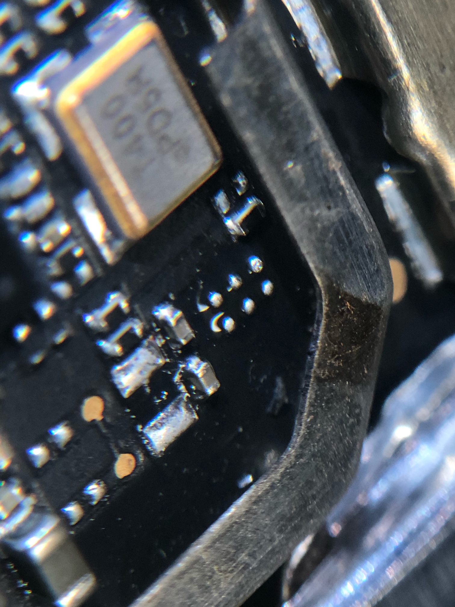

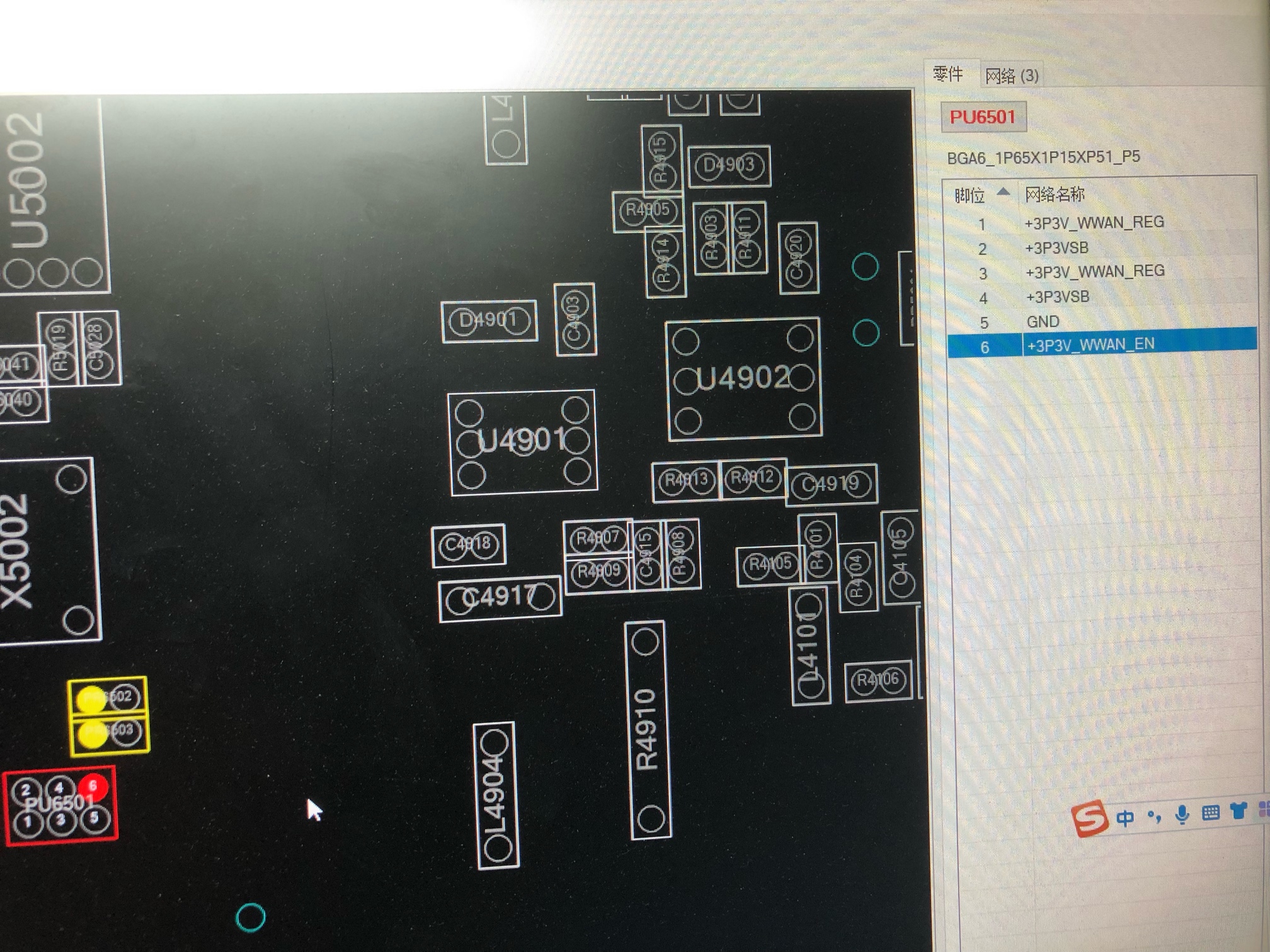

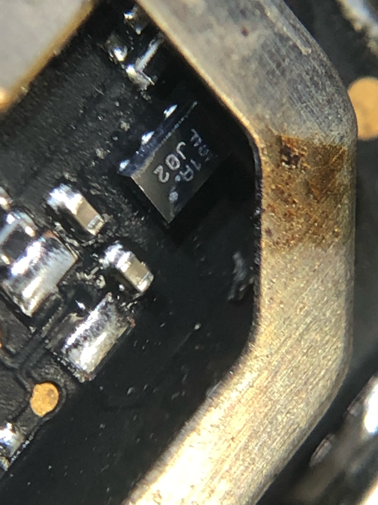

pu6501没输出还是掉焊盘了导致没WIFI供电?
作者: 佳晨笔记本维修    时间: 2022-4-16 10:47
6角不挂锡了
作者: 佳晨笔记本维修    时间: 2022-4-16 10:48
6角不挂锡了
作者: rongshan    时间: 2022-4-16 10:50
直连就行了
作者: 佳晨笔记本维修    时间: 2022-4-16 13:39
rongshan 发表于 2022-4-16 10:50
直连就行了
烙铁不方便
作者: lucasleow    时间: 2022-4-16 14:27
直连就行了
直连还能受控吗 没试过
作者: 博源    时间: 2022-4-16 15:25
不能控制了吧
作者: 佳晨笔记本维修    时间: 2022-4-16 22:50
博源 发表于 2022-4-16 15:25
不能控制了吧
没试过,应该关不掉了

作者: 兄弟电脑电器    时间: 2022-5-15 17:32
是3V电源的转换芯片
