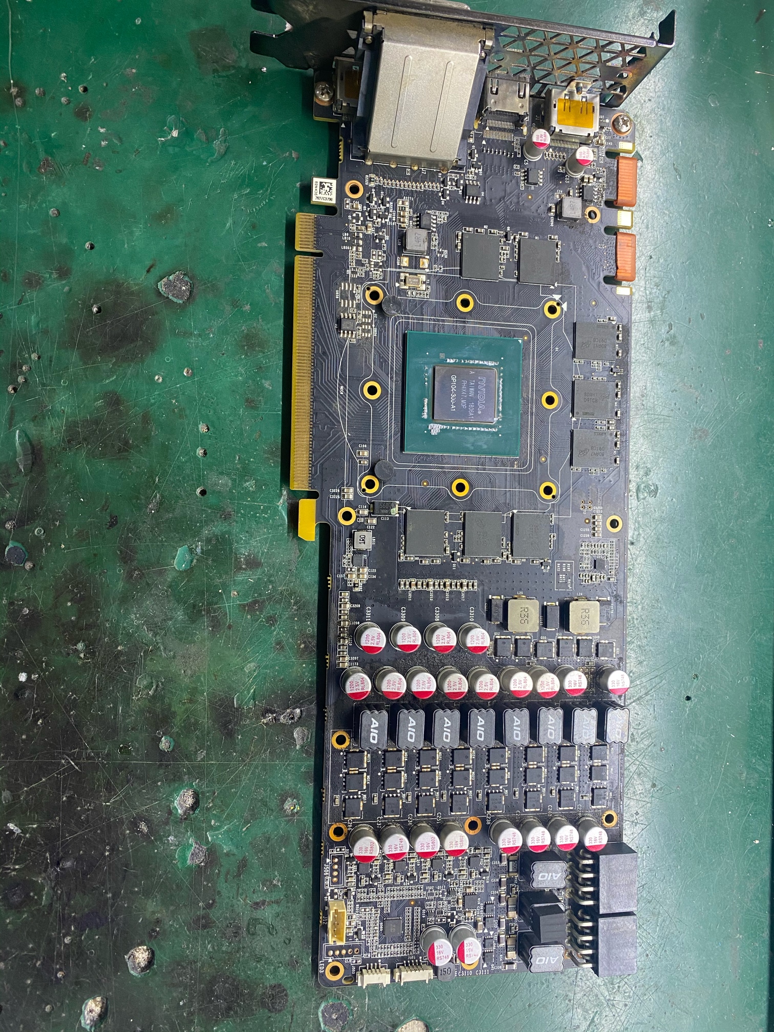

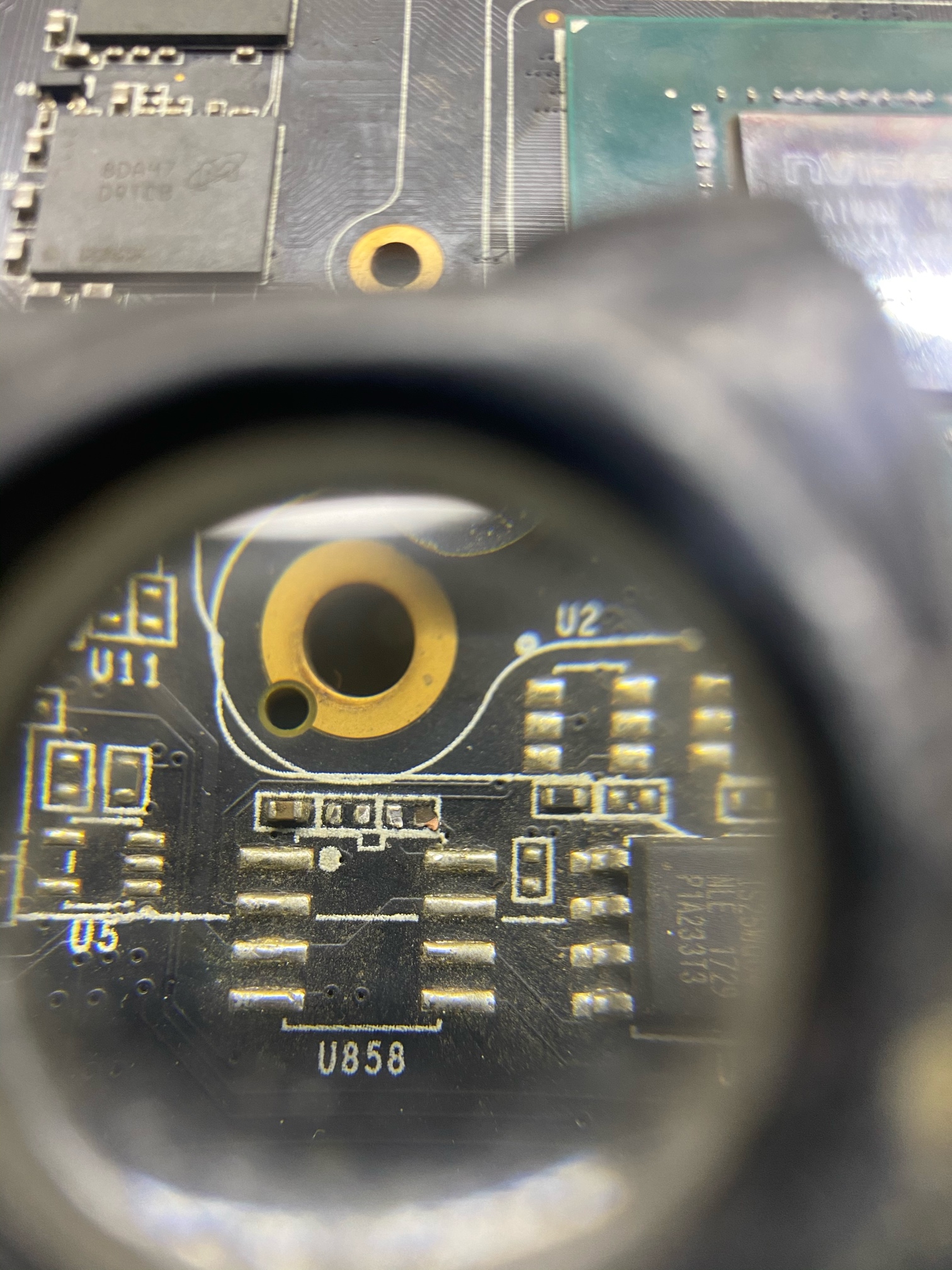

前几日接到这块索泰1070TI客户描述点不亮,测量全板未发现异常,仔细研究发现金手指上方掉件了,不知道是个啥?有没有什么影响??求告知,蟹蟹!
作者: 小舅子    时间: 2022-4-16 02:48
这个位置应该是个bios或者8脚电源芯片啊,还掉了两个电容?pcb底层都坏了,找点位图吧
作者: zcy最帅!    时间: 2022-4-16 10:19
昨晚用表打了一下,中间那个两边都有阻值,参考了下周围,直接上了个小电感,后边那个一端有阻值,一端接地,上了个小电容,装好以后插电,开机,亮了!目前测试一切正常

电感的可能性不大
作者: pfvl2008    时间: 2022-4-25 20:29
bios芯片上拉电压

上拉电阻,你装电感容易烧bios

Bios芯片供电1.8v,0Ω电阻。

给是哦??那意思换个1k左右的电阻给它装上
作者: zcy最帅!    时间: 2022-4-26 15:54
leijing1014520 发表于 2022-04-26 09:08
Bios芯片供电1.8v,0Ω电阻。
这种呀,好的 谢啦,那感觉还是上个0欧姆电阻保险一点

嗯嗯,多半是电阻
