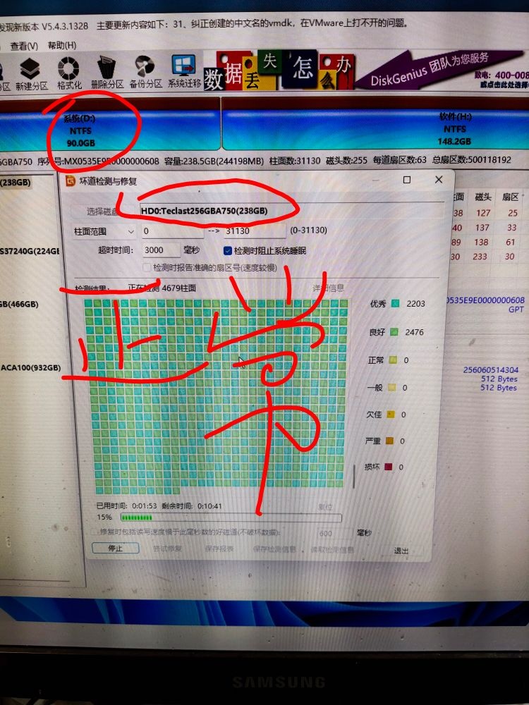

客户电脑拿过来的时候无法开机,重装系统无法写入,挂到自己的台式机上,win11系统进去无法初始化
dg扫描,前面全是黄块,褐色块,扫描到红块的时候直接停住,软件卡死无法关闭

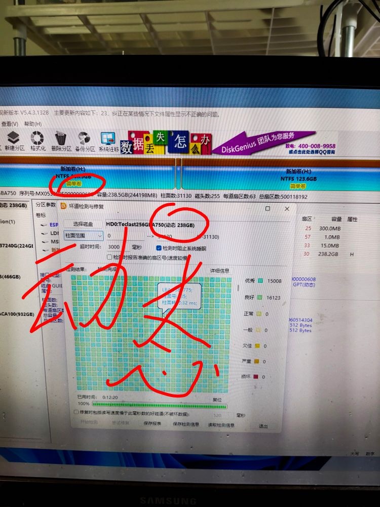

根本无法修复坏道,然后竟然被我发现了一个惊人方法,把硬盘分区改成动态硬盘,然后再扫描坏道就可以修复了,然后整个硬盘的延时非常低,感觉就像重新开盘了一样,然后再重新分一下区,改成正常模式就可以,
之前有个500g的惠普固态硬盘,一个月之前客户来修的,打游戏几分钟就蓝屏,给他重装系统,发现无法分区,也不是说无法工具分完区以后,重新启动电脑,但原来的系统数据一个都没丢进来,尽然还在,感觉像一些网吧还原系统一样
扫描前几排的出现三个红点,dg,修复直接卡住不动,死机。改动态后再改回正常分区,红块都消失了,全盘碧绿,都不需要扫描修复,我已经用一个月了,没有一点问题
我想问的是,这事有没有大神知道这是什么原理呢?百度了一下,没有人发现这个方法,我是独创的,我太牛逼克拉斯了

冷数据问题全盘 清零就好了
作者: txh7387733    时间: 2022-4-16 02:00
我也碰到过好多次了  盘本身没问题的   全格直接清除扇区数据又能用了
作者: guangwu88888    时间: 2022-4-16 16:08
逻辑坏道,你全盘低格也能好。。。。。

固态硬盘不同于机械硬盘,按理说没有机械性坏道。改成动态硬盘是不是更改了引导方式就好了?楼主说的方法值得一试,反正能修好就行
