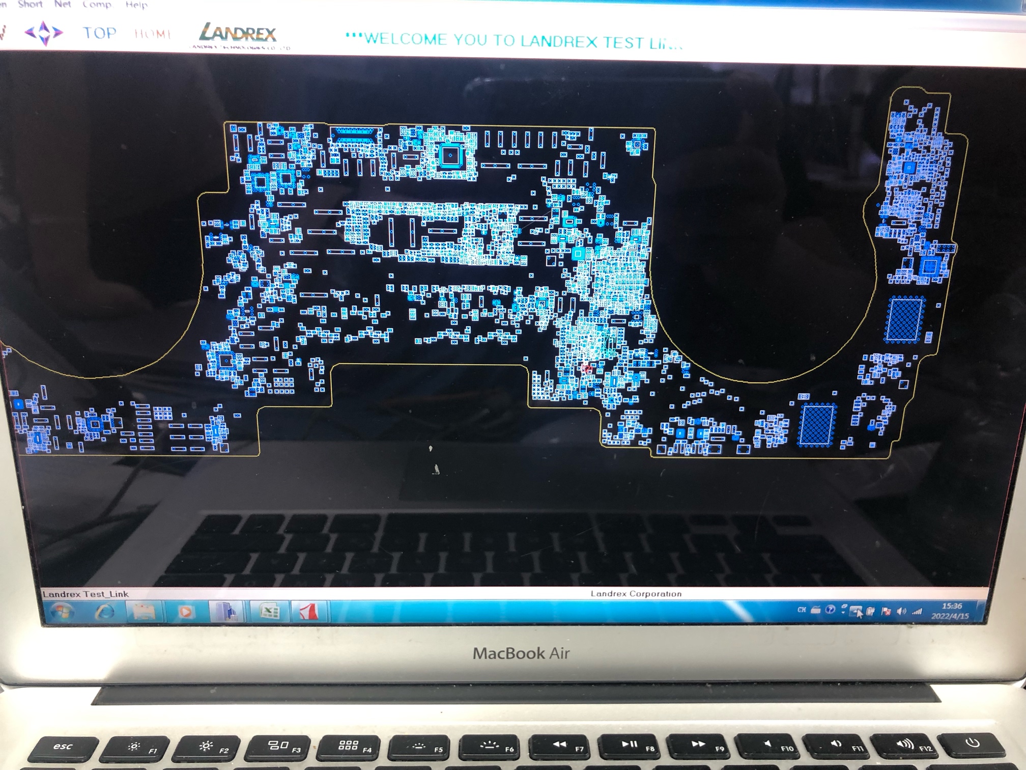

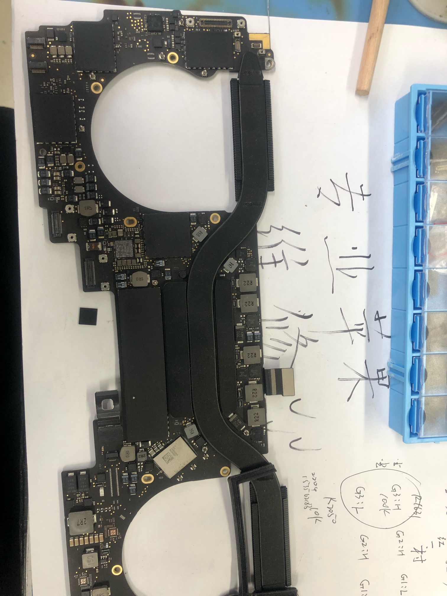

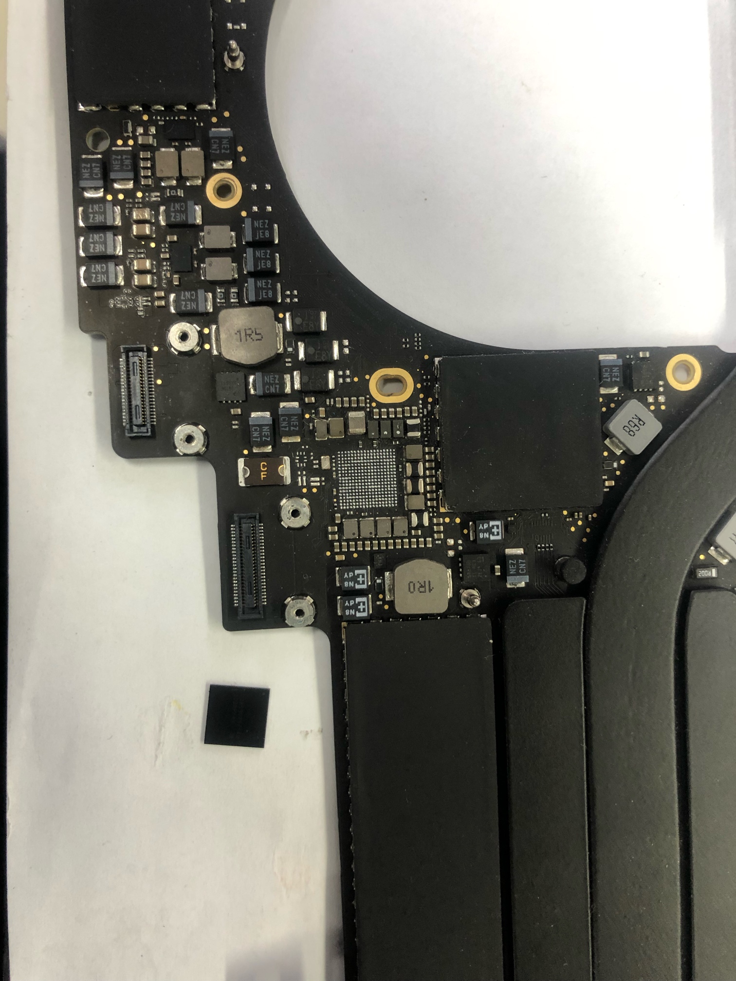

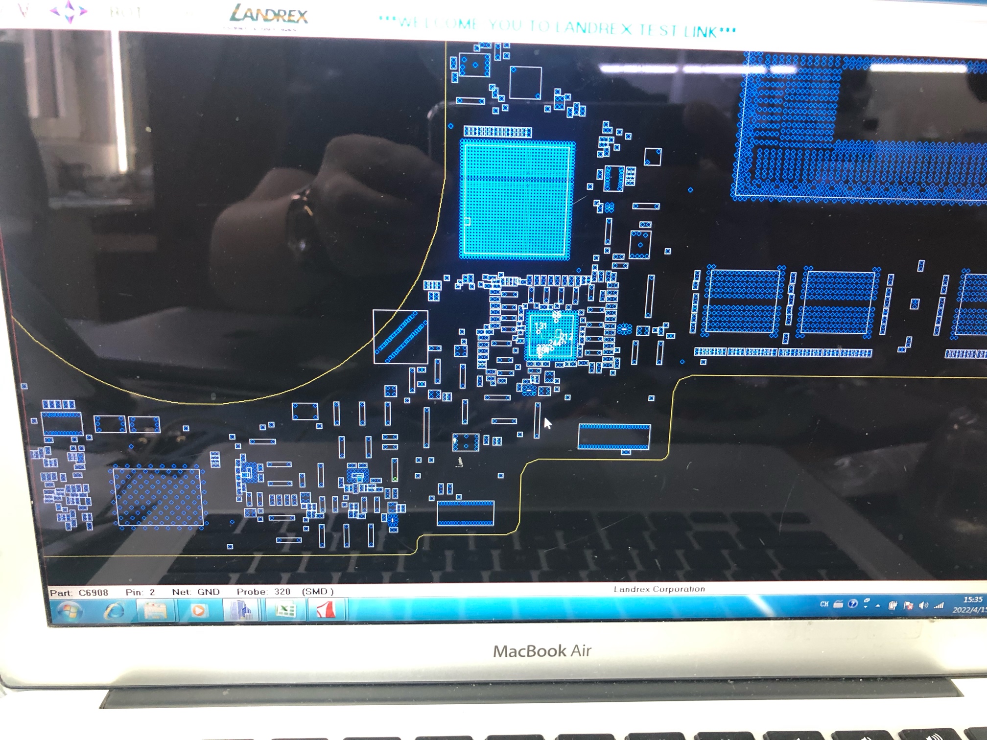

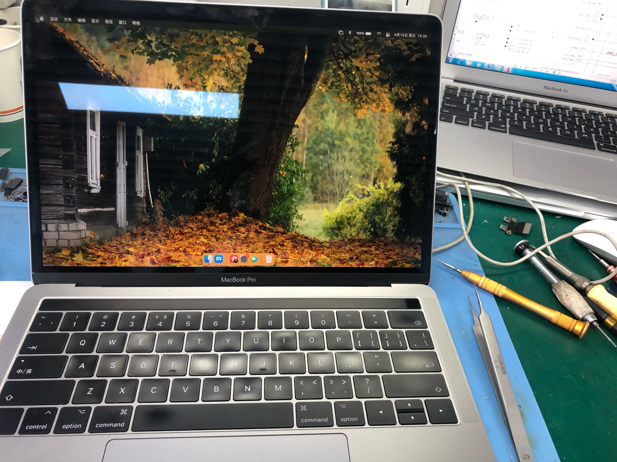

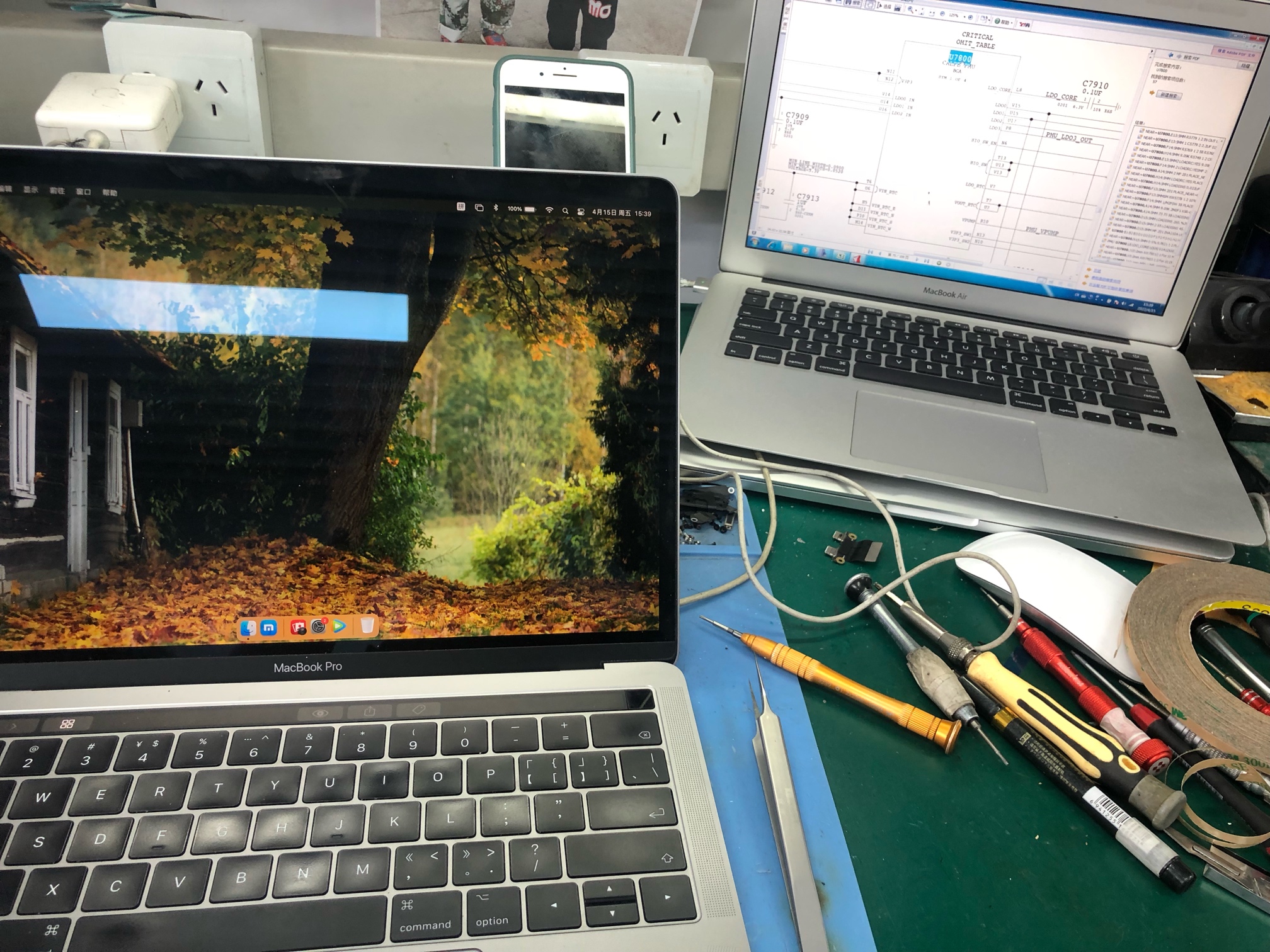

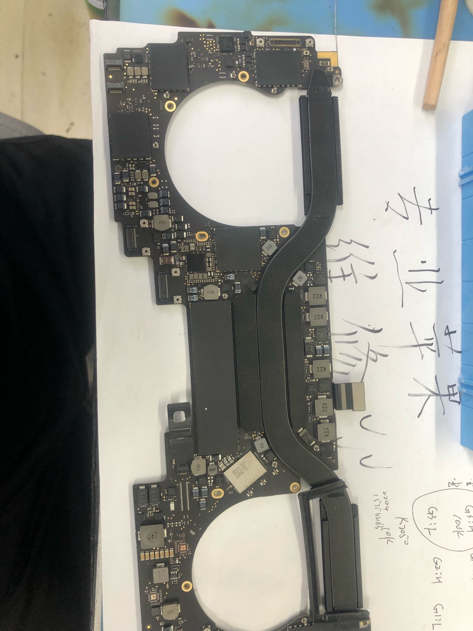

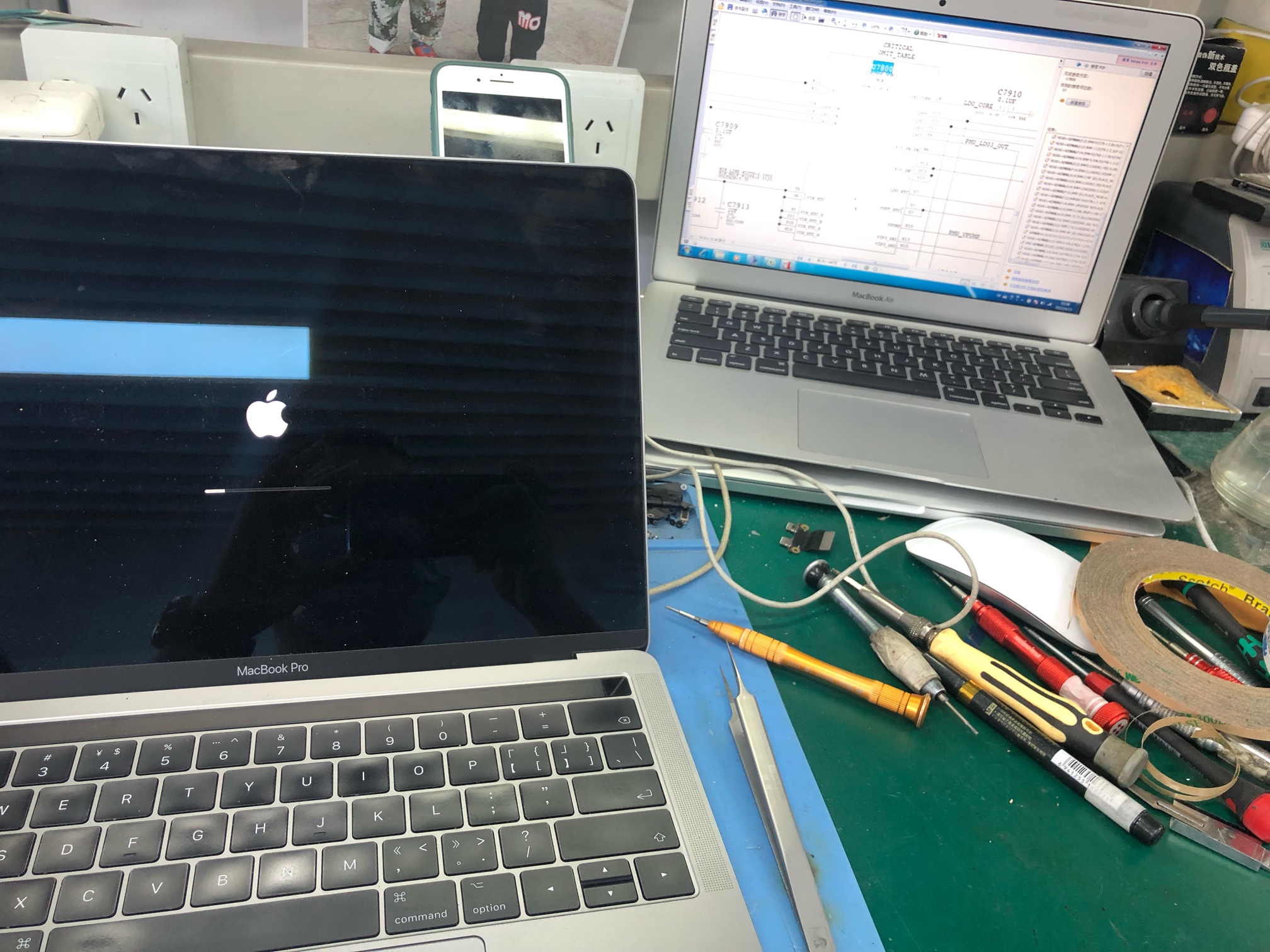

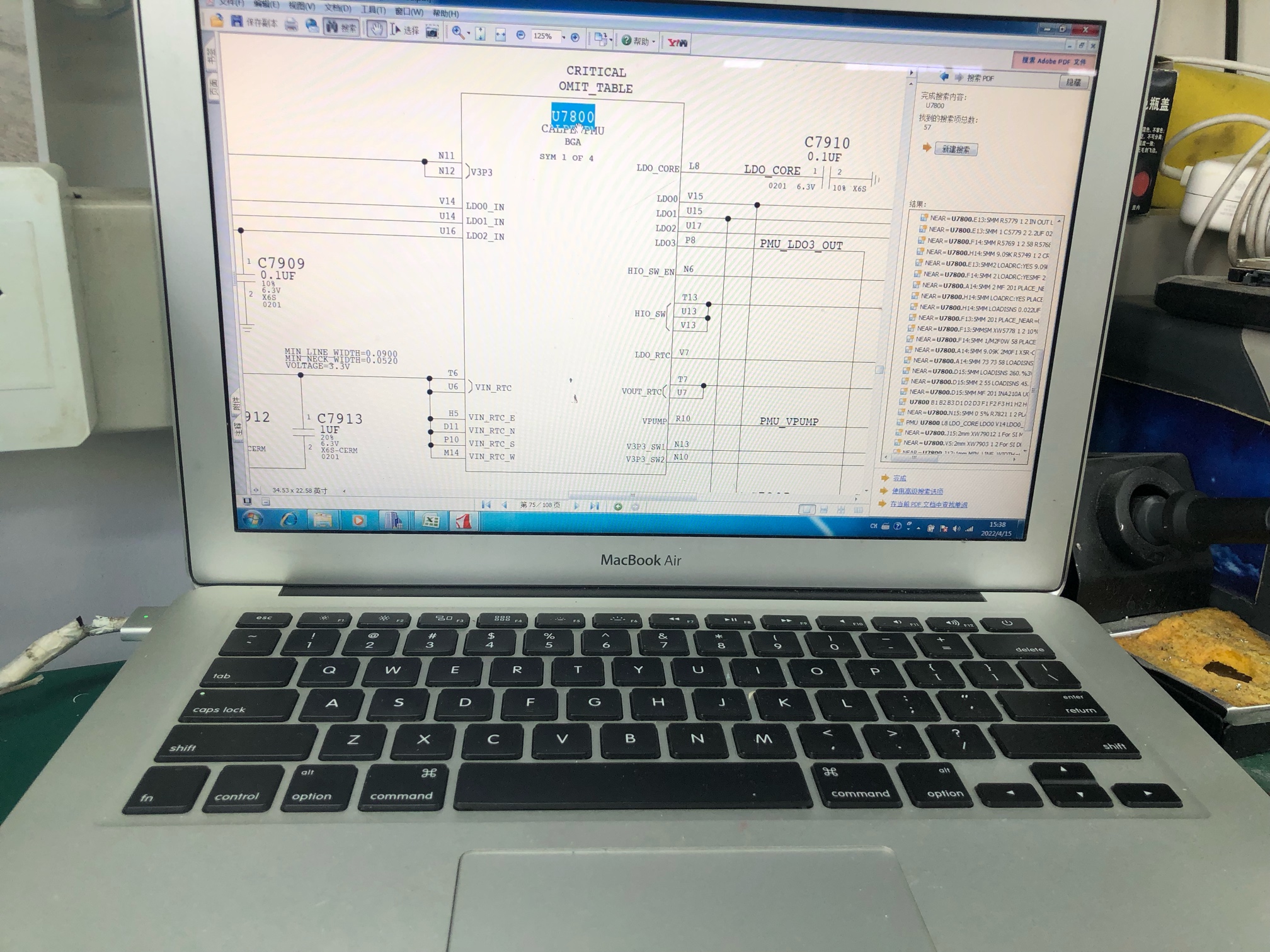

苹果笔记本电脑A1989不开机,经过量测主板上电电路,量测到T2电源U7800供电电压pp3v3_g3h_pmu电压短路,经过拆除T2电源,短路值正常,T2电源坏,更换T2电源,开机正常。

作者: 肖成荣    时间: 2022-4-15 21:08
这个芯片里面带程序的吗,还是要买同样的料板上拆的?
作者: apple维修服务商    时间: 2022-4-15 21:51
T2电源不带程序,只要是同型号电源就能用,T2带程序的,需要一样的板子上的才可以

作者: 笔记本维/配    时间: 2022-4-27 09:01
芯片贵,楼主A1466苹果能用苹果系统来用点位图吗?
作者: apple维修服务商    时间: 2022-4-27 09:59
不能,图纸都是用win系统用的
