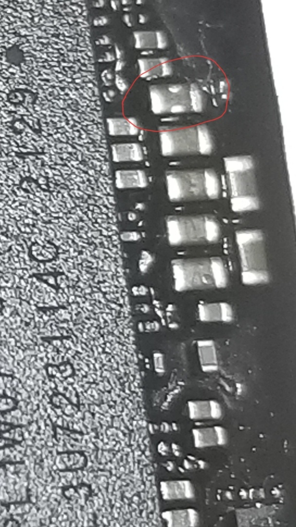

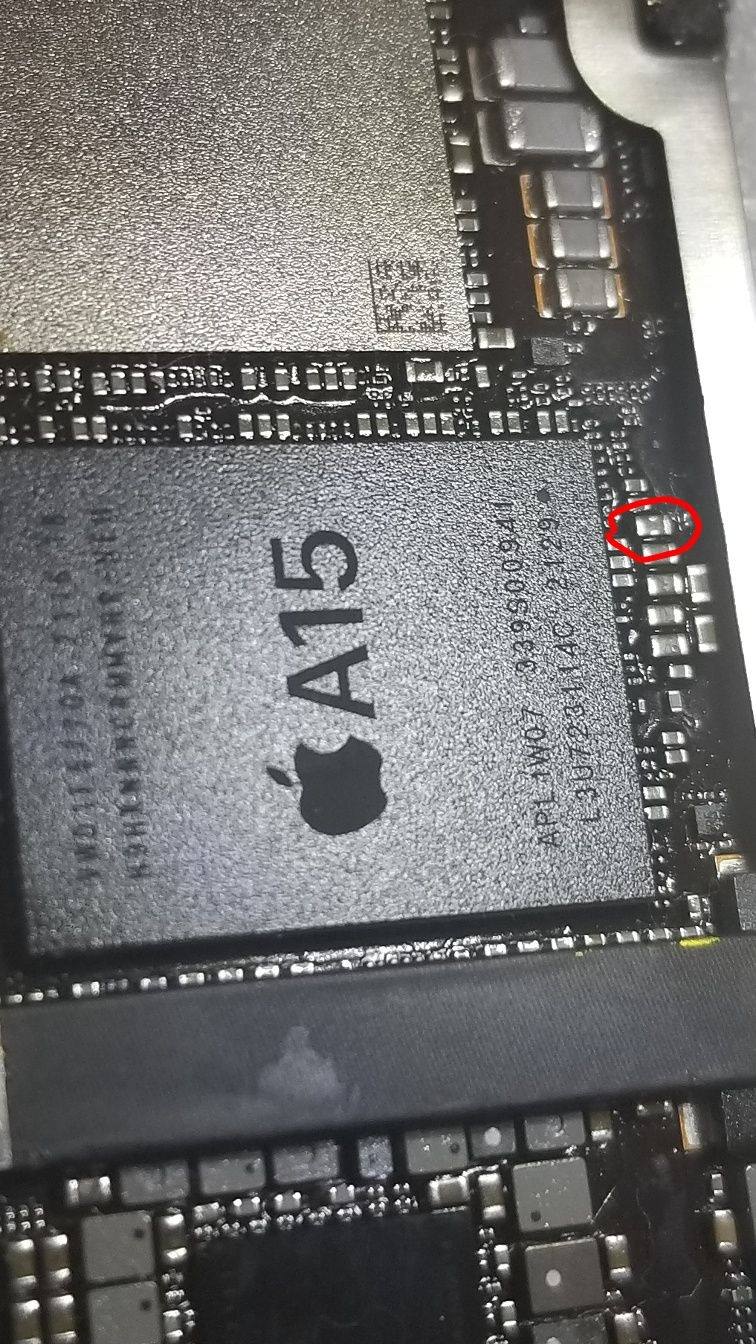

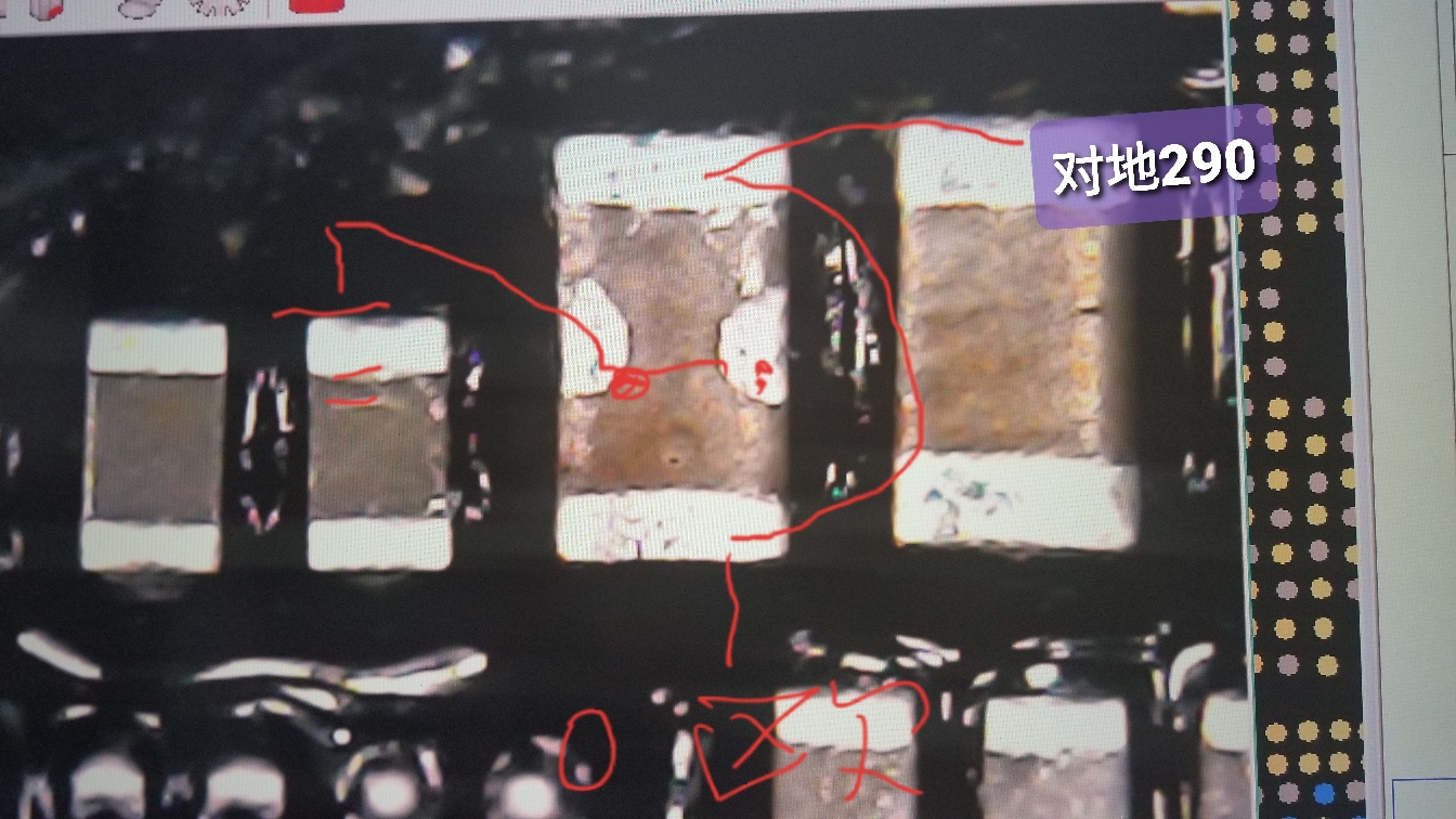

测两头是通的,像小电感,中间有两个裸露的触点是接地的对两头一头90欧,一头200欧,看颜色大小又跟旁边电容一样,懵逼了,求解惑
作者: tudou8877    时间: 2022-4-15 12:20
是iPadmini6 的主板

电感和电容一体的

tudou8877 发表于 2022-04-15 12:20
是iPadmini6 的主板
这是穿心电容 通常滤波作用 基本上在苹果主板这种的电容都是cpu或者gpu供电上 可以不要

你可以把它理解为两颗电容
