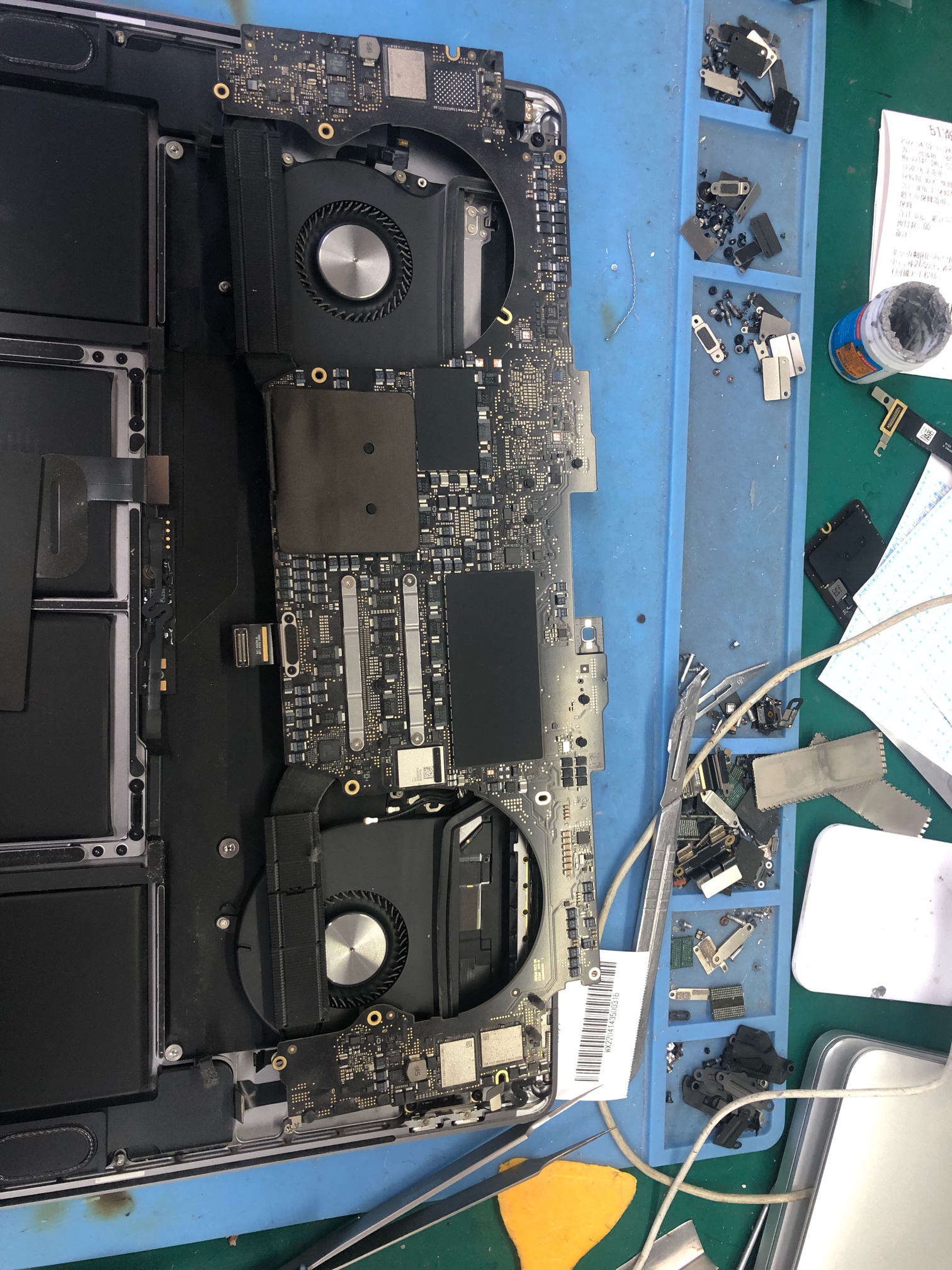

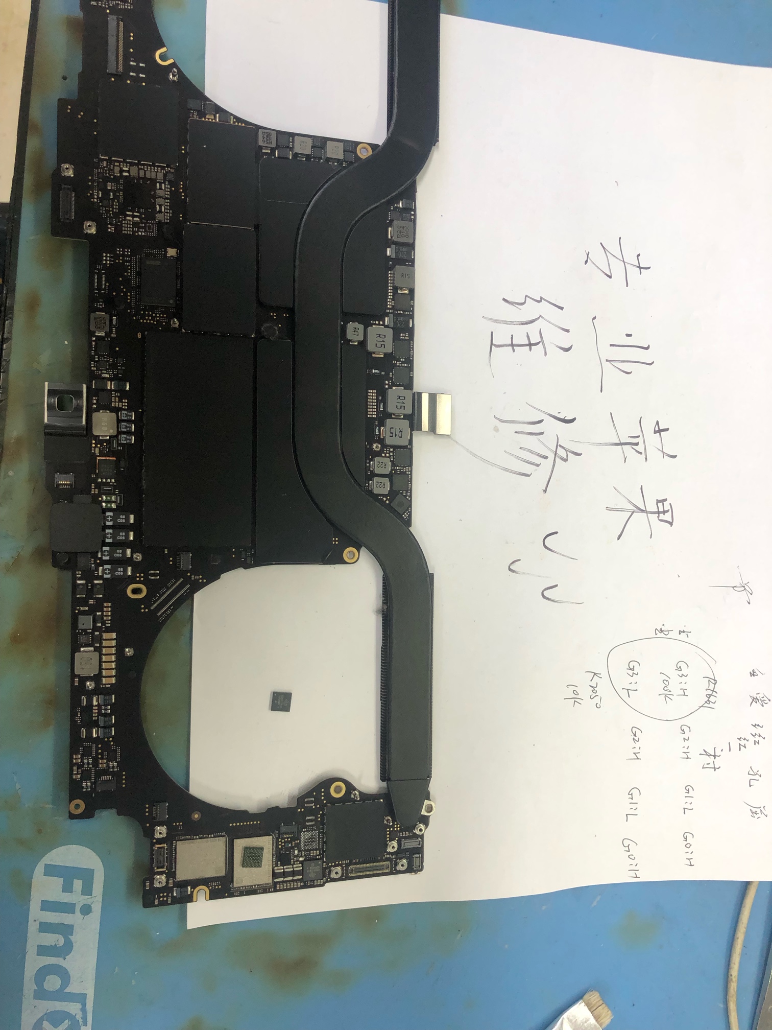

标题: 苹果笔记本电脑A2141不开机

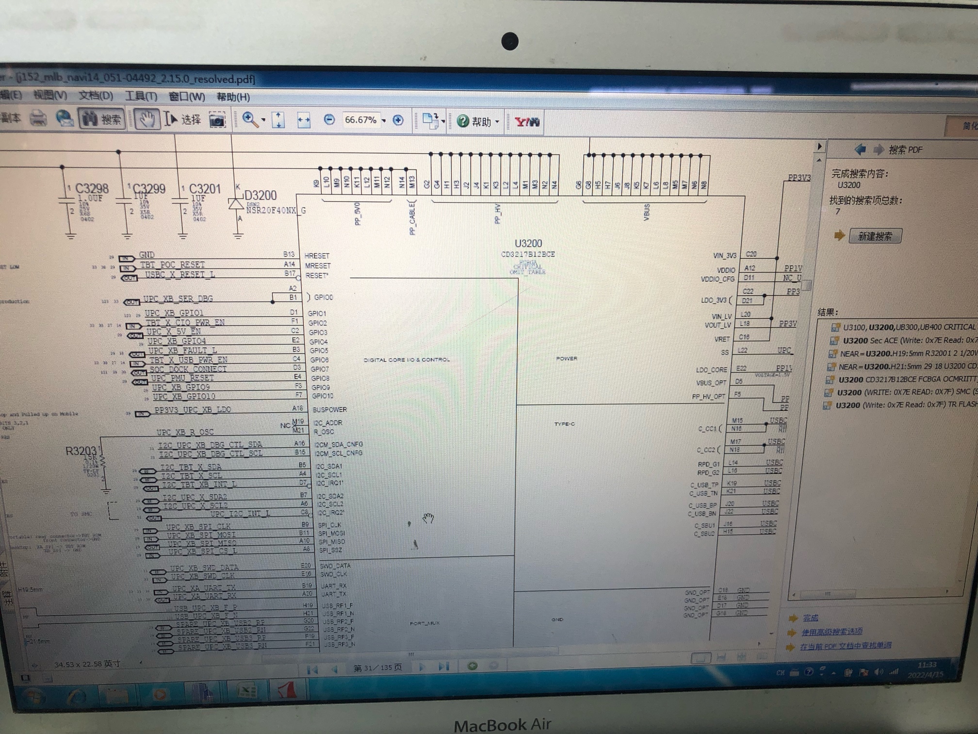

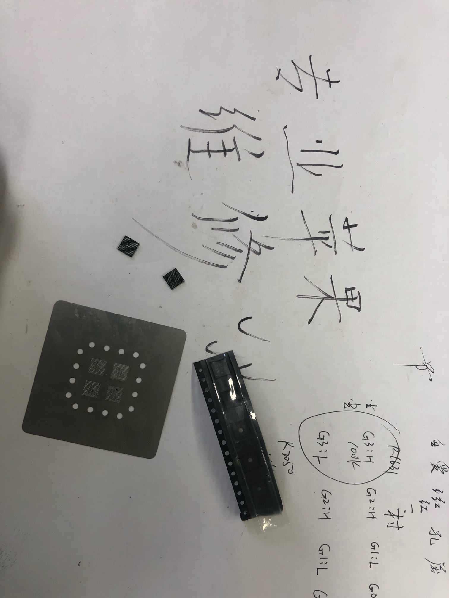

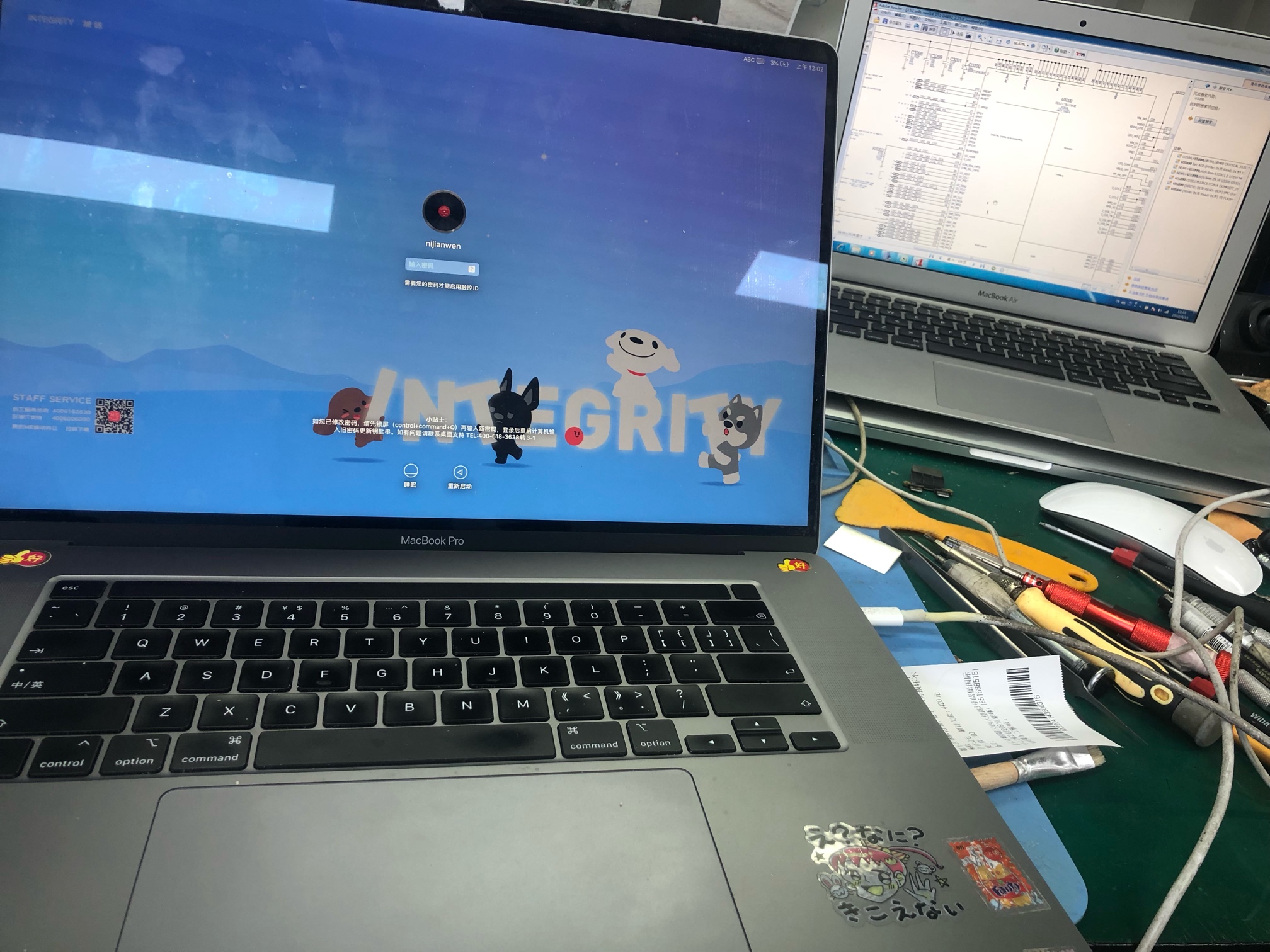

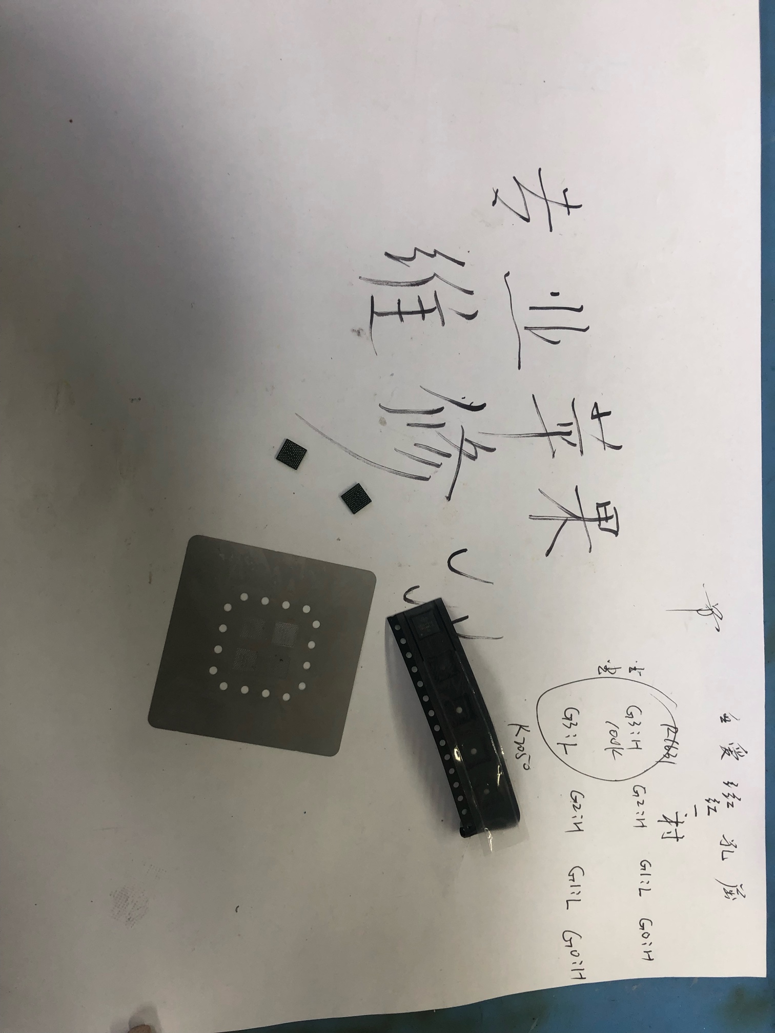

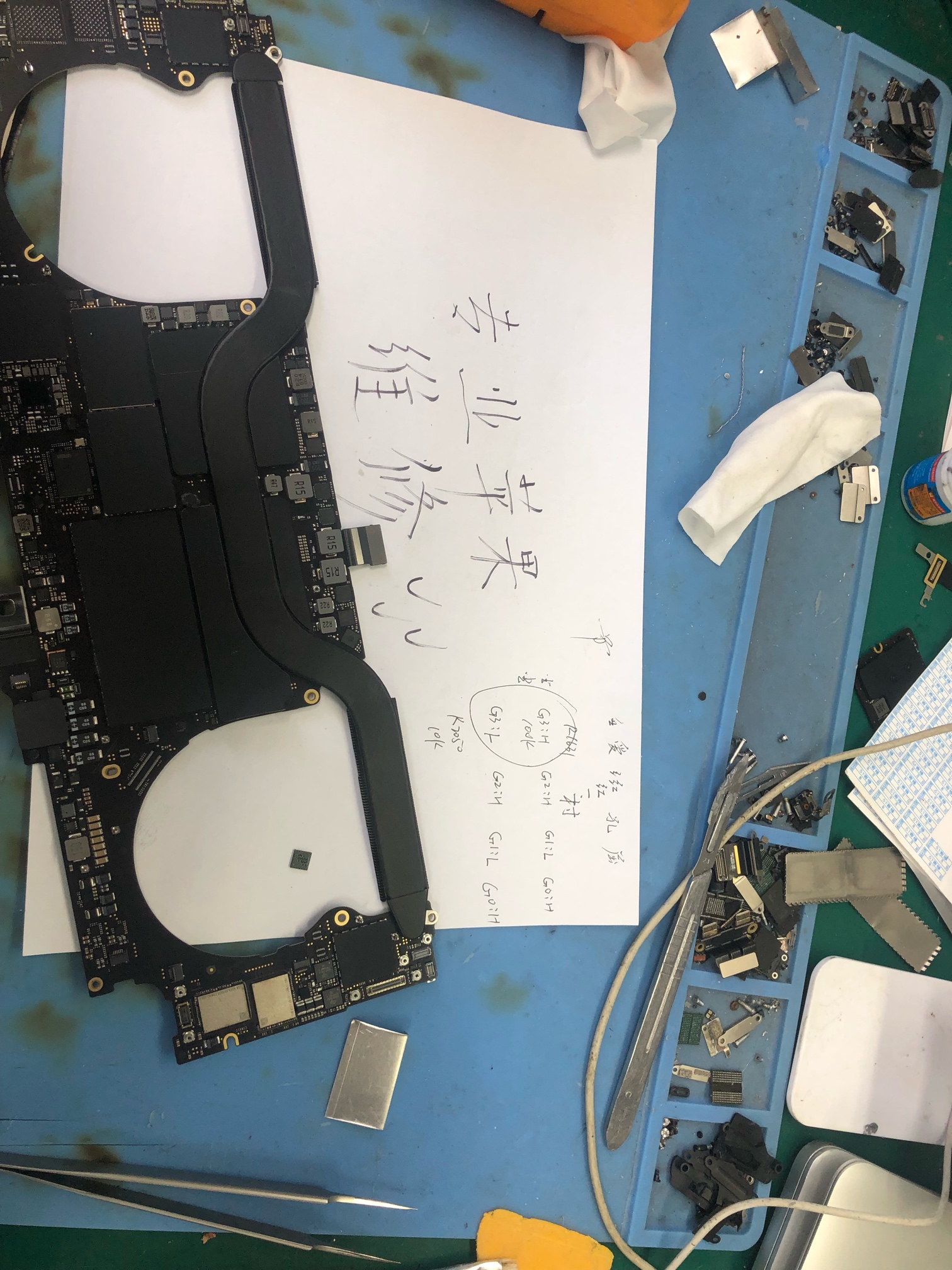

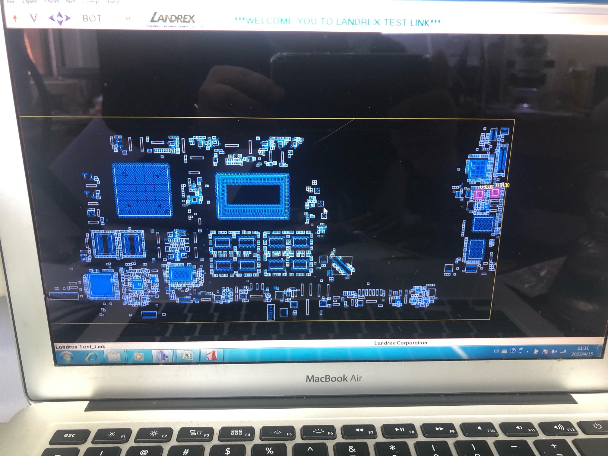

苹果笔记本电脑A2141不开机,量测主板pp5v_s4_x_usb和pp3v3电压短路,经过拆件判定U3100和U3200短路烧坏,更换新的后OK

作者: gugu10    时间: 2022-4-15 16:46
有人说新款的USB-C芯片1-2个不装也能开机,你试过吗?
作者: apple维修服务商    时间: 2022-4-15 19:13
不可以,不装不行
作者: 笔记本维/配    时间: 2022-4-27 09:12
都全新的3217还要用上锡膏,钢网吗?

作者: aideheqq    时间: 2022-4-28 06:59
人家不装是只维修测试的时候能开机
作者: aideheqq    时间: 2022-4-28 07:00
只是看视频,我说的不一定对
