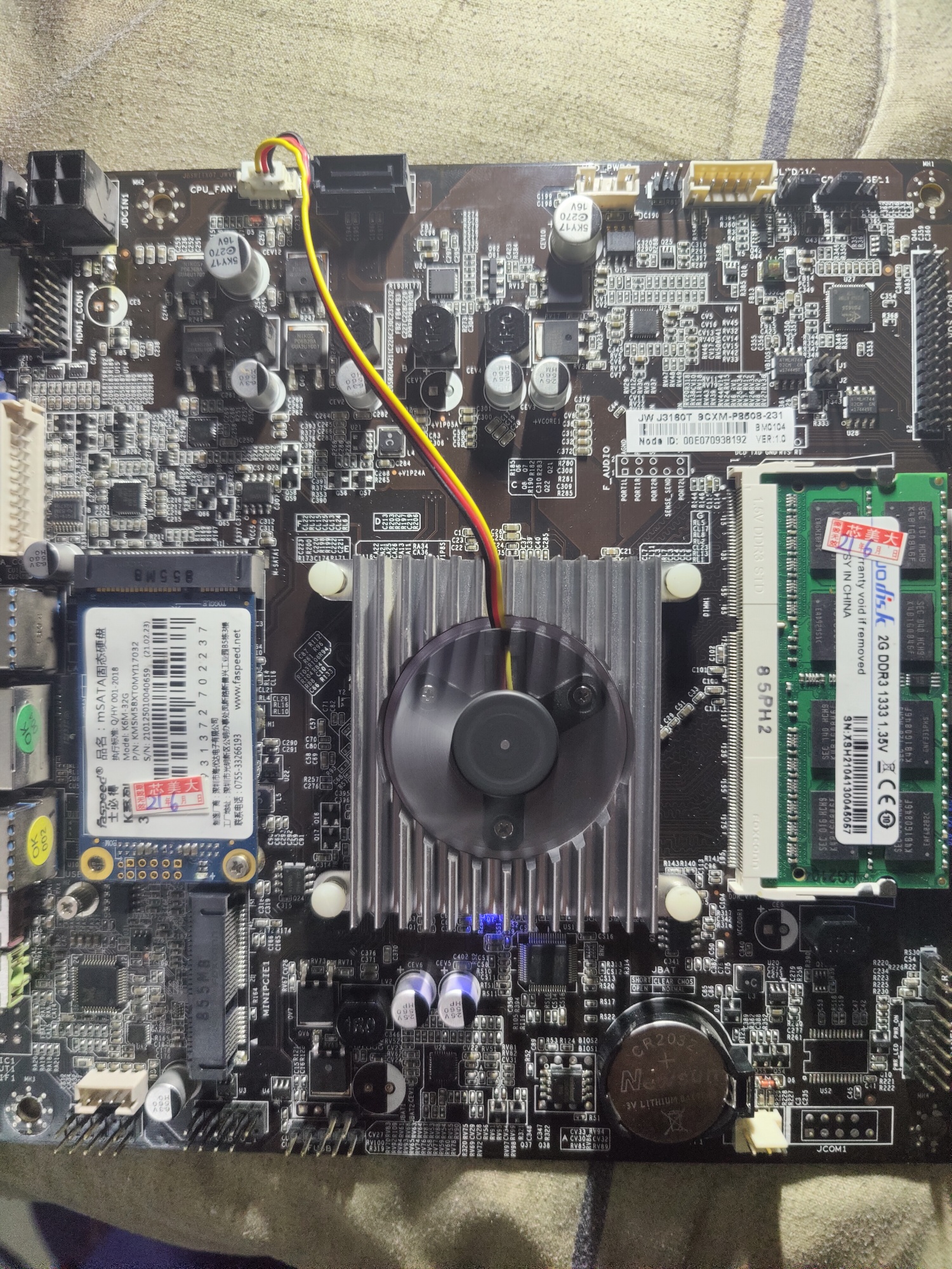

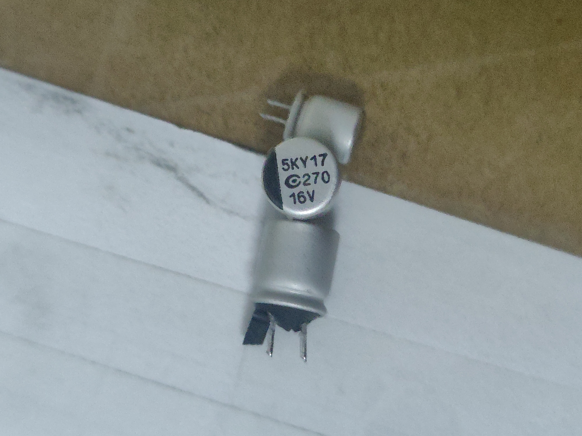

捡漏两块低功耗主板,型号j3160,一块保险断了,大短路,烧机3a电流,但是没发现发热的零件,烧了一会发现12v固态滤波电容发热,拆下后还是短路,再烧发现还有一个固态电容发热,拆下后不短路了,上电轻松点亮,另一块主板12v滤波电容爆了,拆下后轻松点亮!

电容短路的我一年都遇不到一次,估计跟山寨品牌用料有关。

12伏滤波电容很少有短路的...我是没有遇到过

只是电容短路,真的是捡漏了。

这漏捡的,现在都是固态电容,出问题的太少了
