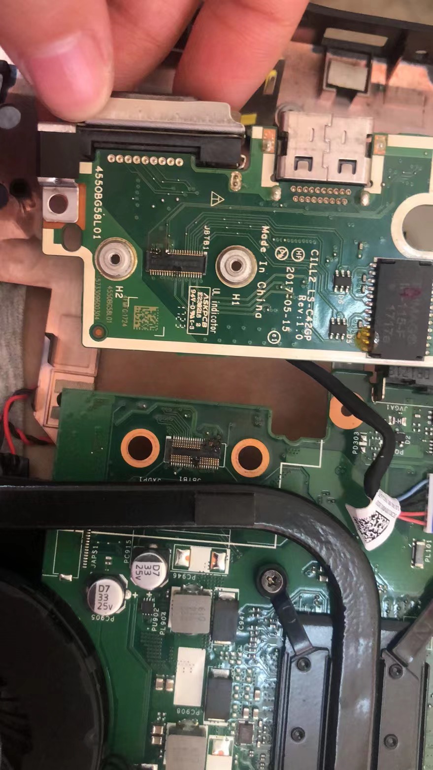

标题: 无奈之举 [打印本页]
作者: 晒太阳    时间: 2022-4-15 01:43
标题: 无奈之举
一款nec笔记本,采用的是联想l570同款主板,板号la-c422p
网卡小板接口和主板这边都烧坏了,又没有得卖,本来打算买软排线飞的,但是这种间距的淘宝没有找到,只能一根根线的飞了。好在没有白费力气
客户宁愿多一倍价钱也要把网线和hdmi修好,不然我也懒得搞了。
作者: yang50463    时间: 2022-4-15 06:06
这也太秀了
作者: 中博科技    时间: 2022-4-15 08:17
这种座子,去手机上找,应该有的!
作者: 小雪玲珑    时间: 2022-4-15 08:43
没有半天搞不定啊
作者: 谢123451989    时间: 2022-4-15 08:52
秀儿
作者: 1321236817    时间: 2022-4-15 09:18
这个线不怕碰在一起吗??
作者: cmh5857    时间: 2022-4-15 10:07
这等焊工有如天助
作者: 永不放弃LYH    时间: 2022-4-15 10:13
NB
作者: 沓沓在线炒河粉    时间: 2022-4-15 18:36
好家伙,真的佩服
作者: 13690498062    时间: 2022-4-15 19:11
只要客户给的起钱,费时间也能接受
作者: LANNANHUA    时间: 2022-4-15 19:41
真有耐心。。。。。。。
作者: YHDZ    时间: 2022-4-15 20:20
感谢分享 学习使我快乐
作者: ynkmde001    时间: 2022-4-15 22:34
1321236817 发表于 2022-04-15 09:18
这个线不怕碰在一起吗??
这叫漆包线
作者: aideheqq    时间: 2022-4-16 06:36
这是纯秀技术
作者: 海阔天空1988    时间: 2022-4-16 09:44
厉害了只有价钱到位怎么都好办、
作者: chenlei522011    时间: 2022-4-16 09:59
有耐心
作者: rongshan    时间: 2022-4-16 10:11
搞这么干净  厉害
作者: 博源    时间: 2022-4-16 12:55
漂亮  这个要有耐心
作者: 老吴来了    时间: 2022-4-16 14:06
ynkmde001 发表于 2022-04-15 22:34
这叫漆包线
掉漆怎么办
作者: lucasleow    时间: 2022-4-16 14:24
好有耐心。。。。。。
作者: luteaxoy    时间: 2022-4-16 15:22
加固的是AB胶?
作者: ▓狼℃图腾    时间: 2022-4-16 17:53
这个要点耐心
