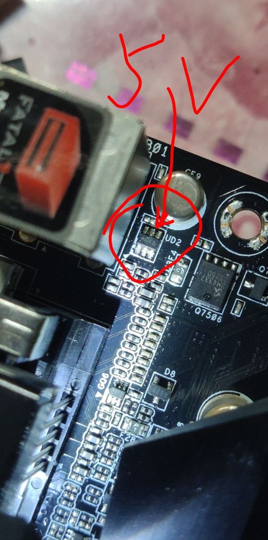

就是esd静电保护电路,一般有六脚小ic和十小IC,保护串口外接电路,
像usb dvi VGA,有时候这个管子短路,会莫名其妙掉电,不触发什么的

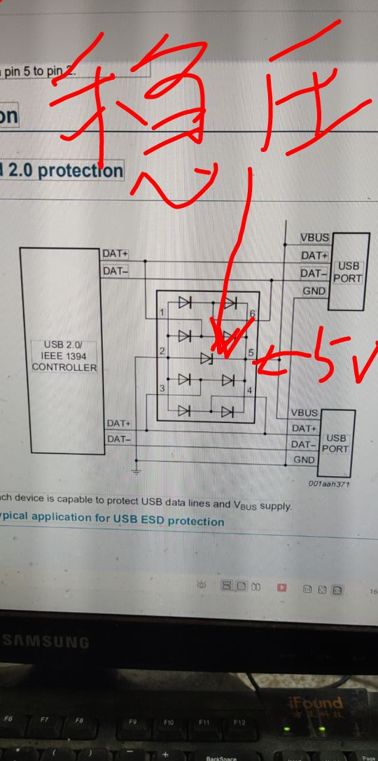

我用下面这张图来说明一下,这是一个小六角的USB静电保护电路,如果有usb中间两根线数据线电压超过6v的话就会,从五脚的稳压二极管导入到接地,从而保护南乔的USB数据电路不会烧掉。
五脚的话,平时有一个**待机5v,只要要是不超过五伏的正常数据电压,通过二极管的反向即止,乖乖的通向南桥
所以测量好坏,只要待机状态测一下,五角的电压有5v就行了,
如果稳压二极管管被击穿,短路的话就没有5v了.随便找一个主板,换一个换一下就行,多的是,拆了也能用,但是不建议
断路的话,也不影响使用,只是没有静电保护了
找了个电路图,一看就明白了
作者: access-l    时间: 2022-4-15 08:44
讲得很清楚,电路原理图下边的一组DAT-的ESD保护线画错位置了。

作者: zhu55747    时间: 2022-4-15 19:06
你的眼神,真仔细,
这个图是从英文资料PDF主题截图下来的,原厂的图竟然画错了,我也没发现
