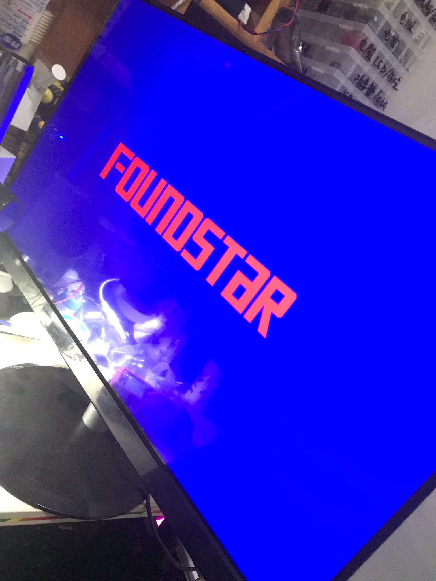

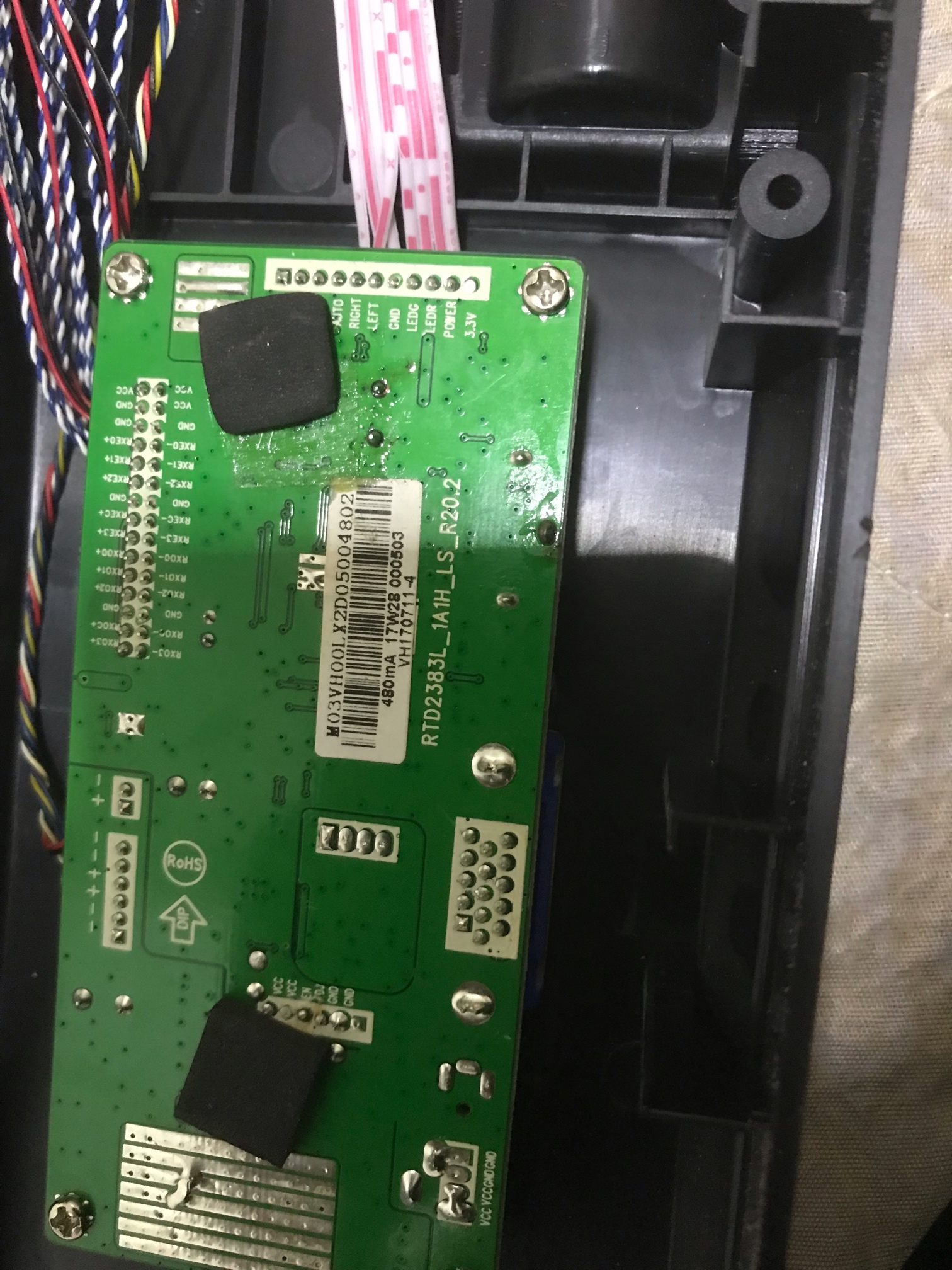

故障 不触发,测所有供电正常。直接刷程序。不行换芯片。程序在下边补发
作者: 新安江    时间: 2022-4-14 16:29
这种杂牌机,主控不良的多,只写程序还会返修!

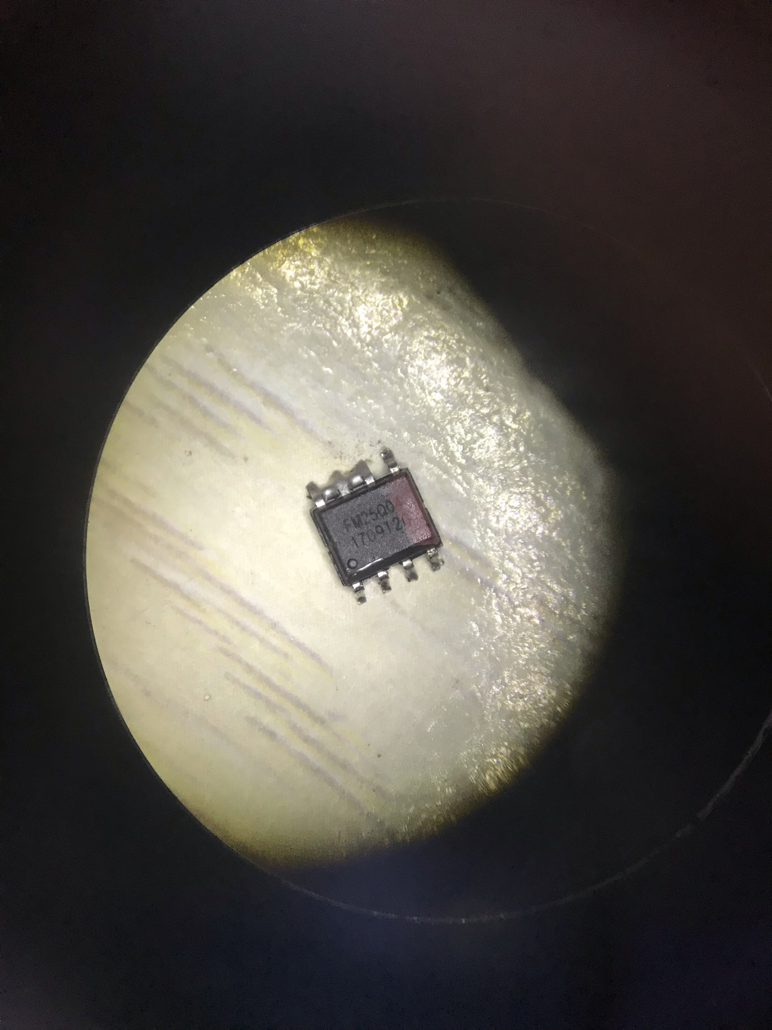

作者: aisiniyan77    时间: 2022-12-6 18:45
这个是FM25004换的什么芯片写的,我的809F也写不了
作者: 众缘维修    时间: 2022-12-6 22:18
时间太久 型号忘了,也是在液晶板子上拆的
