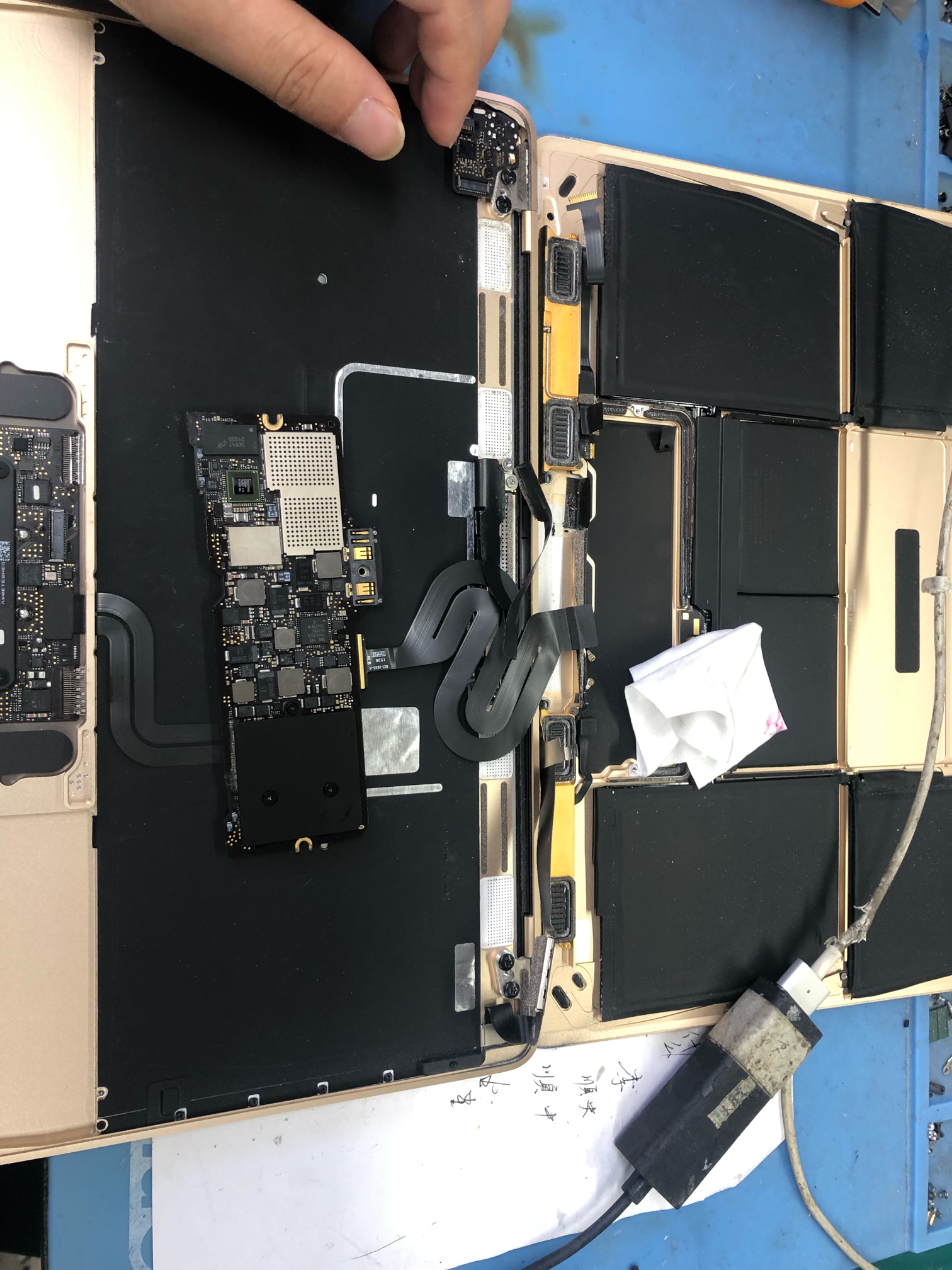

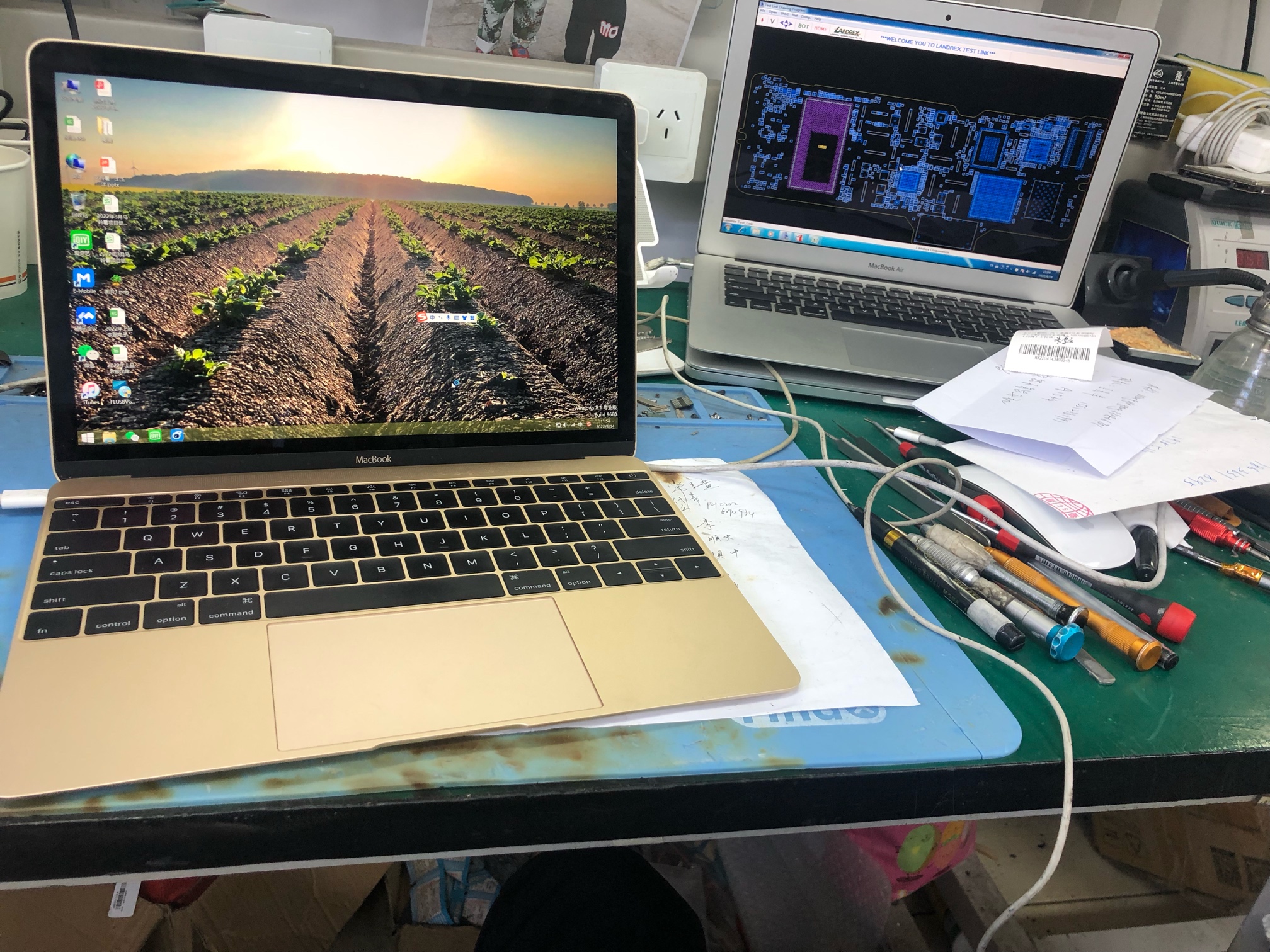

A1534开机不显示,这款机器15的,主板通病,CPU空焊或者主板板层有问题,加热CPU会好,但是用不住,建议客户修完,拷贝好资料,把机器处理卖掉。

这是要把坑给下一位了
