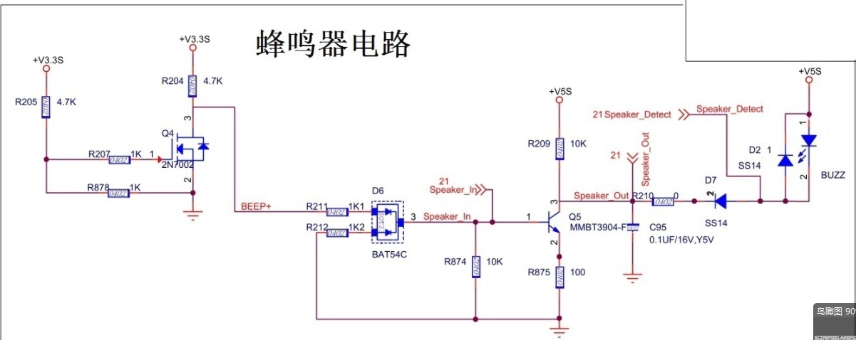

标题: 这个电路如何分析?求教各位大师!
这个电路如何分析?求教各位大师!

作者: 新安江    时间: 2022-4-15 10:13
上传Q4 Q5各脚电压,然后才能分析。
作者: 18285115304    时间: 2022-4-15 13:06
Q4第3脚2.07v,Q5第3脚2.73v

作者: 新安江    时间: 2022-4-15 18:30
Q4 Q5都只有一个脚有电压?
另外还有D6 D7电压呢?
作者: 冯光炽    时间: 2022-4-15 21:07
个人认为。这个只要Q5导通,蜂鸣器就会响,同时那个发光二极管BUZZ也会亮,Q5只要1脚有0.7v就可以导通了

作者: 百度0cVQL    时间: 2022-4-16 08:43
Q4不能导通,Q4一旦导通蜂鸣器就不会响了。Q4导通会拉低Q5的B极电压,如果Q5不能导通的话就形成不了回路,所以说蜂鸣器也就不会发出声音了。
