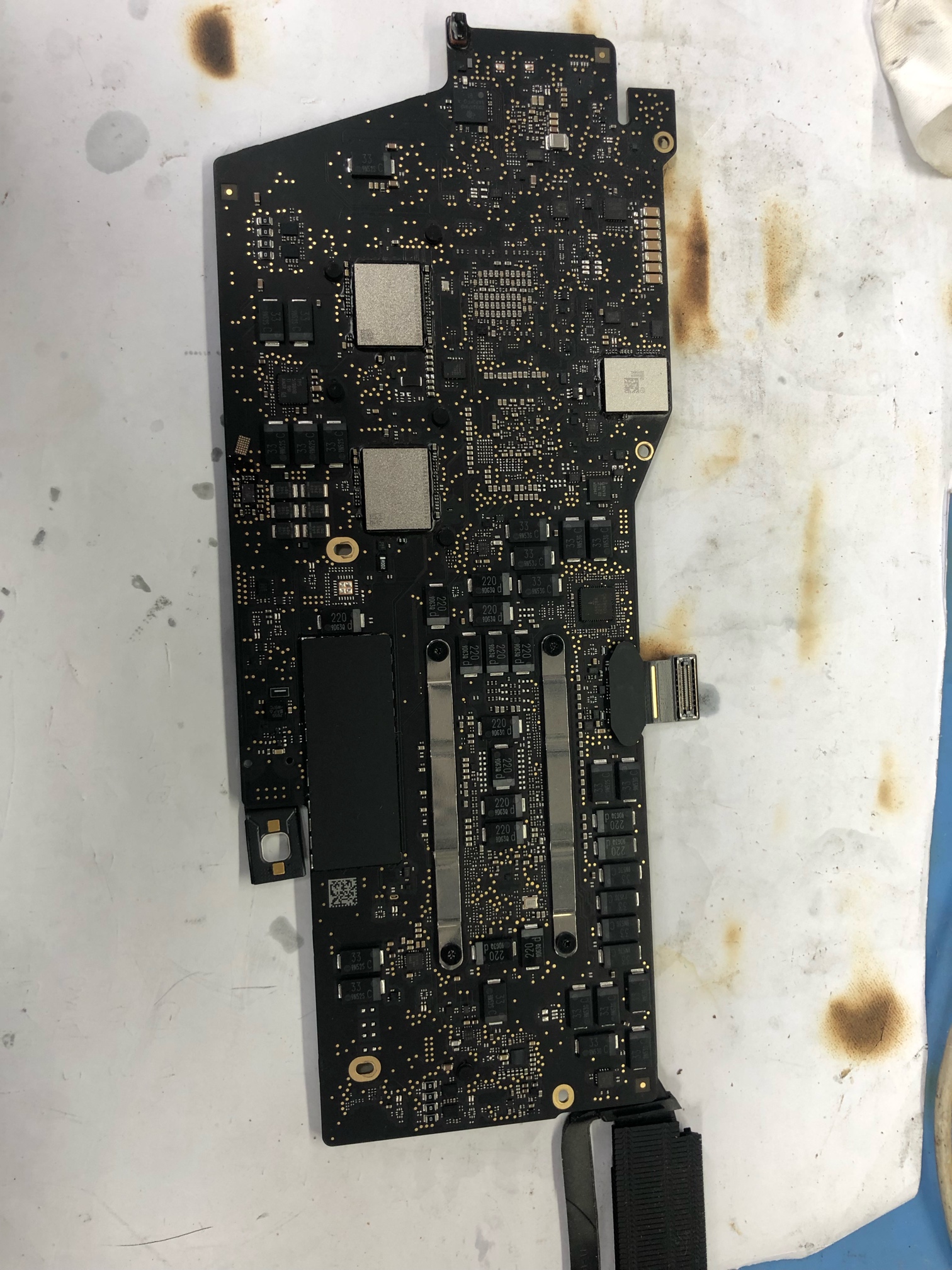

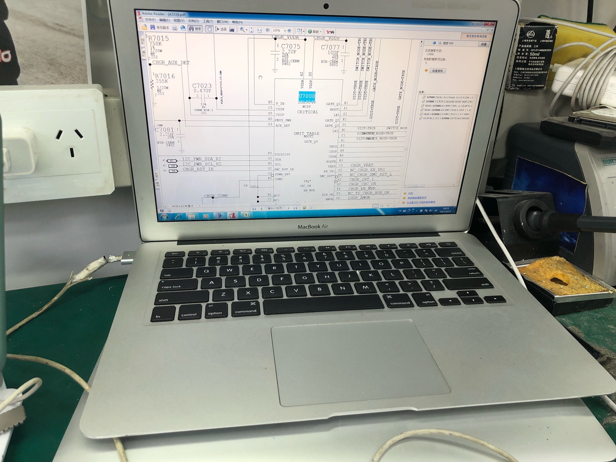

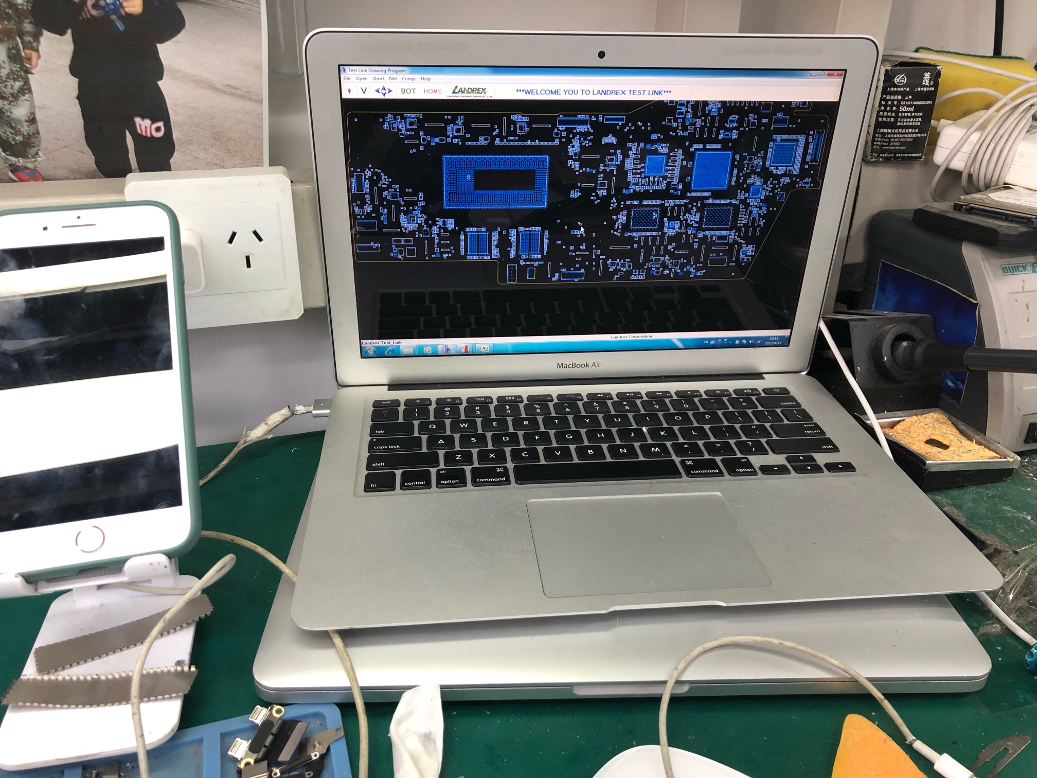

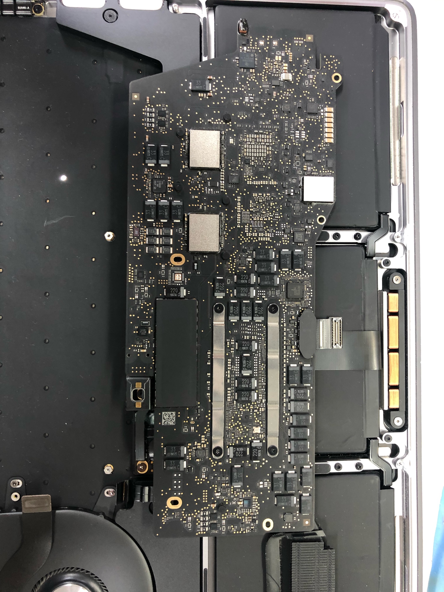

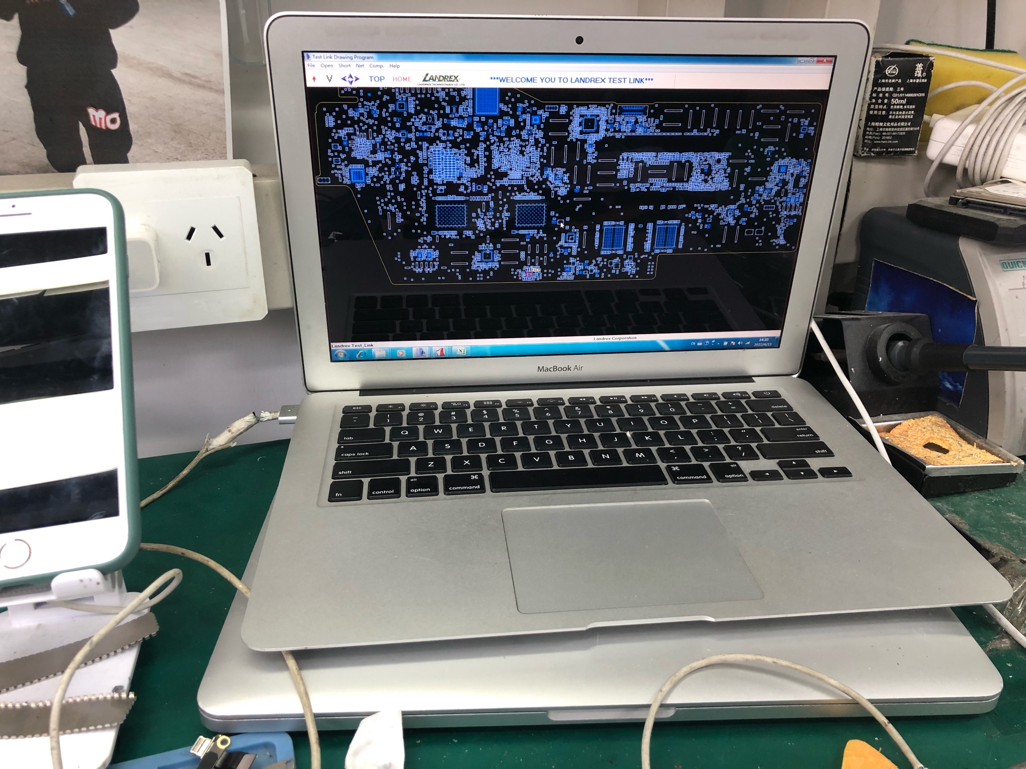

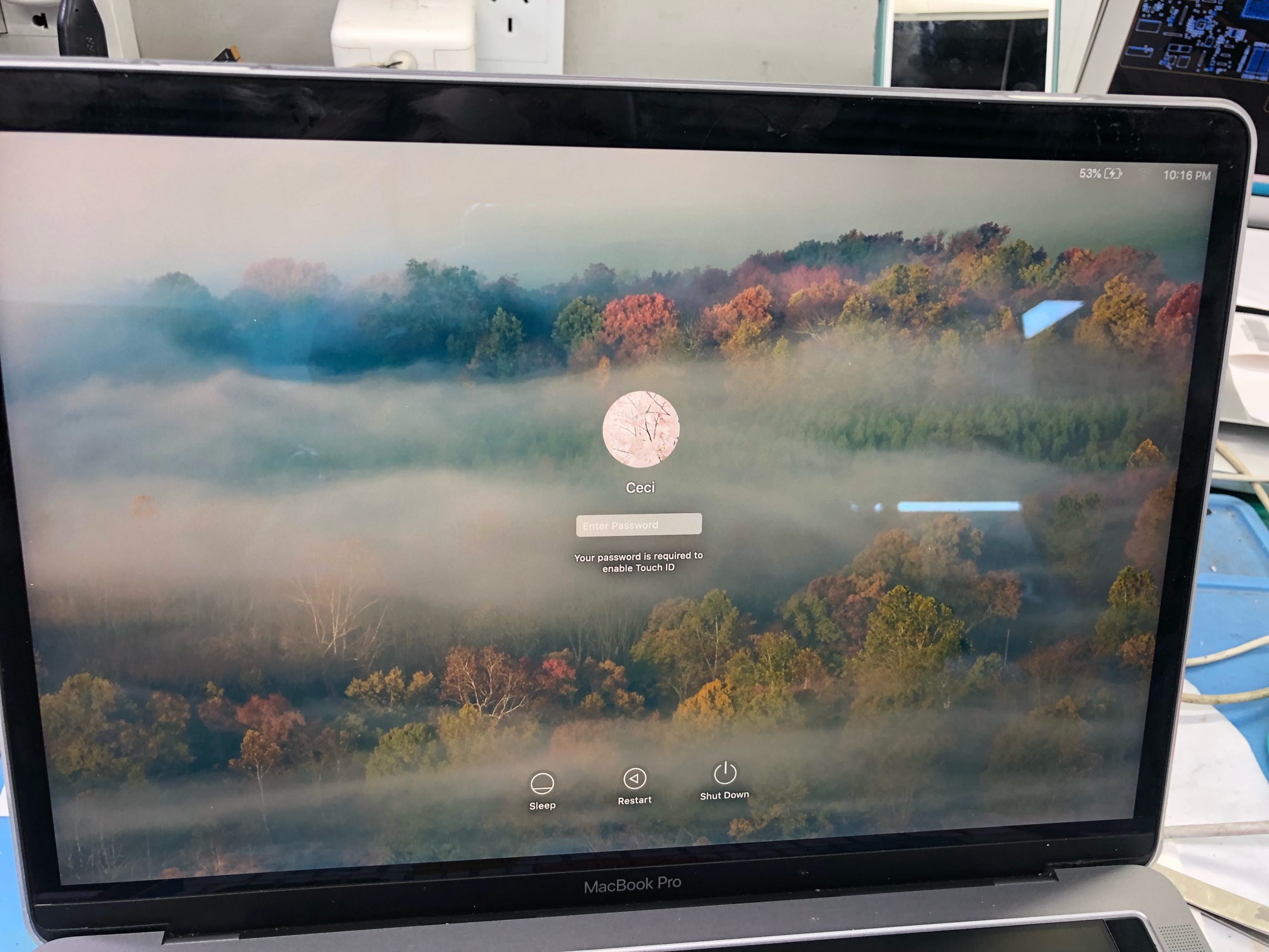

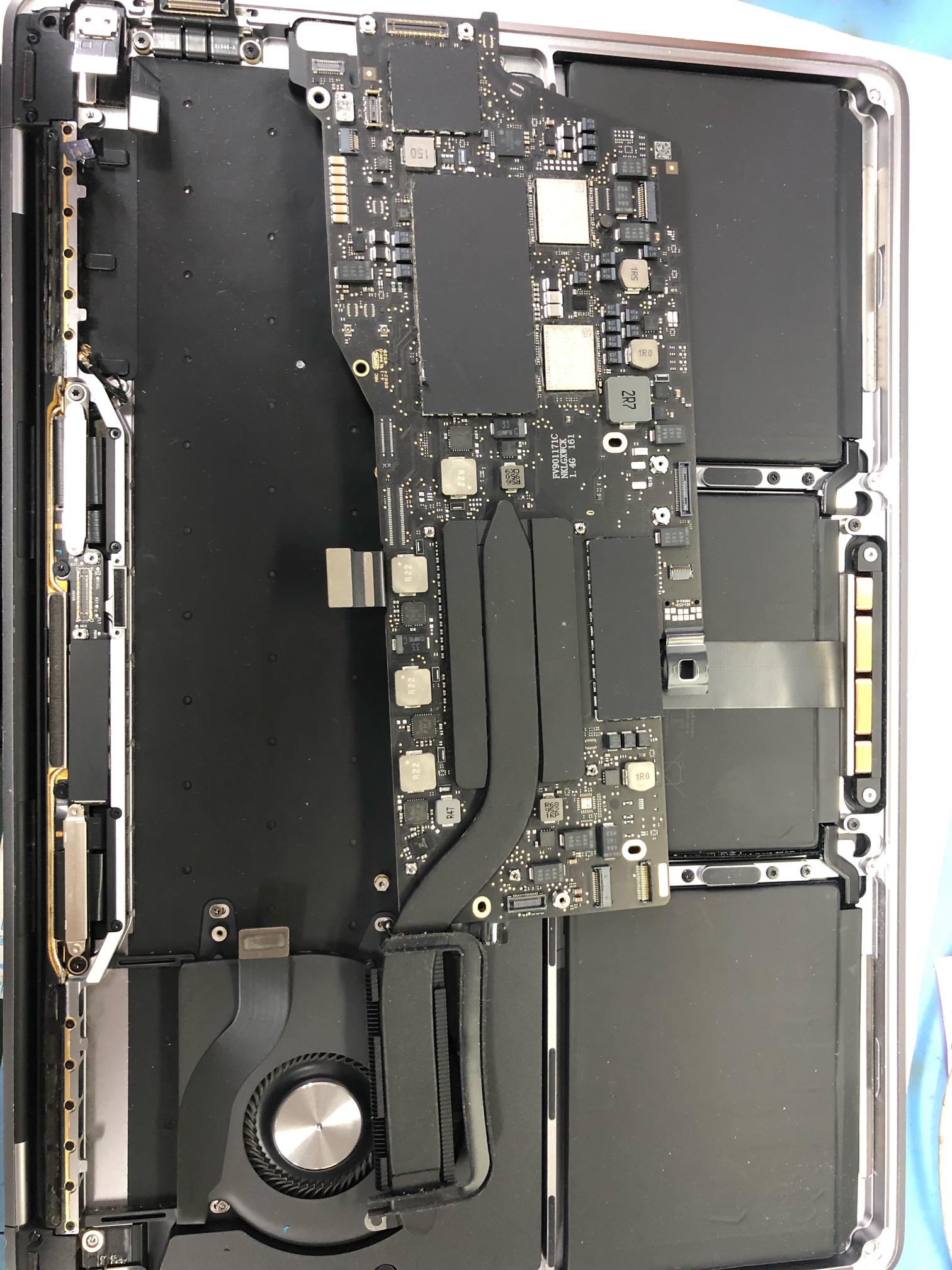

苹果笔记本A2159不充电,主板短路,量测U7000有问题,更换OK
